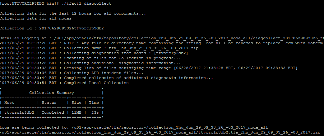

Exemplo: tfactldiagcollect
03
As últimas 12h de todos os logs serão coletados e armazenados no repositório.

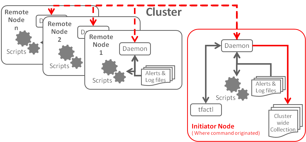

Como o TFA funciona
TFA executa um daemon em cada nó do cluster (ou single Instance se não for uma instalação Grid)
O tfactl se comunica com o daemon e o daemon coordena as execuções em todos os nós do cluster. Em cada nó do cluster o daemon se encarrega da execução dos scripts, coleta e redução dos logs e conteúdo.
O resultado de uma coleta nocluster é então consolidada no nó que originou a execução.
Esta é a representação gráfica do processo de coleta:
05

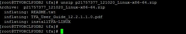

Copie para seu servidor e descompacte.
07

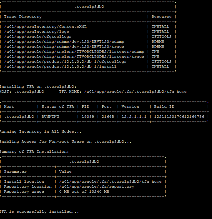

Exemplo de instalação via root em servidor não cluster:
08
09

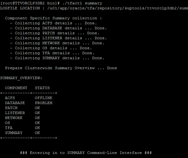

tfactlsummary
A opção tfactlsummary pode ser usada para mostrar um resumo da saúde do ambiente, incluindo problemas em potencial nos elementos: Cluster, ASM, Patch, Listener, OS, Network.
Nota: Opção disponível somente em ambiente Linux
Exemplo:
14
15

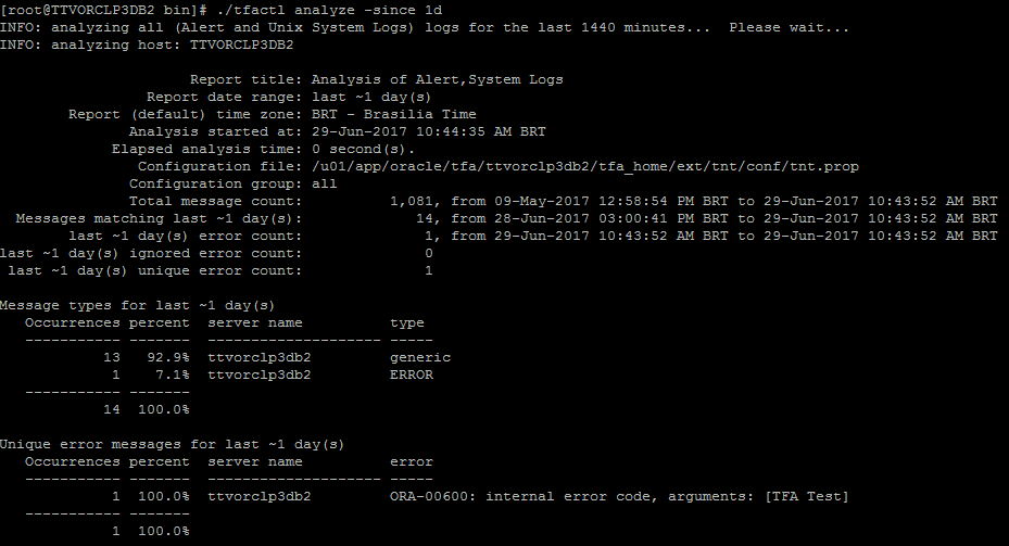

Para analisar os logs do último dia, execute o comando: tfactlanalyze –last 1d
16
A ferramenta reportou um erro ORA-00600.

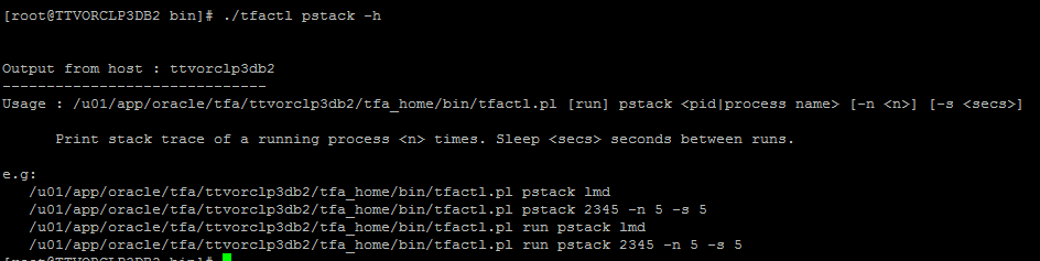

	pstack – gera um processstack para processos específicos em todos
	os nós do cluster
