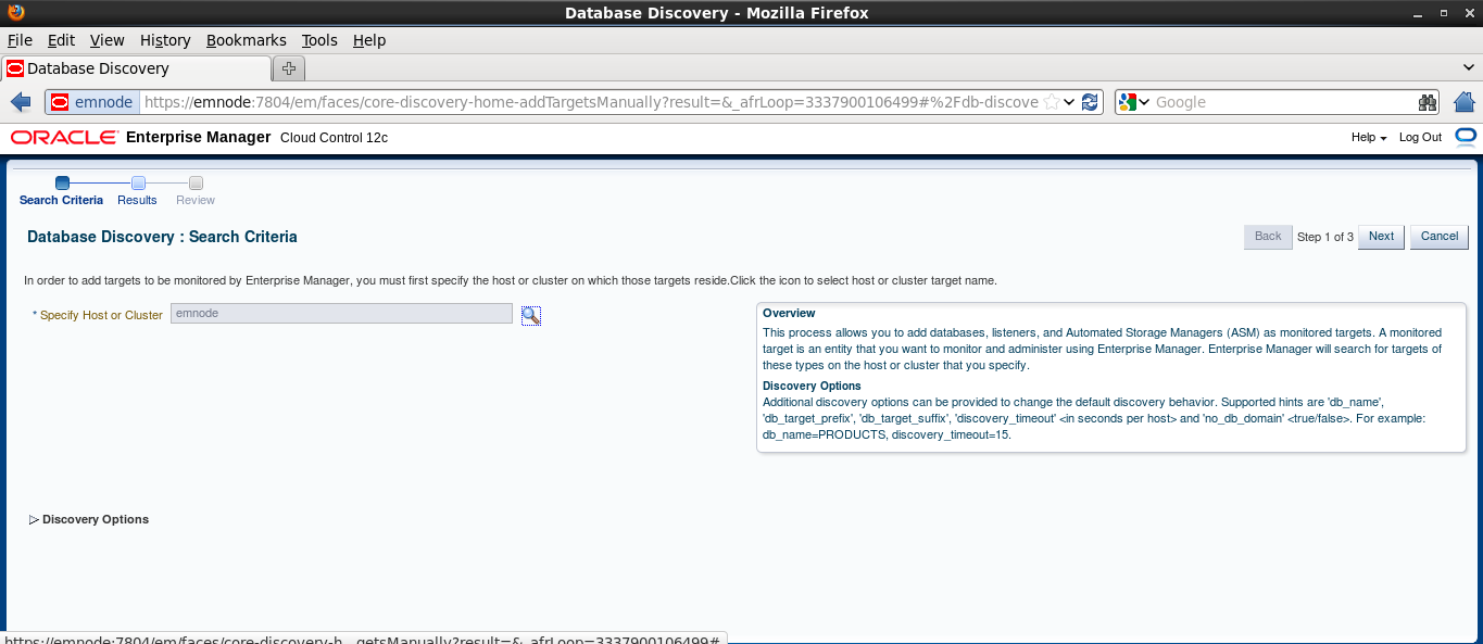

Selecione o Host conforme abaixo:
Clique em “Next”:

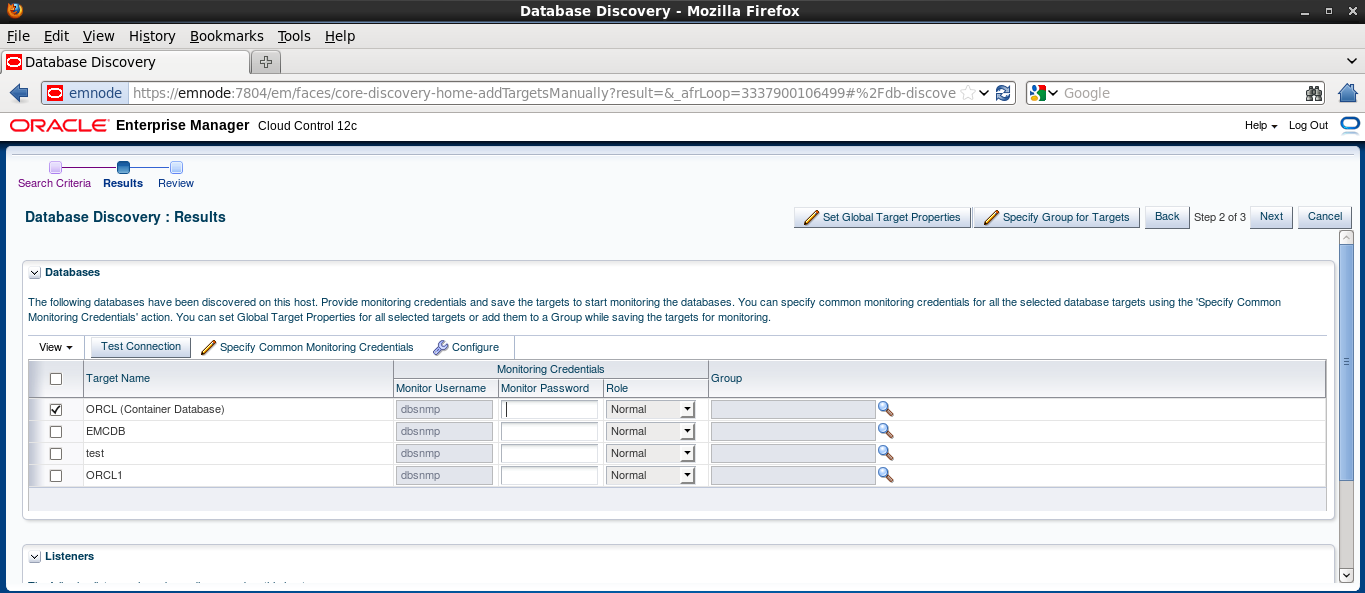

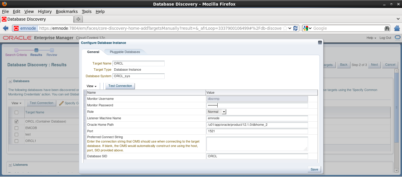

Selecione o banco de dados ORCL e clique em “Configure”:
Informe a senha do utilizador dbsnmp, que é “db%1345T” e clique em “Test Connection”.
Após isso, clique no botão “Save”:

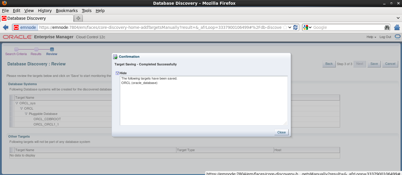

Na tela abaixo podemos verificar que o banco de dados ORCL, juntamente com o container ORCL_ORCL1_1 foram descobertos pelo OEM 12c:
Clique no botão ”Save” e o processo será finalizado.
O banco de dados será adicionado ao OEM 12c:

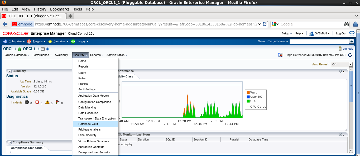

No menu “Security” selecione “Database Vault”:

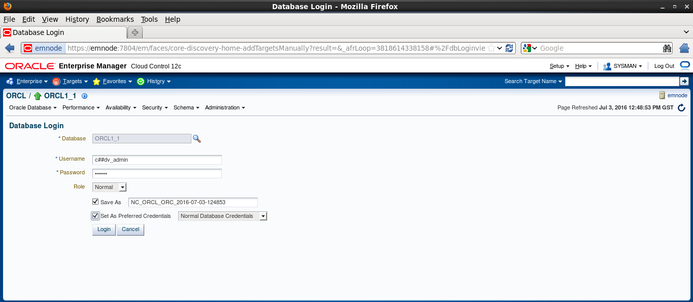

Informe o usuário c##dv_admin, que é o Database Vault Administrator:

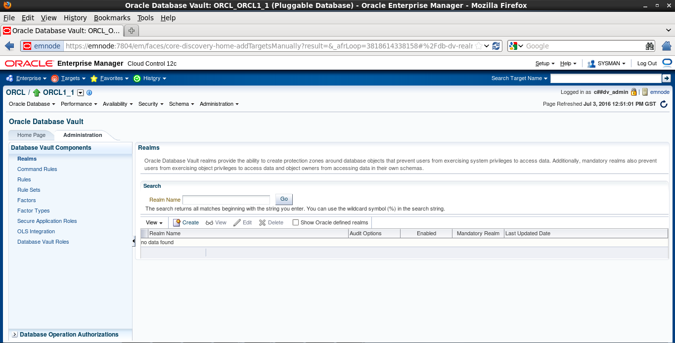

A interface do Oracle Database Vault será aberta:
Na aba “Administration” é possível configurar o Oracle Database Vault e definir suas regras:

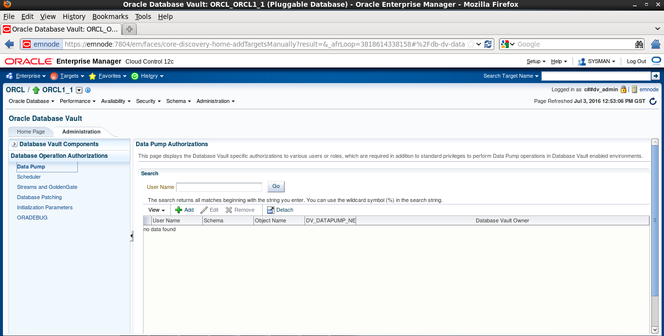

Configurando o Database Operation Authorization para o Data Pump
Crie uma entrada no tnsnames.ora chamada ORCL1_1 e tente realizar um full database export com o usuário SYSTEM:
expdp system/sys@orcl1_1 dumpfile=export:export_full.dmp logfile=export:export_full.log full=y

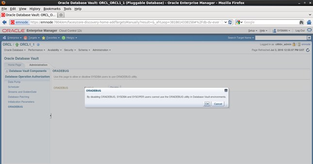

Navegue até a aba “Authorizations” e clique em Oradebug.
Após isso, clique no botão “Disable”:
