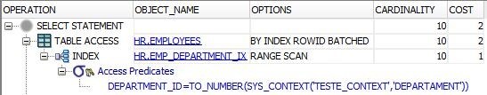

Ao executarmos um simples SELECT na tabela HR.EMPLOYEES antes disso tudo o resultado iria conter 107 linhas que seria o resultado do FULL TABLE SCAN, após isso tudo o resultado será somente uma linha, pois apenas um único funcionário está associado ao departamento com código 10. Veja mais detalhes na Listagem 10.
Listagem 10. Resultado da política de acesso.
SELECT *
FROM   hr.employees;
Na Listagem 10 foi executado um simples SELECT * FROM hr.employees mas que retornou apenas uma linha como resultado e podemos perceber o que aconteceu com um print do explain plan. Podem ver que foi colocado um predicado, que foi retorna da função criada anteriormente. E assim ele utilizou um índice com base nisto.
