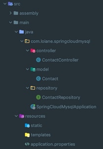

A imagem abaixo mostra a estrutura do projeto que será criado:

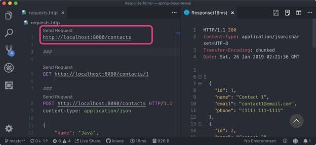

Listando todos os contatos (GET /contacts)
O código para listar todos os contatos está listado abaixo:
@GetMapping
public List findAll(){
   return repository.findAll();
O método findAll é direto ao ponto: utiliza o método findAll da interface JpaRepository que faz um select * from contacts.
Como esta é uma API RESTful, pode-se omitir o código @RequestMapping(value="/contacts", method=RequestMethod.GET) e utilizar somente a anotação @GetMapping
Por padrão, o formato do resultado será um JSON.

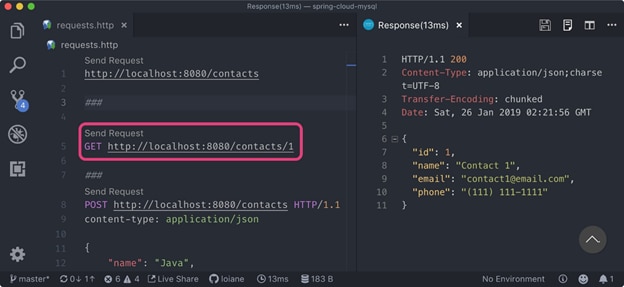

Obtendo um contato especídifo pelo ID (GET /contacts/{id})
O código para listar apenas um contato buscando pelo seu ID está listado abaixo:
@GetMapping(path = {"/{id}"})
public ResponseEntity findById(@PathVariable long id){
   return repository.findById(id)
           .map(record -> ResponseEntity.ok().body(record))
           .orElse(ResponseEntity.notFound().build());
Seguindo os conceitos RESTful, é necessário passar na URL o ID do registro. A anotação @PathVariable vincula o parâmetro passado pelo método com a variável do path. Note que o parâmetro long id tem o mesmo nome do path declarado em @GetMapping(path = {"/{id}"}).
A lógica para obter um contato específico é utilizar o método findById da interface JpaRepository (que irá fazer um select * from contacts where id = ?). Caso o registro seja encontrado, é retornado o status HTTP 200 (ResponseEntity.ok()) e no corpo da resposta é enviado o registro. Caso o registro não seja encontrado é retornado o status HTTP 404 - Não Encontrado (ResponseEntity.notFound()).
Um ponto importante é notar a diferença entre os métodos findAll e findById da interface JpaRepository. O método findAll retorna uma lista de entidades. Caso não exista nenhum registro na tabela, é retornada uma lista vazia ([]). Já o método findById retorna um Optional. O classe Optional existe desde o Java 8 e representa um container que pode ou não conter um valor não nulo (diferente de null). Essa classe é bem interessante para evitar exceções do tipo NullPointerException, e também permite fazer o uso dos métodos da classe Optional que simulam a programação funcional. Com o retorno do método do método findAll da interface JpaRepository podemos fazer o uso do método map caso o valor retornado seja diferente de nulo. O método map transforma (mapeia) o registro retornado em um tipo ResponseEntity.
Existe também a diferença no tipo do retorno dos métodos no controller. Equanto to findAll retorna uma lista diretamente, o método findById retorna um ResponseEntity para indicar sucesso ou não.

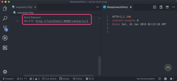

Removendo um contato pelo ID (DELETE /contacts/{id})
O código para remover um contato pelo ID está listado abaixo:
@DeleteMapping(path ={"/{id}"})
public ResponseEntity <?> delete(@PathVariable long id) {
           .map(record -> {
               repository.deleteById(id);
               return ResponseEntity.ok().build();
           }).orElse(ResponseEntity.notFound().build());
Para remover um contato pelo ID, utiliza-se o id que foi passado como parâmetro para procurar se o registro existe na base. Caso exista, utiliza-se o método deleteById da interface JpaRepository e retorna o status HTTP 200 para indicar sucesso. Caso o registro não exista, retorna um erro HTTP 404.

Pode-se ver com a API se comporta na prática utilizando o Postman (https://www.getpostman.com/). As imagens a seguir utilizam o plugin REST Client (https://marketplace.visualstudio.com/items?itemName=humao.rest-client).
