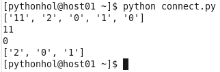

As listas do Python são de base zero, portanto, ver[0] mostra o primeiro elemento da lista. O último elemento da lista é ver[-1]. Com ver[1:4] é gerado um intervalo da lista. O comando retorna os elementos encontrados da posição 1 até a posição 4, sem incluí-la.

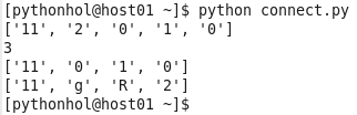

No Python há métodos associados às listas, e estas também podem ser manipuladas mediante operadores.
Modifique connect.py da seguinte maneira:
import cx_Oracle
con = cx_Oracle.connect('pythonhol/welcome@127.0.0.1/orcl')
ver = con.version.split(".")
print ver
print ver.index("1")
ver.remove("2")
print verver1 = ["11", "g"]
ver2 = ["R", "2"]
print ver1 + ver2
con.close()
python connect.py
Execute novamente o código no terminal de linha de comandos:
python connect.py
O método index("1") retorna o índice do elemento "1", contando do zero. O método remove("2) elimina um elemento da lista. O operador "+" pode ser usado para unir duas listas.

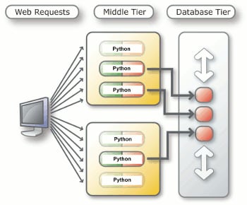

Usando o pool de conexões existentes de bancos de dados O pool de conexões existentes de bancos de dados (DRCP) é uma nova característica do Oracle Database 11g. Ele é útil para sequências de comandos de curta duração, como as usadas comumente pelas aplicações Web. Permite aumentar a quantidade de conexões à medida que o uso do web site aumenta. Permite que diversos processos do Apache em diferentes máquinas compartilhem um pequeno pool de processos do servidor de banco de dados. Sem a função DRCP, uma conexão do Python deve iniciar e fechar um processo do servidor.
Abaixo à esquerda, mostramos o diagrama de um cenário sem pool. Cada sequência tem seu próprio processo no servidor de banco de dados. As sequências que não recorrem ao banco de dados ainda mantêm a conexão até esta ser anulada e o servidor fechar. Abaixo à direita, mostramos um diagrama de conexão com DRCP. As sequências podem usar servidores de banco de dados de um pool de servidores e retorná-los quando não são mais necessários.
As sequências por lotes que realizar tarefas de execução prolongada em geral deveriam usar conexões não agrupadas. Neste tutorial, mostramos como usar conexões DRCP para aplicações novas ou existentes sem escrever nem alterar qualquer lógica das aplicações. Siga os passos elencados a seguir:

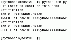

python dcn.py
Este comando mostrará uma mensagem e esperará sem retornar o símbolo do sistema ou prompt. Deixe que o processo seja executado por um momento e continue com o próximo passo.
Na outra janela do terminal, escreva os seguintes comandos:
sqlplus pythonhol/welcome@127.0.0.1/orcl insert into mytab (id) values (11); commit;
Quando o comando commit for executado, a sequência do Python (volte para a primeira janela do terminal) receberá uma notificação e mostrará a mensagem de notificação de mudanças:
A identificação de linha será diferente em seu sistema.

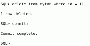

Volte para a janela do terminal de SQL*Plus e remova a nova fila, executando os seguintes comandos de SQL:
delete from mytab where id = 11; commit;
A nova notificação será mostrada e, na janela de terminal do Python, poderá ler:

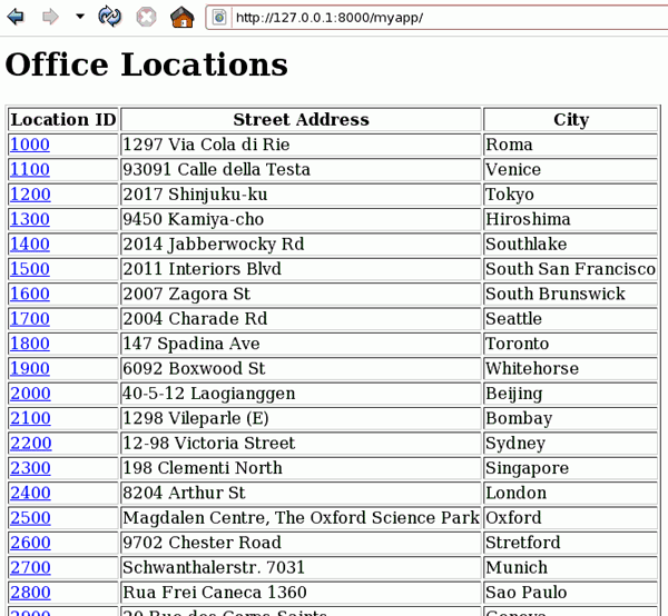

No navegador Web, digite a URL da aplicação:
//127.0.0.1:8000/myapp/
O site da aplicação mostrará os três campos indicados da tabela LOCATIONS:

Agora, execute a aplicação carregando a URL do índice em um navegador Web:
Agora, todos os identificadores de localização são links.

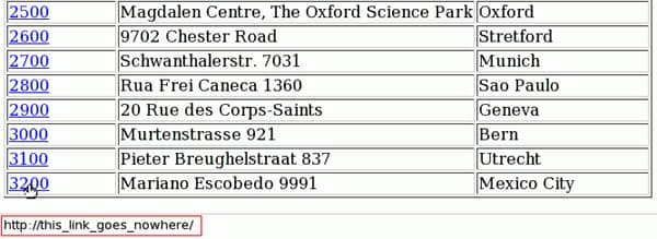

Passe o mouse sobre qualquer um deles. A barra de estado na parte inferior do navegador mostrará a URL //this_link_goes_nowhere/.
Clique no último identificador de localização, "3200". A URL não válida não será chamada. Em vez disso, é chamada a função de Javascript e, abaixo da tabela, é mostrado o endereço completo do escritório do México (talvez seja necessário você se deslocar para baixo). Com o lento servidor Web de desenvolvimento incluído no Django, a carga dos dados pode levar um ou dois segundos:
