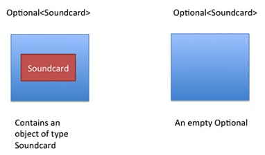

O Java SE 8 inclui uma nova classe chamada java.util.Optional<T>, inspirada em Haskell e Scala. Trata-se de uma classe que encapsula um valor opcional, como mostrado na Lista 2, incluída a seguir, e na ///Figura 2.  Optional pode se considerar um contêiner de valor único que, ou contém um valor ou não contém (nesse caso, diz-se que está "vazio"), conforme ilustrado na Figura 2.
Java8 -optional- fig.2
Figura 2: Placa de som opcional
Podemos modificar nosso modelo e usar Optional, como pode se observar na Lista 2:

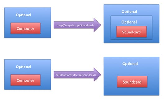

Então, como podemos resolver esse problema? Mais uma vez, podemos recorrer a um padrão que talvez você tenha usado antes com streams: o método flatMap. Com os streams, o método flatMap toma uma função como argumento, retornando um novo stream. Essa função é aplicada a cada elemento do stream, o que teria como resultado um stream de streams. No entanto, o efeito de flatMap consiste em substituir cada stream gerado pelo conteúdo desse stream. Em outras palavras, todos os streams gerados pela função se amalgamam ou "achatam" em um único stream. O que precisamos neste caso é uma coisa similar, mas procuramos "achatar" um Optional de dois níveis e obter, em seu lugar, um único nível. Bem, temos boas novas: Optional também suporta um método flatMap. Seu objetivo é aplicar a função de transformação ao valor de um Optional (como acontece com a operação map) e, a seguir, "achatar" o Optional de dois níveis para obter um único nível. A Figura 4 mostra a diferença entre map e flatMap quando a função de transformação retorna um objeto Optional.
Java8 -optional- fig.4
Figura 4: Comparação do uso de map e flatMap com Optional
Então, para o código ser correto, temos que reescrevê-lo da seguinte maneira usando flatMap:
String version = computer.flatMap(Computer::getSoundcard)
 .flatMap(Soundcard::getUSB)
 .map(USB::getVersion)
 .orElse("UNKNOWN");
O primeiro flatMap garante que Optional<Soundcard> seja retornado em vez de Optional<Optional<Soundcard>>, e o segundo flatMap atinge o mesmo objetivo com o retorno de Optional<USB>. Note-se que no caso da terceira chamada, só é necessário map() porque getVersion() retorna uma String em vez de um objeto Optional. Ótimo! Temos avançado muitíssimo: passamos de escrever penosas verificações de null aninhadas para escrever um código declarativo legível, combinável e mais bem protegido das exceções de ponteiro nulo.
