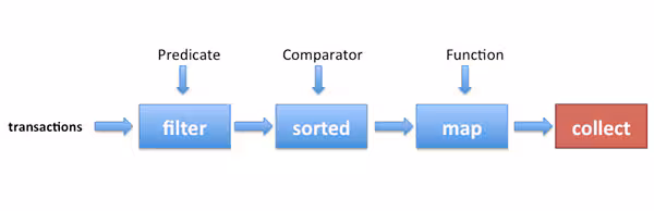

A Figura 1 mostra um exemplo do código do Java SE. Em primeiro lugar, obtemos uma stream da lista de transações (dados) com o método stream() disponível para List. Em seguida, várias operações (filter, sorted, map, collect) são encadeadas em um ///processo, que pode se ver como uma consulta dos dados.

Figura 2
Em primeiro lugar, vamos obter uma stream da lista de transações chamando o método stream(). A fonte de dados é a lista de transações, que vai fornecer uma listagem de elementos à stream. A seguir, vamos aplicar uma série de operações agregadas à stream: filter (para filtrar elementos segundo um predicado particular), sorted (para ordenar os elementos segundo um comparador) e map (para obter informação). Todas as operações, com exceção de collect, retornam uma Stream, portanto, é possível encadeá-las e formar um processo, que podemos ver como consulta dos dados da fonte.
Na verdade, nenhuma tarefa é realizada até se chamar a operação collect. Esta última começará a abordar o processo para retornar um resultado (que não será uma Stream; neste caso, trata-se de uma lista List). Por enquanto, vamos esquecer de collect; essa operação será analisada em detalhes em outro artigo. Enquanto isso, podemos entendê-la como uma operação que como argumento usa diversas receitas para acumular os elementos de uma stream em um resultado resumido. Aqui, toList() descreve uma receita para transformar uma Stream em uma List.
