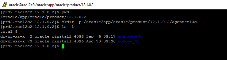

  • Criar um EM13c_HOME onde serão copiados os arquivos referentes ao EM13c.
Iremos criar para este artigo: /oracle/app/oracle/product/12.1.0.2/agentem13c

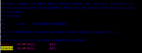

  • Adicionar o usuário "oracle" do sistema operacional ao SUDOERS.
su -   vim /etc/sudoers
-- Adicionar a linha abaixo
oracle ALL=(ALL)
   ALL

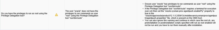

Uma observação importante sobre a necessidade dessa ação para o deploy.
Se não adicionamos o usuário ao SUDOERS, recebemos o erro abaixo no momento do “Remote Prerequisite Check” do target:
Por isso, eu adicionei o usuário ao SUDOERS e posteriormente, após toda a instalação e configuração realizada, eu removi o mesmo já que isso pode ir contra alguma política de segurança dos sysadmin’s.

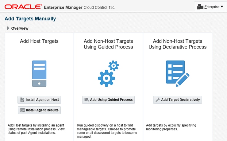

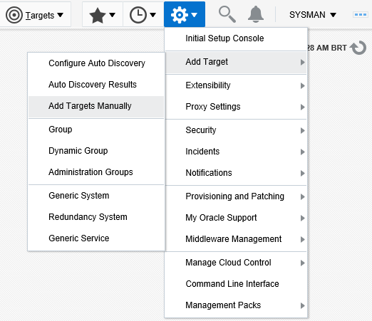

Para realizar o deploy para o target, devemos acessar a opção abaixo.
Setup -> Add Target -> Add Target Manually

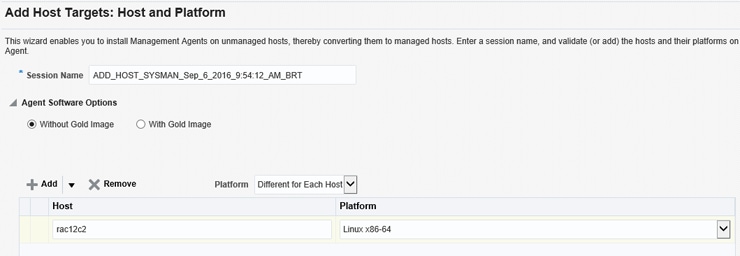

Após isso, em “Add Host Targets” vamos selecionar a opção “Install Agent on Host”.
Vamos começar a adição do target clicando em “Add” e preenchendo as informações conforme a figura abaixo.
Vamos preencher as informações dos campos “Host” e “Platform” para o nosso exemplo: Host = rac12c2 Platform = Linux X86-64
Importante: Manter “Without Gold Image” selecionada pois não usaremos nenhuma imagem.

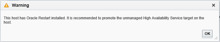

Podemos receber o warning abaixo, mas isso é devido ao nome do host que foi colocado.  Basta clicar em “Ok” e depois em “Next”.

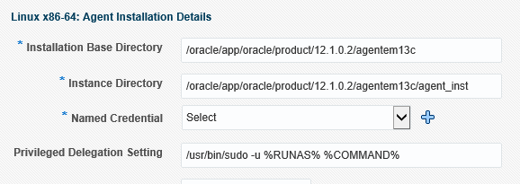

Na seção “Linux x86-64: Agent Installation Details”, vamos adicionar as credenciais do usuário Oracle no target, além das informações da localização do diretório de destino do deploy.
Ao preencher o “Installation Base Directory”, o campo “Instance Directory” será preenchido automaticamente.

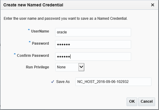

Em "Named Credencial", clicar em "+"
Clicar em “Ok”, depois em “Next”.

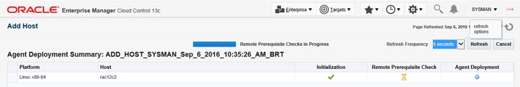

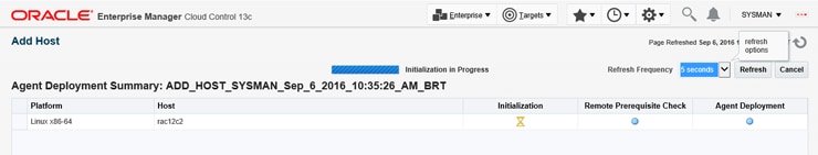

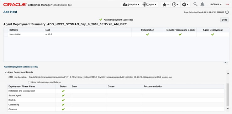

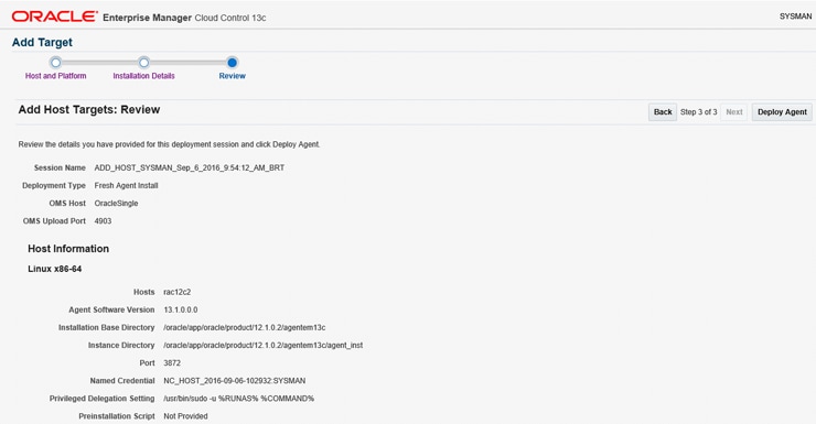

Conferir as informações e clicar em “Deploy Agent”.
Se desejar acompanhar o log do deploy, basta executar um “tail -f” no arquivo identificado em OMS Log Location. Neste artigo, seria o arquivo abaixo:
/oracle/app/oracle/product/12.1.0.2/EM13c/gc_inst/em/EMGC_OMS1/sysman/agentpush/2016-09-06_10-35-26-AM/applogs/rac12c2_deploy.log
Após a finalização, com todas as fases apresentadas como “Ok”, basta clicar em “Done”.

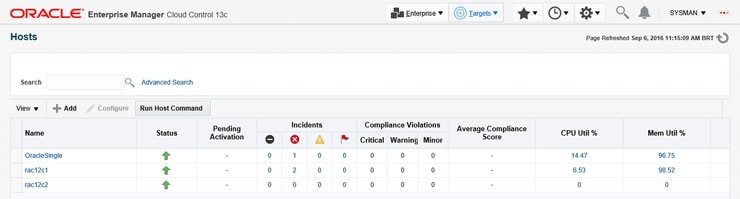

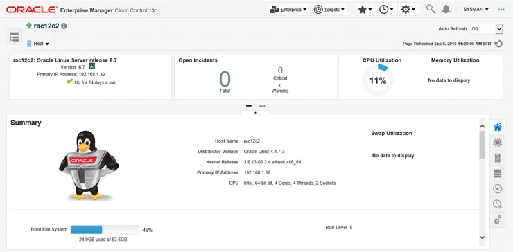

Para conferir esses monitoramentos, basta selecionar Targets -> Hosts.
Clicar no link de um dos hosts apresentados para obter mais detalhes.

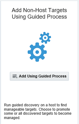

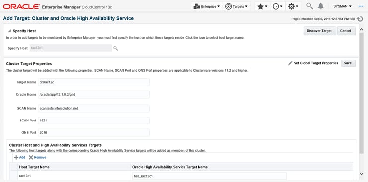

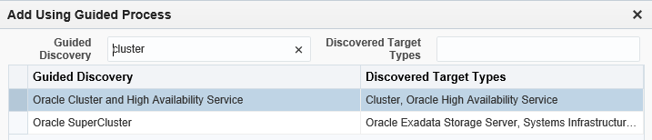

Para isso, clicamos em Setup -> Add Target -> Add Target Manually, mas agora vamos usar a opção “Add Non-Host Targets Using Guided Process” clicando em “Add Using Guided Process”.
Ao clicar na opção acima, será aberto um popup (“Add Using Guided Process) onde vamos seleciona a opção “Oracle Cluster and High Availability Service”.

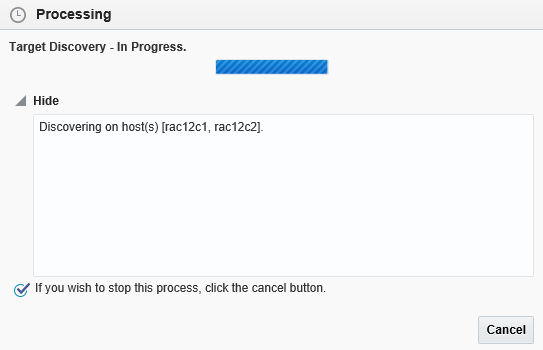

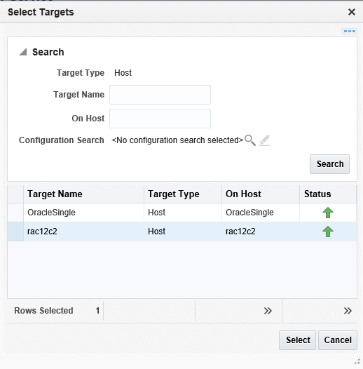

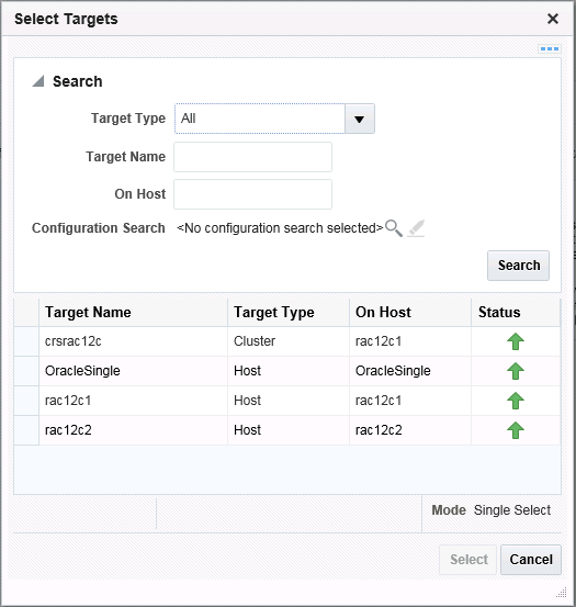

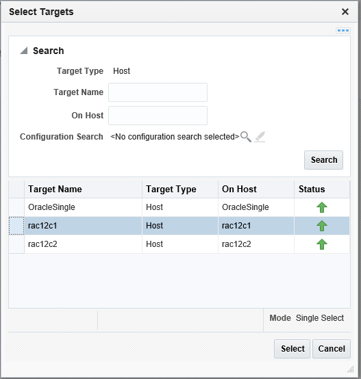

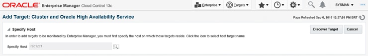

Clicamos na lupa ao lado do campo “Specify Host” e identificamos o primeiro nó do cluster. Clicamos em “Select” para selecionar esse nó.
Depois, clicamos em “Discover Target”.

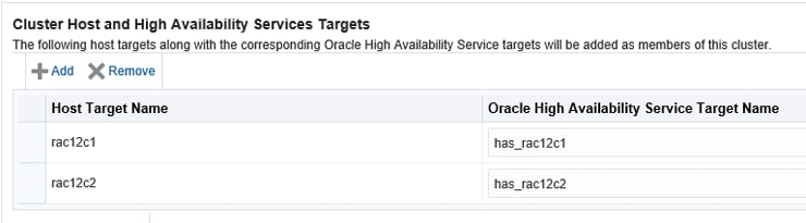

Conferir as informações do nó 1 e na seção “Cluster Host and High Availability Services Targets” clicar em “Add” para adicionar o nó 2.
Aqui selecionamos agora o nó 2 da mesma forma que fizemos com o nó 1 e clicamos em “Select”.

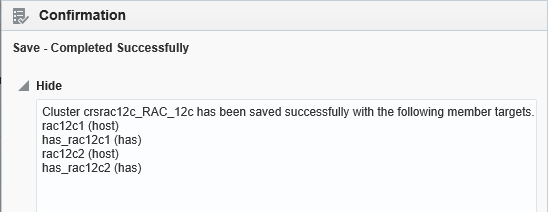

Estando todas as informações corretas, clicamos em “Save”.

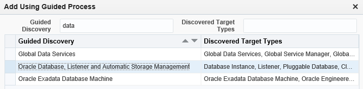

Novamente clicamos em Setup -> Add Target -> Add Target Manually, na opção “Add Non-Host Targets Using Guided Process” e clicamos em “Add Using Guided Process”.

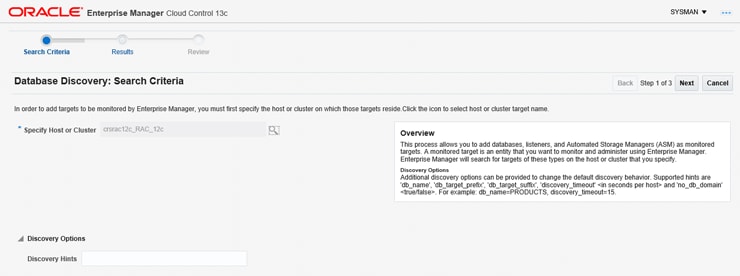

Depois disso, selecionamos “Oracle Database, Listener and Automatic Storage Management” no popup apresentado.
Clicamos na lupa para selecionar o cluster que acabamos de criar.
Selecionamos o cluster e clicamos em “Select”.
Agora é só clicar em “Next”. A tela abaixo será apresentada durante a busca.

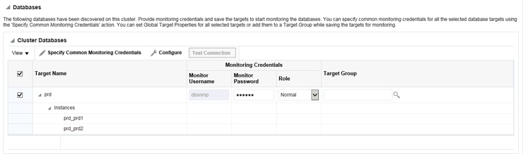

Finalizado o processo, será apresentada uma tela com os serviços encontrados no cluster.

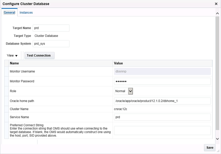

Primeiro serão apresentadas as instances do nosso cluster. Basta inserir as credenciais do usuário DBSNMP e verificar se as informações dos nós estão corretas. Para isso clique em “Configure” e depois em “Test Connection”.
Importante: Não esqueça de desbloquear o usuário DBSNMP.
Importante: clique em “Configure” e verifique se as informações do service estão corretas.
Se estiver, basta clicar em “Save”. Se não, corrija e depois salve a informação.
Após isso, é só testar a conexão.

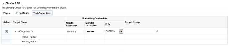

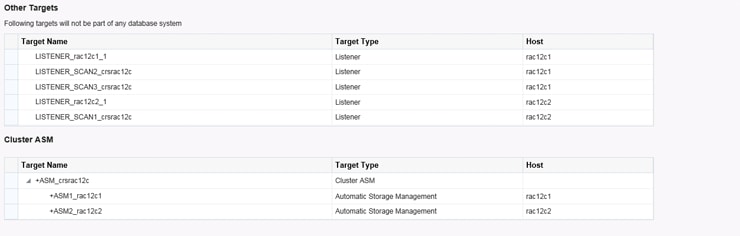

Agora vamos para as configurações das credenciais do ASM. Seguindo o mesmo procedimento, insere a senha e depois testa a conexão em “Test Connection”. Deixar a credencial como SYSDBA.
Importante: Se por ventura esse usuário não estiver com os grant’s de SYSDBA, basta liberar o grant abaixo: conn   / as sysasm grant sysdba to asmsnmp;

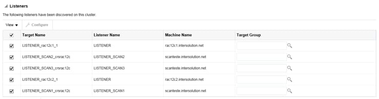

Por fim, os Listener’s e SCAN Listener’s presentes no cluster.

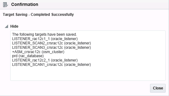

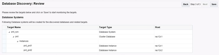

Tudo correto, clicamos em “Next”. Será apresentado um review como a figura abaixo, do que será monitorado.
Após conferir, basta clicar em “Save”.

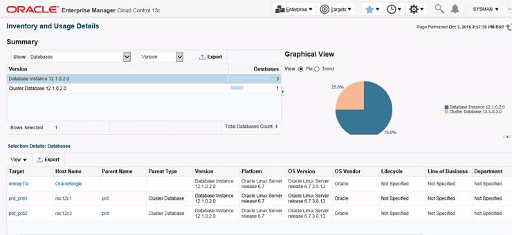

Mas e agora? Será que estamos monitorando tudo o que queríamos? É fácil de verificar.

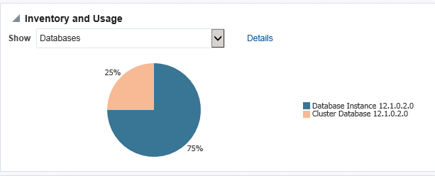

Clique em “Enterprise -> Summary”, e depois em “Invetory and Usage”.
Escolha a opção “Databases” e depois “Details” como acima. A tela abaixo será apresentada.
Ou então, vamos direto ao ponto.

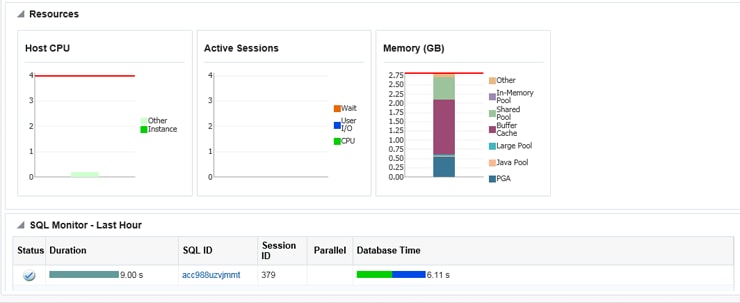

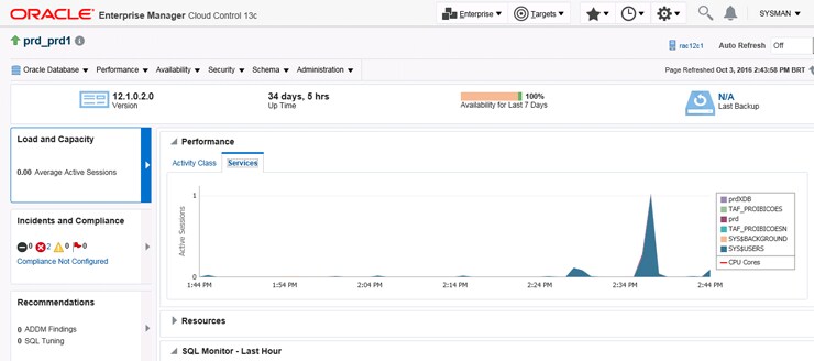

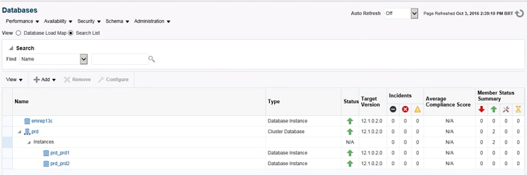

Clique em “Targets -> Databases” e veja as nossas duas instances do cluster sendo monitoradas.

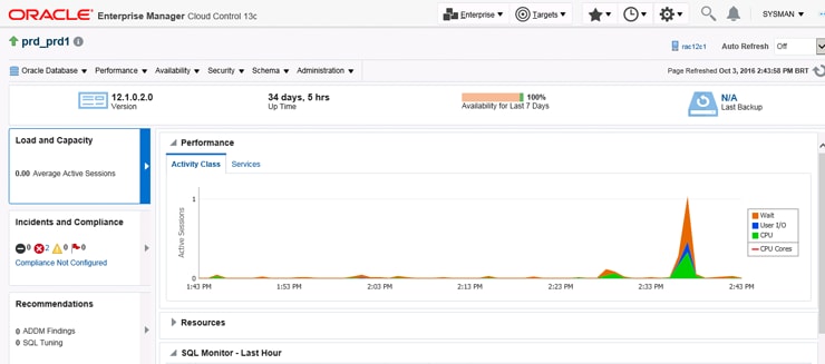

Clique no link apresentado de uma das instances para verificar o monitoramento:
