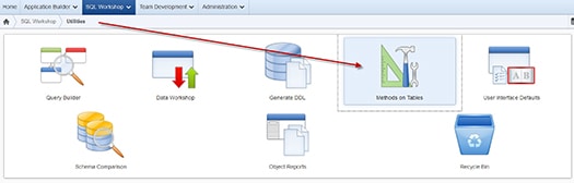

  2. ある場合は、Oracle Application ExpressのCreate Package with Methods on Tablesユーティリティを使用できるか検討します。MD5(128ビットのハッシュ値を生成する"メッセージ・ダイジェスト"アルゴリズム)を使用して更新内容の消失を回避しやすくするサブプログラムを含むパッケージが、このユーティリティで生成されます。
Create Package with Methods on Tablesにアクセスするには、「SQL Workshop」→「Utilities」→「Methods on Tables」の順にクリックします(図1)。そうすると、DML文を隠す目的にも、ユーザーの行った変更が失われないようにする目的にも、これらのサブプログラムを使用できます。
o34plsql-f1
図1:Create Package with Methods on Tablesの場所

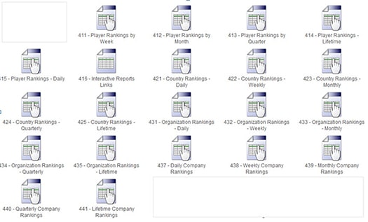

インタラクティブ・レポートでは動的SQL文を使用できないため、ビューが異なるという事実が最初は頭痛の種でした。その結果、図2に示すとおり、2ダース近くの異なるレポートを構築しました。
o34plsql-f2
図2:21件の初期のPL/SQL Challengeインタラクティブ・レポート
これらのレポートを構築している間、自分が特に利口だとか生産的だとは感じませんでしたが、構築は1回だけでそれ以上はいじらないようにしなければならない、ということは少なくとも考えました。
はい、そうです。
私は2か月間この件について考えをめぐらせ続けました。2か月経つ頃には、プレーヤーから要望のあった優先順位の高い機能強化リクエストを6件続けてため込んでいました。そして、21件のインタラクティブ・レポートを1つずつ調べて必要なあらゆる変更を施すという、非常に退屈でミスを犯しやすい作業に立ち向かいました。
もっとよい方法がきっとあるはずです(オラクルがOracle Application Expressを機能強化してインタラクティブ・レポートで動的SQLがサポートされるようになること以外に)。そして、実際にあります。テーブル・ファンクションが使えるのです。これは、TABLE演算子内にラッピングして問合せのFROM句の中からコールできるファンクションです。このファンクションからデータのコレクションが返され、コレクションがTABLE演算子によって行と列に変換され、それがレポート(およびテーブル・ファンクションを使用して問合せを実行するあらゆるもの)で使用されます。
