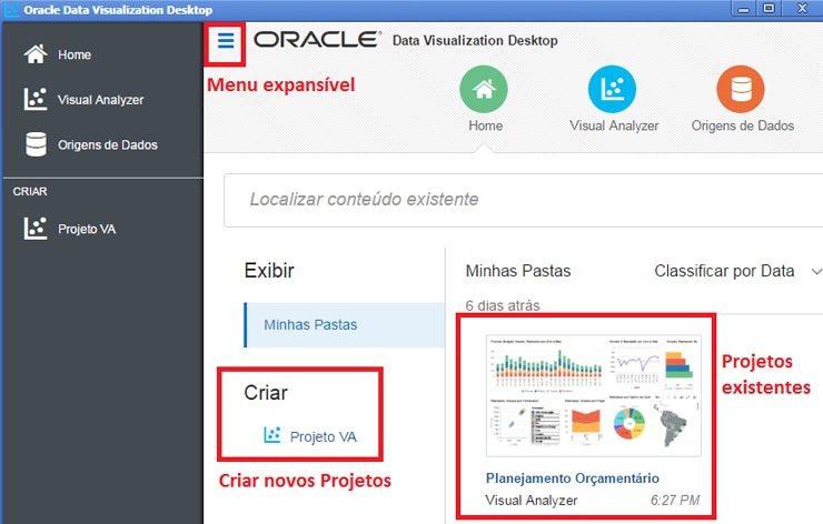

A seguir temos a interface inicial do Data Visualization onde temos acesso aos projetos existentes, a criar novos projetos e acessar as origens de dados. Observe também que existe um menu expansível no lado superior esquerdo da tela que dá acesso rápido a partir de qualquer outra página da aplicação:

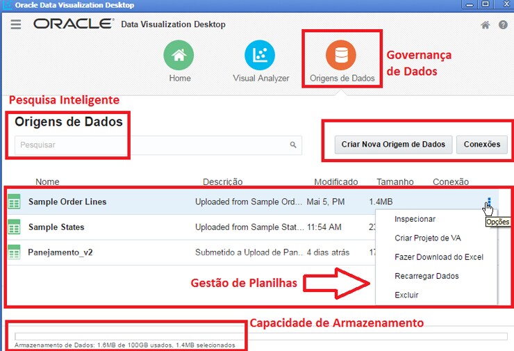

A gestão dos data sources é realizada dentro da própria solução, onde é possível realizar a governança das planilhas de dados atualizando, excluindo, inspecionando, realizando downloads ou criando novos projetos de análise:

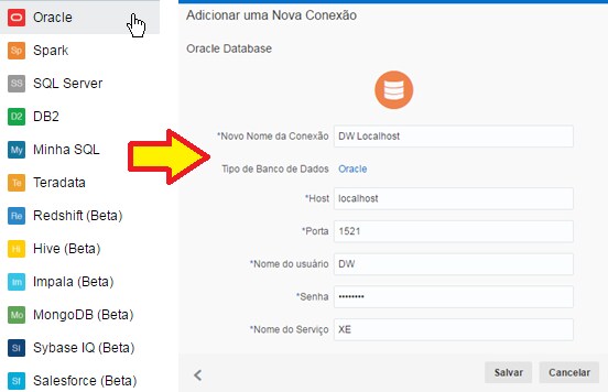

O Data Visualization é compatível com os principais bancos de dados que existem atualmente, basta apenas passar os parâmetros de configuração com o banco de dados conforme a imagem ilustrada a seguir:

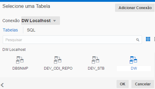

Após a conexão bem sucedida, basta escolher os objetos do banco de dados (Tabelas ou Views) que deseja se conectar. Observe que você pode escolher objetos de diferentes Owners(Esquema de Dados):

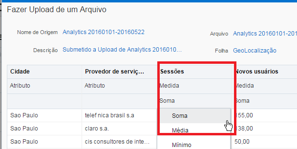

Após selecionar a tabela de dados, você também pode definir o tipo de dados existentes em sua tabela ou atribuir uma regra de agregação como, por exemplo, soma:

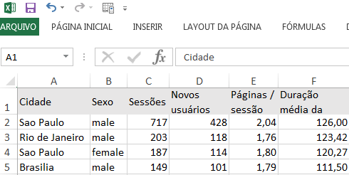

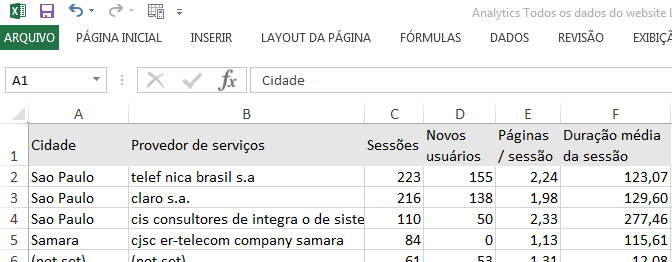

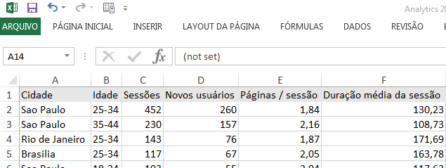

Utilizarei como base de dados uma planilha de estatísticas de acessos de um site, onde tenho três abas de informações, uma com a relação de acessos por cidade e provedor de acessos, outra por perfil de cidade e sexo e outra por cidade e faixa etária dos usuários que acessaram o site, vejam uma amostragem de dados:

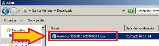

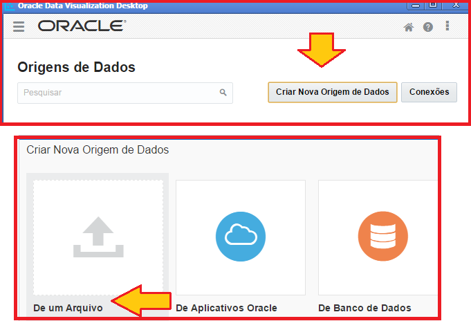

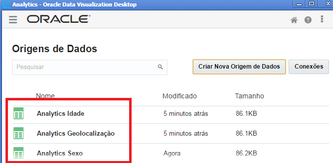

Iremos realizar o upload da planilha na sessão de ‘Origem de Dados’ clicando em ‘Criar Nova Origem de Dados’ e selecionar a opção ‘De um Arquivo’ conforme a ilustração a seguir:
Irei selecionar a planilha que será utilizada em nosso caso de Insigths e em seguida definir o tipo de dados que estaremos analisando. Neste caso eu tenho duas abas de dados, realizarei o procedimento para cada uma das abas:

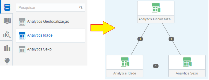

Observe que tenho uma origem de dados para cada aba de informações existente em minha planilha:

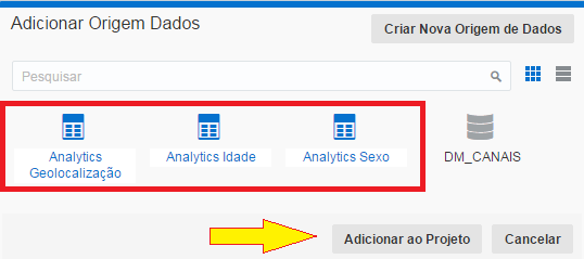

Após a conclusão do upload dos dados, iremos criar um novo projeto VA (Visual Analyzer) e selecionar as fontes de dados que acabamos de inserir e adicioná-las ao novo projeto.

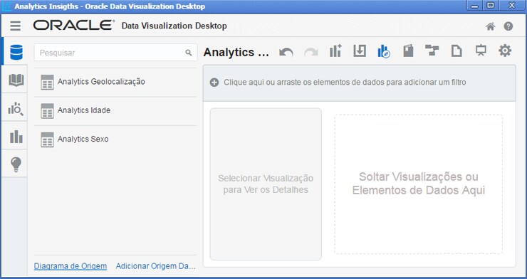

Agora temos nosso workspace para desenvolver nosso projeto de Visual Analyzer. A interface é bem intuitiva, no menu superior temos as opções básicas como salvar, adicionar novo componente, formas de visualização e mais configurações.
Há também o menu lateral esquerdo onde podemos navegar pelos conteúdo de recursos disponíveis para desenvolver nosso insight:
- Origens: Aqui podemos administrar as planilhas e demais fontes de dados que utilizaremos em nossa análise como também determinar como elas se relacionam (Definir chaves e Joins).

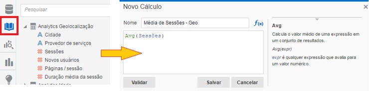

- Elementos de Dados: Neste recurso estão dispostas as colunas de dados já definidas entre atributos e métricas para serem utilizados em nossas ‘Visualizações’. Aqui também é possível criar funções matemáticas e também queries de sintaxe lógicas e demais funções de agregação e tratamento de dados.

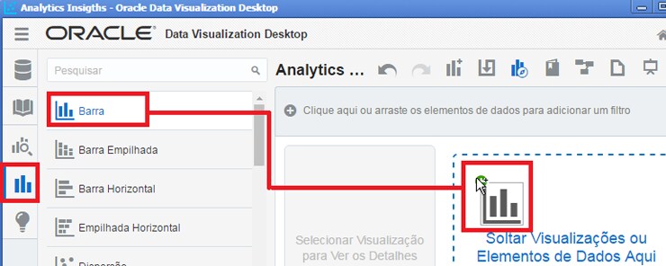

- Visualizações: Nesta seção do menu temos acesso aos tipos de gráficos, tabelas mapas e outras opções que podemos disponibilizar e explorar nossos dados.

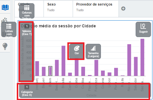

A construção das visualizações é realizada de forma bem dinâmica, apenas arrastando e soltando os campos de atributos e medidas:

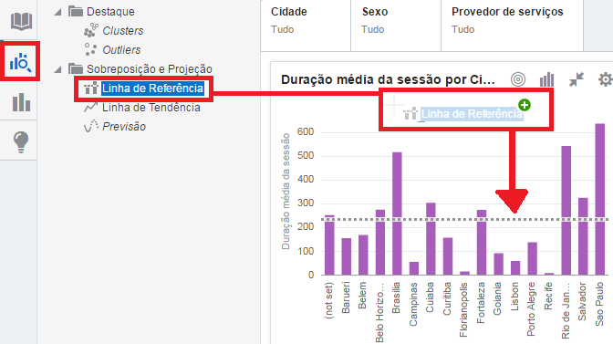

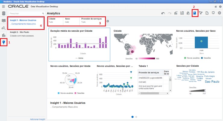

- Análise: O DV possibilita projetar em nossa análise algumas linhas de tendência média, previsões de padrões como opções de Data Discovery Analytics.

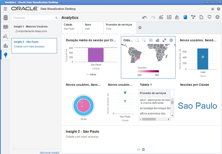

- Insigths (1): Após nosso projeto estar com todas as visualizações concluídas, temos o recurso de gravar uma Estória (2), onde podemos salvar várias análises e filtros (3) que realizamos em nosso projeto. Esses cenários salvos são o que chamamos de Insigths (4) de dados.
No Insight 1, (anterior) analisei o perfil de acessos há um determinado site, descobri que o público consumidor do site é, em sua maioria, do sexo masculino e a maioria possui entre 25 e 34 anos de idade. Algo interessante que descobri é que apenas cerca de 20% dos acessos são de usuários recorrentes, a maioria dos acessos é constituída por novos usuários, ou seja 80% dos acessos do site alcança novos usuários.
No Insight 2, (abaixo) faço uma análise filtrando o gênero masculino e a cidade de São Paulo, onde descobri um contraste entre a faixa etária, a maioria dos acessos são entre o perfil de 55 e 64 anos de idade, entre tanto os usuários recorrentes são cerca de 10% maiores do que a média distribuída para todas as cidades.
