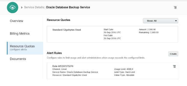

Para verificar a utilização da área de backup, podemos utilizar o Dashboard do serviço de Backup
Oracle Backup Cloud Service
