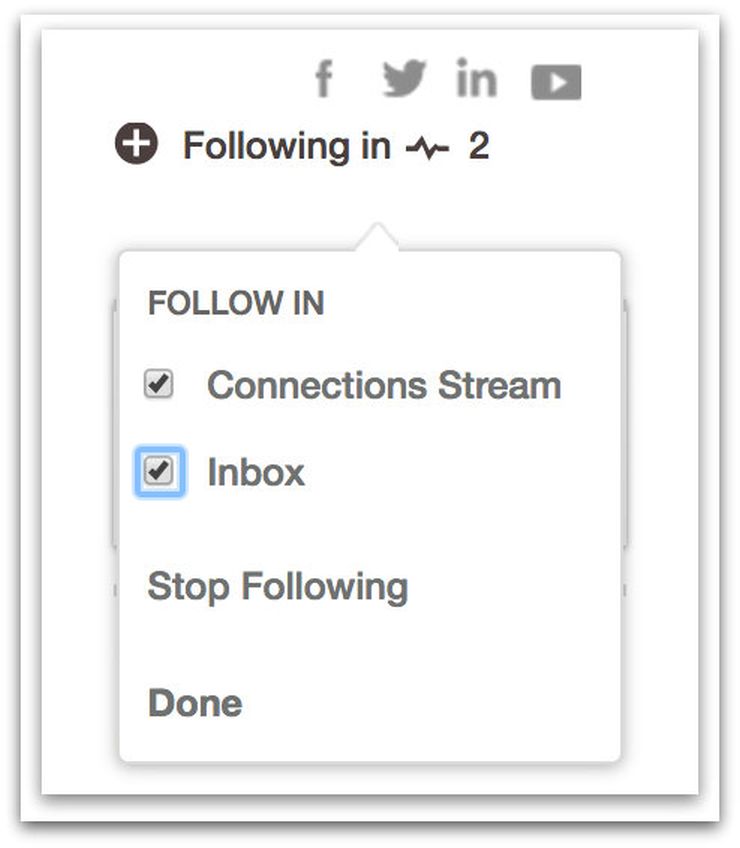

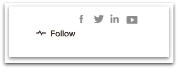

Se você acessar o blog com sua conta OTN, pressionando o acesso "Follow", você será notificado sempre que um artigo for publicado.
08
Uma vez conectado com sua conta OTN e pressionando "Siga", você obterá isso:
09
