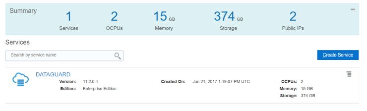

  1. Abra a console do Oracle Database Cloud Service. 01
    Figura 7: service console

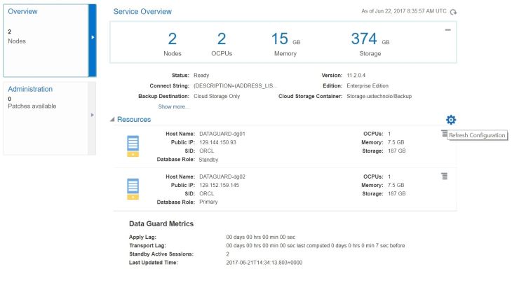

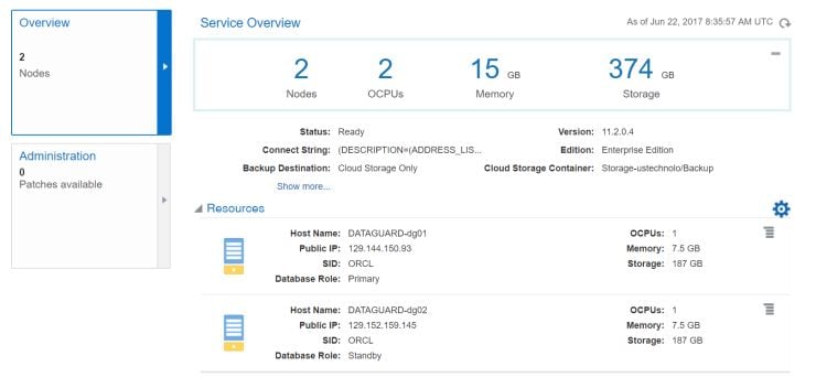

  3. Para ter certeza que a página de Overview reflete a atribuição corrente de cada banco de dados, clique no icone Refresh Configuration. 03
    Figura 9: Refresh Configuration

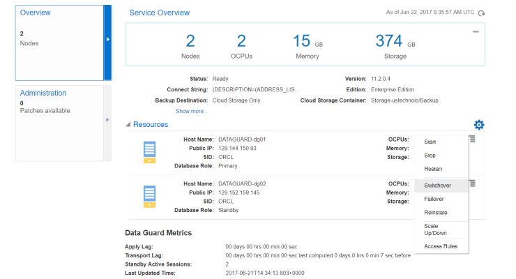

  4. A partir do menu 04 do recurso de computação desejado, selecione Switchover, e então confirme a ação. 05
    Figura 10: execute o switchover

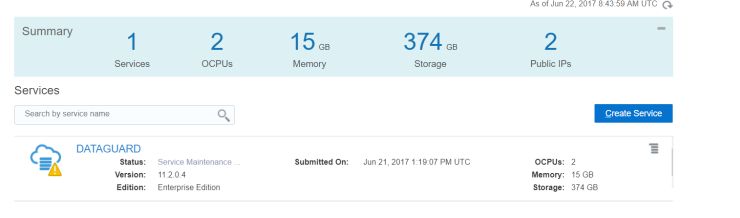

  5. O Deploy entra em status de manutenção no Oracle Database Cloud Service Console até que o SWITCHOVER seja completado. 06
    Figura 11: maintenance status

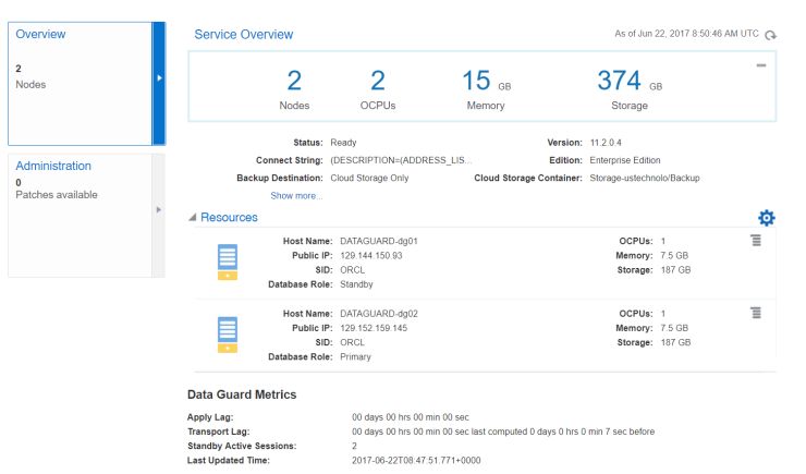

  6. Atualize a página para ver o papel (atribuição) do banco de dados em cada recurso computacional disponível no serviço. A nova atribuição é mostrada na descrição do DATABASE ROLE. 07
    Figura 12: atribuicao do banco esta alteradao

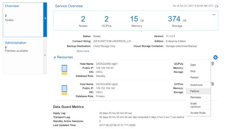

  3. A partir do menu 04 do recurso que deseja iniciar o FAILOVER, selecione Failover, e então confirme a ação. 11
    Figura 16: execute o failover
  4. O serviço entrará em modo de Maintenance no Oracle Database Cloud Service console até que a operação de FAILOVER esteja completada. 06
    Figure 17: maintenance status

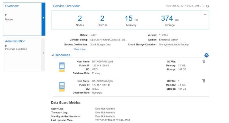

  5. Atualize a página Service Overview ocasionalmente. A atribuição do banco de dados será atualizada para refletir o papel corrente. Note que o antigo banco PRIMÁRIO agora marca como DATABASE ROLE o estado REINSTATE. 12
    Figura 18: Failover completado

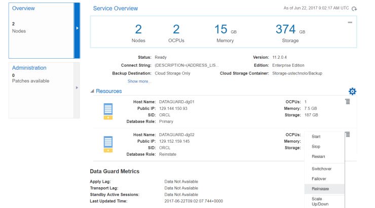

  3. A partir do menu 04 do serviço que precisa ser restabelecido, selecione Reinstate, e então confirme a ação. 14
    Figura 22: execute o reinstate

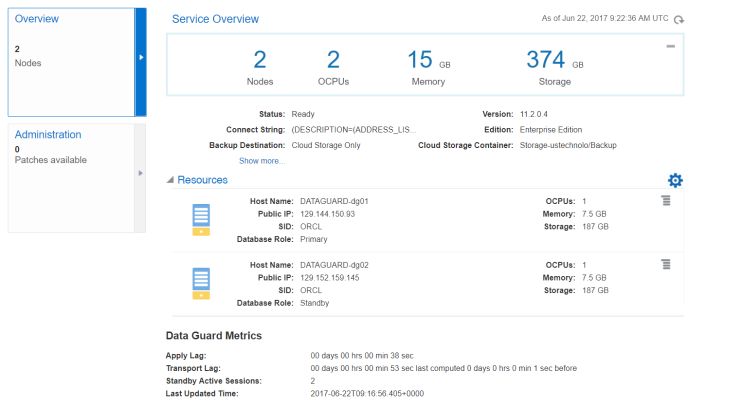

  5. Atualize a pagina ocasionalmente. A atribuição indicada no Database Role será alterada para STANDBY. 15
    Figura 24: Reinstate completado
