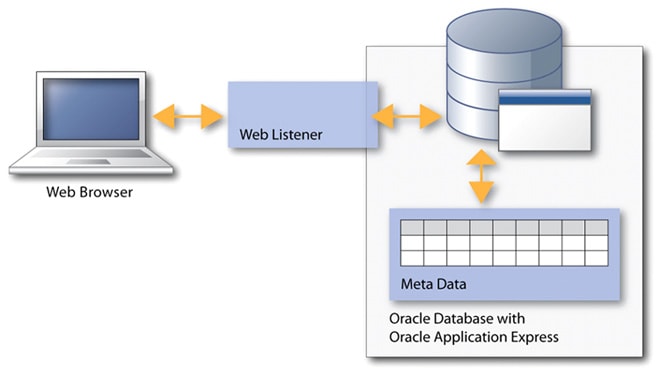

Tomando como base la imagen presentada en la Figura 1, podemos darnos una idea clara de cómo es que Oracle Apex funciona.
Lo primero que debemos notar es que Apex se encuentra instalado dentro de la base de datos Oracle, es un componente más de esta.
En segundo lugar, podemos observar, que básicamente Apex consiste de un meta repositorio, en donde además de encontrarse todo el motor de Apex, definido como meta data, se encuentran todas y cada una de las aplicaciones Apex que desarrollamos.
El tercer punto a notar, es que se requiere de un Listener, el cual nos proporciona la conexión que necesitamos para ejecutar ya sea nuestras aplicaciones, o bien, para conectarnos a la "consola" que nos permite desarrollar esas aplicaciones.

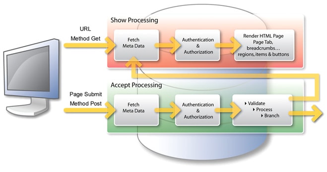

Ahora bien, para responder a las interrogantes que se plantearon al inicio, observemos la figura 2 a continuación.
Figura 2
Procesamiento de páginas Apex
Es importante hacer notar, a partir de la imagen anterior, que toda página Apex consta de dos partes diferentes, la primera de ellas "muestra" la página como tal y la segunda ejecuta las solicitudes de procesamiento.
Cuando por medio del método "get", solicitamos el mostrar una página, lo primero que se hace, es "cargar" la meta data almacenada en el repositorio de la base de datos, una vez hecho esto, se procede a realizar los procesos de autenticación y autorización, para determinar si la persona que realiza la solicitud puede acceder a la página y además que funcionalidad de la misma puede utilizar; todo esto en caso de haber definido niveles de seguridad (la aplicación completa o algunas páginas de ella podrían ser de carácter público). Finalmente, cuando se ha finalizado con los dos pasos anteriores, se procede a "armar" y mostrar la página como tal en formato HTML.
Ahora ya tenemos nuestra página armada y en nuestro navegador, cuando por medio de alguna funcionalidad definida en la página (llámese botón, enlace, etc.) hacemos el envío de la página con el método "post", regresamos a la base de datos para cargar la meta data solicitada, se procede nuevamente a revisar autorización y autenticación, se realizan validaciones, procesos definidos y bifurcaciones y se vuelve al proceso de mostrado de la página.
¡Sorpresa!. Todo lo anterior indica que no existe físicamente una página HTML que podamos copiar a un servidor. Sí, así es, cada vez que solicitamos una página de nuestra aplicación Apex, esta es armada a partir de la meta data almacenado en el meta repositorio de la base de datos.
