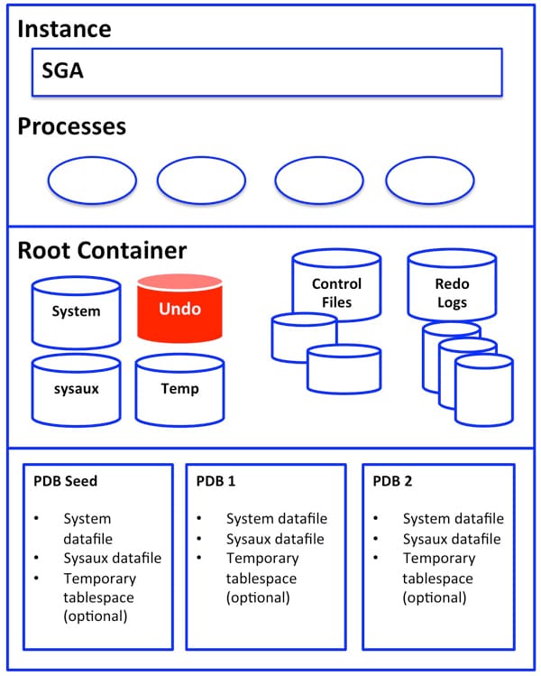

Esta arquitetura pode ser ilustrada com a seguinte imagem:
local-undo-01
Nesta imagem você pode notar algumas coisas importantes. A primeira é que a arquitetura Multitenant é composta da instância de banco de dados, um container chamado Root, uma Pluggable Database chamada Seed e várias Pluggable Databases. Porém, o mais importante são os arquivos do container Root. Pode-se ver claramente que tanto o container Root como todas as Pluggable Databases possuem suas próprias Tablespaces System e Sysaux.
Também podemos observar que os Control Files e Redo Logs pertencem ao container Root e que esses arquivos são “compartilhados" (Shared) com todas as Pluggable Databases. Em outras palavras todas as Pluggable Databases leem e escrevem nos Control Files e Redo Logs, mas esses arquivos pertencem ao Container Root, de modo que ao desconectar uma Pluggable Database ela só irá levar os seus próprios arquivos, como Datafiles das TablespaceSYSTEM e SYSAUX e os Datafiles onde se encontram os dados do negócio.
É importante notar que a criação de uma Tablespace temporária em um Pluggable Database é opcional, se não existe na Pluggable Database, ela irá utilizar a do Container Root.

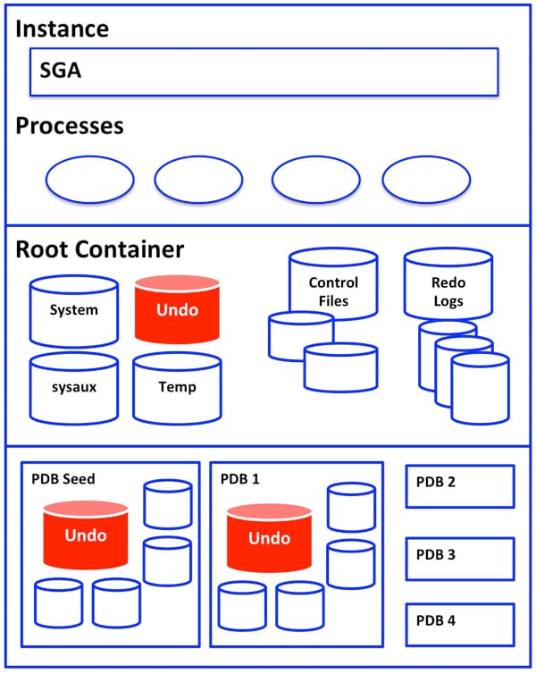

Local Undo é a nova configuração onde basicamente cada Pluggable Database tem a sua própria Tablespace de Undo. Isto pode ser observado na figura abaixo:
local-undo-02
Local Undo permite a solução de alguns problemas que existiam no 12cR1. Se um Container Database utilizar Local Undo então será possível que uma Pluggable Database realize Flashback Pluggable Database. Também será possível realizar clonagens on-line (Hot Cloning) onde a Pluggable Database clonada pode ser remota ou estar em outro Container Database, seja ele local ou na nuvem.

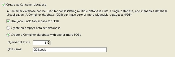

Ao criar um banco de dados utilizando o DBCA, esta opção já está marcada por default:
local-undo-03
