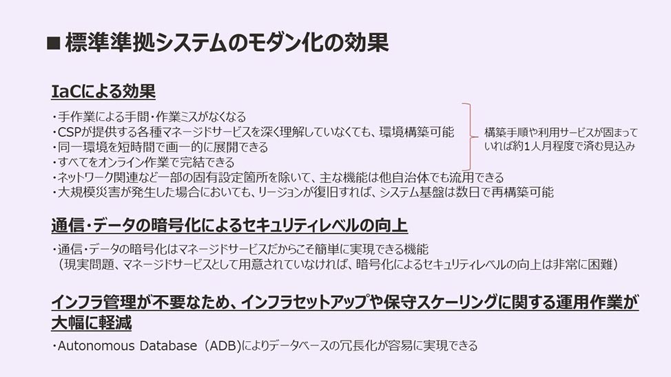

次のテーマ、「標準準拠システムのモダン化の効果」に移りたいと思います。今回の共同研究で見えてきた効果はどのようなものだったでしょうか。まずはアプリケーション開発者目線でのご意見をお願い致します。
紀陽情報システム・辻氏:1点目にIaC(Infrastructure as Code)で基盤構築ができることによる効果があります。これまで、インフラ関連の技術をもったSEが現地まで移動しサーバーに向かって1つ1つ作業していたものが、コードベースに置き換わりました。さらにガバメントクラウドでの作業はすべてオンラインで完結できます。これはシステムを導入するベンダーとしては大きな効果があります。特に今回は共同利用方式として、同様の基盤を複数自治体様分作成することになりますので、1度作成したコードを何度も流用できますし、また今後設定の変更や追加があった際にもぶれなく対応することが可能で、多くの設定情報を一元的に管理できます。このあたりシステム導入・保守においてIaCは非常に効果があるものと思います。ただし、IaCの第1版を作成するにあたっては、今回当社も初めての取り組みということもあり、相応の技術力を持ったメンバーでも、かなりの工数がかかっていますし、現場の苦労話としてはたくさんあります。
オラクル・細野:実際弊社のコンサルティング・サービス部門による支援の多くは、IaCの初版作成のところだったと思います。
司会:IaCによる基盤構築の工数削減はわかりやすいところかと思いますが、初版の作成が大変という話がありました。今回紀陽情報システム様は25団体が利用団体となりますが、だいたい何団体くらいが損益分岐点になりますか。
また、逆にIaC活用のデメリットやリスクといったものはあるのでしょうか。
紀陽情報システム・辻氏:5団体くらい導入すれば十分元がとれるのではないでしょうか。現在、IaCはようやく形になってきたところです。弊社は、パッケージ開発元ベンダーにて開発したIaCを弊社開発環境に適用するために、設定値の修正や、作業手順の見直しなど、適用時に発生するエラー等を解消するための試行錯誤を繰り返してきました。まだ完成版とは言えないところですが、ここに至るまで、弊社側だけでも3人月程度の工数がかかっています。完成までまだもうしばらくかかると思いますが、確定版が完成すれば、インフラ基盤のベースはIaCにより構築できることになります。これまで和歌山市様においては約3人月かかっていたインフラ基盤の構築作業は、0.5人月から1人月程度に工数を削減できるものと想定しています。さらに他の自治体様にもこれを流用し、同一の環境を画一的にミスなく展開していくことができます。それとデメリットやリスクで言えば、IaCを活用しインフラ基盤の構築を自動化することにより、技術的な勉強、経験の機会の維持・確保が難しくなる点があげられると思います。当社としては、IaCで容易に構成できるがゆえに、技術者のレベルが低下することがないようにしていく必要はあります。
司会:ありがとうございます。IaC以外の効果についても触れていただければと思います。
紀陽情報システム・辻氏:はい。2点目にマネージドサービスの利用による効果があげられます。例えば、セキュリティ面において、クラウドサービスはオンプレミスでは対応しきれないようなサービスを提供してくれます。パブリッククラウドの基盤を使うので、当然といえば当然かもしれませんが、これらのレベルのセキュリティをオンプレミスで確保することは非常に困難です。また今回、データベースはADBでフルマネージド化される予定です。これまではDBの高可用性のためにOracle Real Application Clusters(Oracle RAC)を構成する必要があり、インフラ担当メンバーが現場で何日もかかって作業していたものをIaCで構成することができます。さらにADBはOracleRACと同等以上の耐障害性・高可用性を容易に提供してくれます。
オラクル・細野:従量課金による利用時間の柔軟性、クイックなプロビジョニング、資産として保有しない点など、いわゆるパブリッククラウドを利用することのメリットに加え、それ以上にモダン化することにより、OSやミドルウェアをブラックボックス化することもできます。特にOCIであれば、やはり辻様も述べていただいたADBになります。SaaSのように利用できるフルマネージドのDBであり、最高レベルのセキュリティ、可用性、拡張性を備えております。パッチ適用からバックアップ、拡張、障害退避まで自動化していることもあり、コストという観点で運用時に最大化できると考えます。モダン化自体は一見すると初期費用が上がっているように思えますが、各種コンポーネント(OSやライセンスはもちろんDBサーバーまで)含まれていることから、比較するには注意が必要ですし、運用コストの削減が重要であると考えております。
