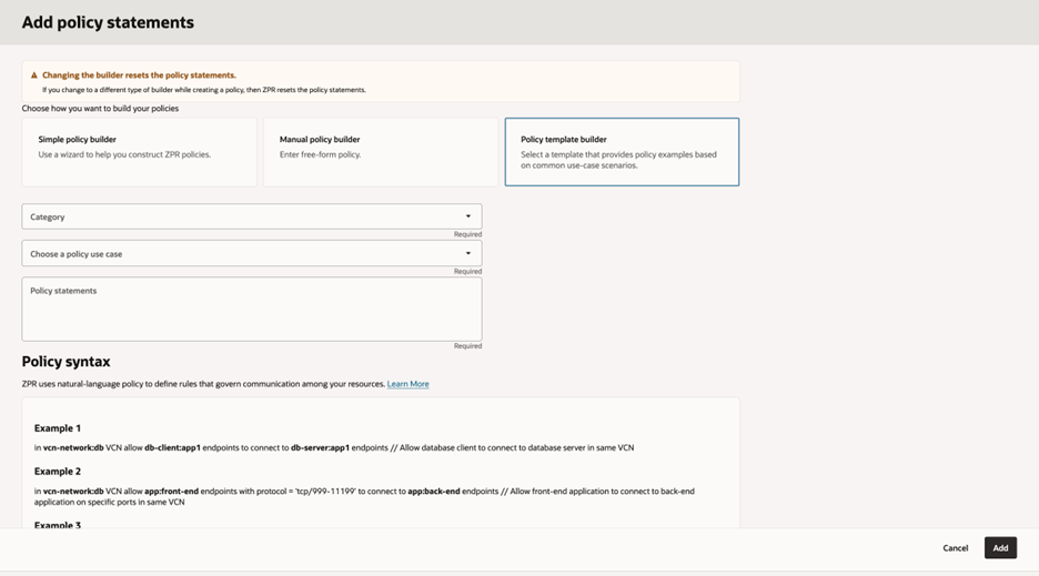

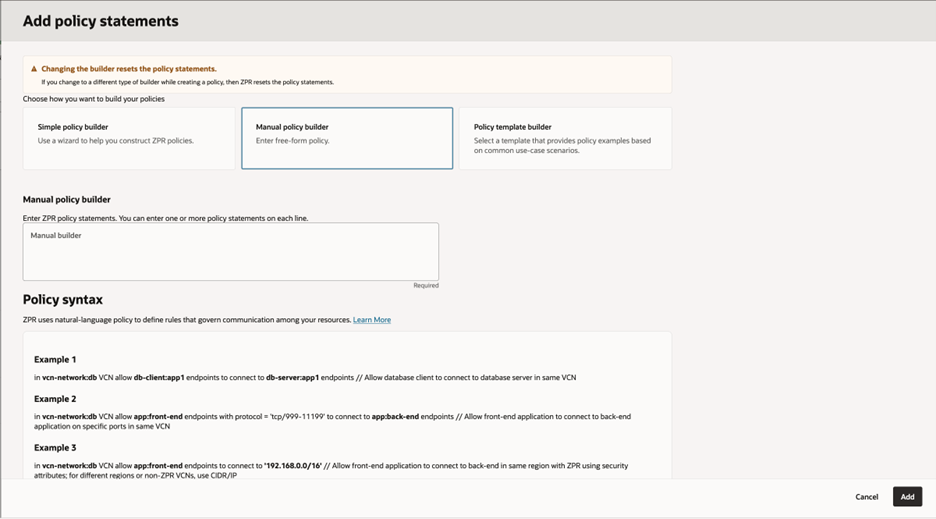

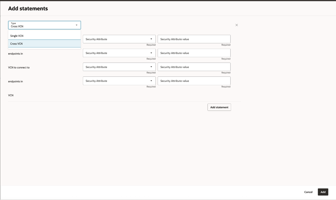

OCI ZPR 정책을 생성하려면 왼쪽 ZPR 메뉴에서 'Policies'를 선택하고 'Create policy'를 클릭합니다. 랜딩 페이지에는 테넌시의 기존 정책이 나열됩니다.
다음 옵션 중 하나를 사용해 OCI ZPR 정책을 작성할 수 있습니다.
  1. 단순 정책 작성기
  2. 수동 정책 작성기
  3. 정책 템플릿 작성기
