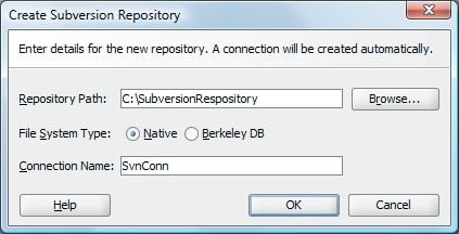

可以通过 Oracle JDeveloper 11g R1 创建信息库,方法是选择 Versioning 菜单的 Create Local Repository 选项来打开 Create Subversion Repository 对话框:
adfsvn1-1
在该对话框中,可以指定信息库在文件系统中的位置、信息库的类型以及将在 Oracle JDeveloper IDE 的 Versioning Navigator 窗口中创建的连接名称:
adfsvn1-2

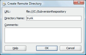

可以使用 Versioning Navigator 创建此结构,方法是右键单击指向信息库的 SvnConn 连接,并选择 New Remote Directory。这将打开 Create Remote Directory 对话框,可以在其中创建上面的结构:
adfsvn1-4
