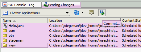

两种方法的结果都一样 — 使用 Oracle JDeveloper 中的一项功能经常会有不止一种方法。添加文件将会对其进行标记以添加到信息库中;注意添加文件不 会将更改提交到信息库中。当 Josephine 查看 Pending Changes 窗口中的 Outgoing 选项卡时,她或许会感到一点惊讶,因为显示她有五个传出更改,而不是仅一个:
图 9
图 9 Pending Changes 窗口显示需要添加的文件和目录
原因是 Subversion 不仅对目录,而且对文件也可以进行版本控制;添加一个新的 Java 文件也创建了一个目录结构。现在,Josephine 已完成更改,她已经准备好将它们提交到信息库中了;在她这么做之前,她的更改只是存储在她的本地硬盘驱动器中而不能供团队中的其他人使用。在第 1 部分,John 使用 Oracle JDeveloper 中的 Commit Working Copy… 操作提交了他的更改;Josephine 的做法将会有一点不同。她选择了 Pending Changes 窗口中的所有项目(一个文件和四个目录)并单击 Commit… 按钮:
