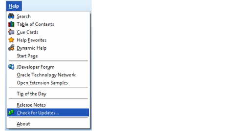

  1. 在 Oracle JDeveloper Help 菜单中,选择 Check for Updates...。
    图 1
    图 1 检查更新

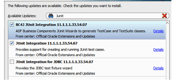

  3. 在搜索框中键入 JUnit 以搜索更新。至少要选中 BC4J JUnit Integration 和 JUnit Integration 扩展,然后单击 Next:
    图 3
    图 3 选择 JUnit 扩展

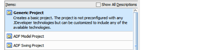

在 New Gallery 对话框中保留对 Generic Project 的选中,然后单击 OK:
图 5
图 5 选择 Generic Project

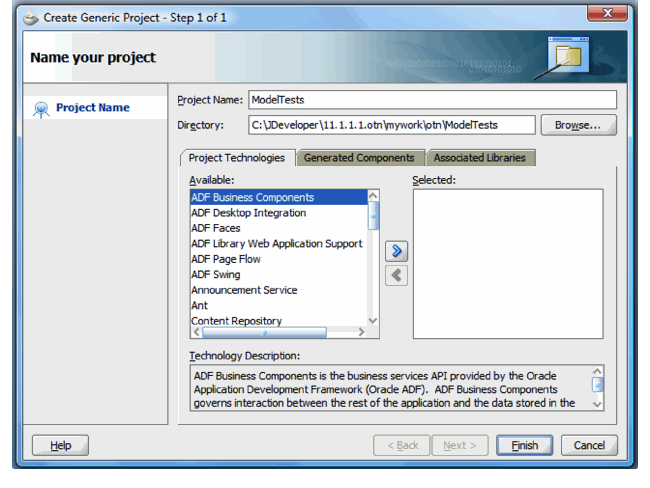

为该项目输入一个适当的名称(如“ModelTests”),然后单击 Finish:
图 6
图 6 为测试项目命名

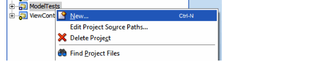

现在我们有了一个项目,可以使用 Business Components Test Suite Wizard 为我们的 Model 项目的 Oracle ADF Business Components 建立一组基本的 JUnit 测试,还可以建立一个 JUnit 测试固件(用于建立数据库连接)和一个 JUnit 测试套件(用于运行生成的测试)。为此,右键单击 ModelTests 项目,然后从上下文菜单中选择 New...:
图 7
图 7 从上下文菜单中调用 New

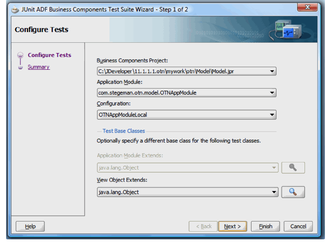

在 JUnit ADF Business Components Test Suite Wizard 的第一个页面中,确保选中了 Business Components Project (Model.jpr),并且还选中了适当的 Application Module (OTNAppModule) 和 Configuration (OTNAppModuleLocal),然后单击 Finish:
图 9
图 9 JUnit ADF Business Components Test Suite Wizard

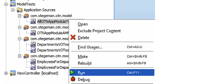

在查看代码之前,我们先运行生成的测试用例,看看会发生什么。JUnit 使用测试套件的概念将测试集合在一起,因此我们使用 Oracle JDeveloper 的 JUnit 测试运行器来运行生成的测试套件。为此,在 Application Navigator 中右键单击测试套件类 (AllOTNAppModuleTests.java),然后从上下文菜单中选择 Run:
图 10
图 10 运行测试套件

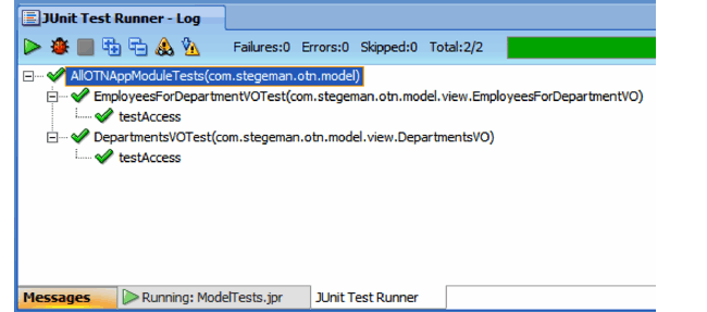

测试一旦运行,您将能够在 JUnit Test Runner – Log 窗口中看到结果:
图 11
图 11 测试套件的运行结果
从这个示例,您可以看到运行了两个单元测试并且都成功了(无失败、无错误)。现在,我们看一下生成的单元测试的实际代码并添加一些我们自己的测试。在 Application Navigator 中双击 DepartmentsVOTest.java 打开 DepartmentsVO 视图对象的单元测试的源代码:

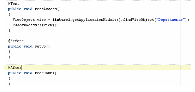

您首先会注意到代码中使用了 Java 5 批注;这些批注用于向 JUnit 指示该类中的哪些方法是单元测试(带有 @Test 批注的),哪些方法是在类中每个单元测试之前 (@Before) 或之后 (@After) 要运行的。与以前的 JUnit 版本不同,@Test、@Before 或 @After 方法都不必遵守特定的命名规则。您还会注意到,JUnit 不保证 @Before 方法、@Test 方法或 @After 方法的调用顺序;只保证在每个 @Test 方法之前先调用所有 @Before 方法,在每个 @Test 方法之后再调用所有 @After 方法。
Oracle JDeveloper 生成的测试类包含一个名为 testAccess 的测试方法,该方法尝试从应用程序模块获取一个视图对象实例(该应用程序模块由测试固件创建 — 稍后会详细介绍测试固件),并使用 JUnit 的 断言 来确保获取的视图对象非空。这是在 JUnit 中进行单元测试的常见模式:执行一个测试,然后使用一个 assert 方法验证结果。如果断言不为真,则 JUnit 将这个特定的单元测试标记为失败。

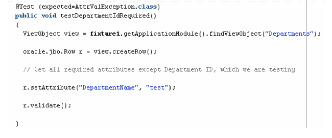

正如您所看到的,向导生成的基本单元测试过于简单。现在我们针对这个视图对象编写自己的单元测试,测试是否按要求强制了 Department ID 属性。我们可以编写这样一个单元测试:创建一行,不设置 Department ID,然后对该行进行验证,看到引发了预期的异常。但是,我们如何告诉 JUnit 我们期望看到异常呢(而且如果未引发异常,测试应该失败)?通过使用 @Test 批注的 expected 属性告诉 JUnit 我们期望看到某个异常,可以达到上述目的。我们希望在未提供所需属性的情况下,Oracle ADF 应该引发一个 oracle.jbo.AttrValException,因此,我们可以按如下所示编写我们的单元测试:
图 13
图 13 用于确保必须提供 Department ID 的单元测试

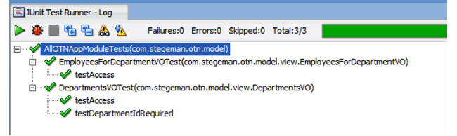

如果您再次运行该测试套件类,您应该看到新加的测试成功运行:
图 14
图 14 运行新加的单元测试

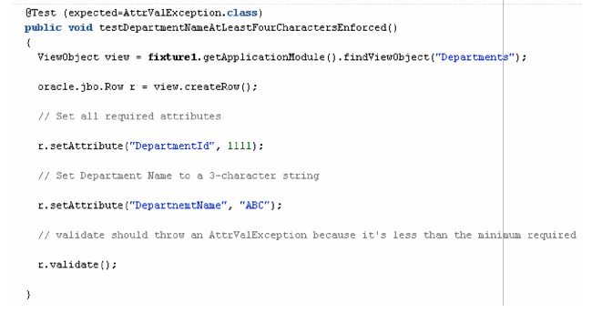

到目前为止,我们的所有测试均已成功。现在,我们根据刚刚来自用户社区的新需求进行一点 TDD:部门名称至少必须 4 个字符长。本着 TDD 的精神,在编写实现这一需求的一行代码之前,我们必须先编写对该需求的测试并看到测试失败。我们可以针对此需求编写一个单元测试:尝试将部门名称设置为三个字符的字符串(有预期的异常),运行该测试套件。下面是这个测试方法:
图 15
图 15 针对最少 4 个字符的部门名称的单元测试

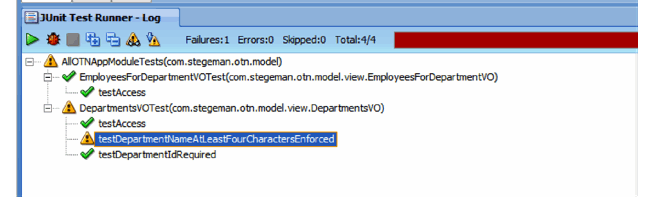

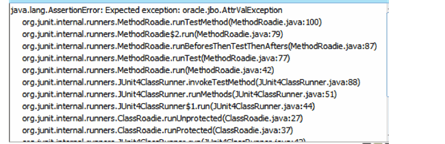

下面是运行该测试套件时发生的情况:
图 16
图 16 对新需求的测试失败
如果单击失败的测试,您甚至可以看到测试失败的原因:
图 17
图 17 测试失败的原因

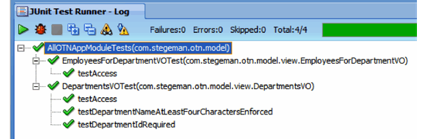

现在我们已经完成了 TDD 的第一步,即针对新需求编写单元测试并看到该测试失败(因为我们还没有实现新需求)。下一步是实现新需求。(我在此不介绍具体步骤;简单说就是向 Departments 实体对象添加一个长度验证规则来强制四个字符的最小长度。)完成该操作后,我们可以再次运行测试套件,会看到所有测试均获成功:
图 18
图 18 所有测试再次成功

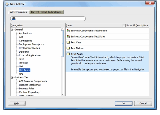

随着您向项目中添加多个测试类,您只需更新该测试套件的 @Suite.SuiteClasses 备注使其包含新创建的类。只需手动创建一个新类并添加批注,或者使用 Oracle JDeveloper JUnit Test Suite Wizard 创建类,您就可以创建更多测试套件。要调用该向导,您可以在 Application Navigator 中右键单击您的测试项目,然后单击 New...,在出现的 New Gallery 对话框中选择 Unit Tests 类别和 Test Suite 项(您可能需要选择 All Technologies 选项卡才能看到 Unit Tests 类别):
图 20
图 20 创建新测试套件

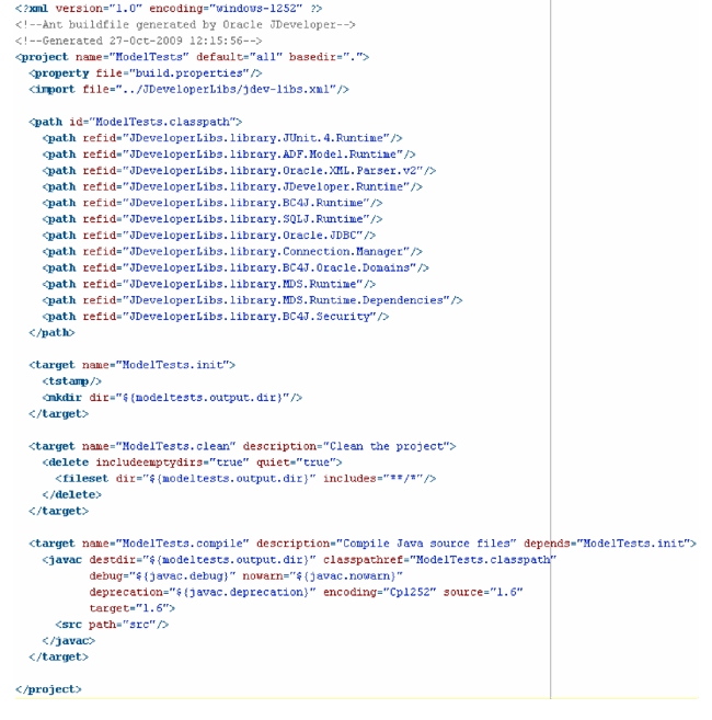

执行完这些步骤后,您的 ANT build.xml 文件应如下所示:
图 22
图 22 初始的 build.xml 文件

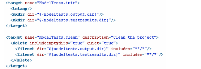

然后,我们更新 ModelTests.clean 和 ModelTests.init 目标以清理和创建测试报告目录:
图 25
图 25 初始化和清理测试报告目录

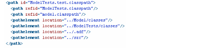

接下来,我们需要定义执行测试的类路径。该类路径将需要包括 ModelTest 项目的类路径、Model 项目的类路径、这两个项目的输出,以及应用程序的 .adf 和 src 目录(为了获取连接信息)。build.xml 中生成的类路径如下所示:
图 26
图 26 执行测试的类路径

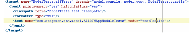

最后,我们可以创建实际执行我们的测试套件的 Ant 任务。在该任务中,我们指定类路径、要运行的测试套件以及测试报告使用的格式。XML 是用于 CI 服务器的最佳格式,因此,我们这里使用这一格式:
图 27
图27 用于运行测试套件的 Ant 任务

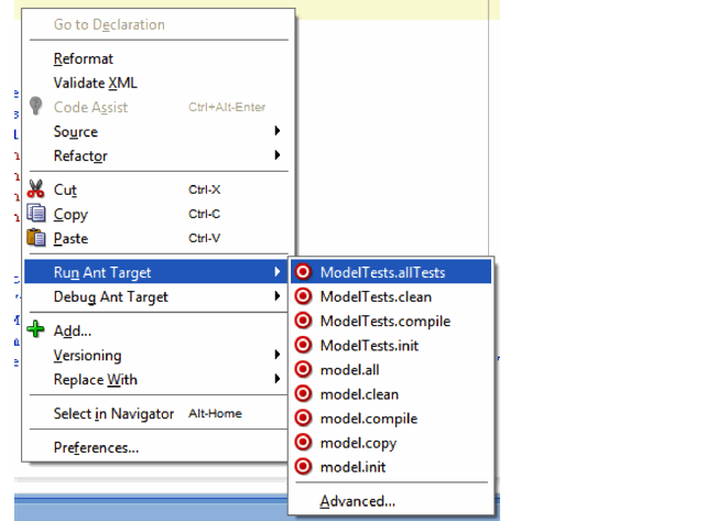

现在,我们应该能够通过执行相应的 Ant 任务来运行我们的测试套件了。可以选择在 Oracle Jdeveloper 中运行该测试套件:
图 28
图 28 通过上下文菜单运行测试套件

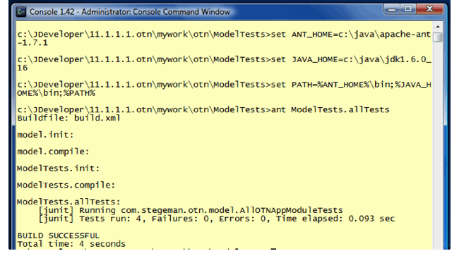

也可以选择 从命令行运行该测试套件(为了正常工作,您可能需要将 junit.jar 和 ant-weblogic.jar 从 Oracle JDeveloper Ant 安装目录复制到您单独的 Ant 安装中):
图 29
图 29 从命令行运行测试套件
