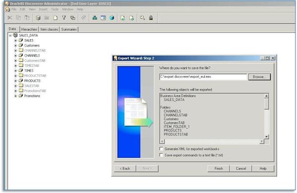

导出 EUL
在 Oracle Discoverer Administrator 中,转到 File -> Export。在打开 Export Wizard 后,选择“The Entire End User Layer”选项以导出整个 EUL。
disco-to-obiee-f1
按 Next 按钮,随即显示“Step 2”对话框。选择将包含导出内容的位置和文件名 (.EEX)。
disco-to-obiee-f2
然后单击 Finish 创建导出文件。将显示一个进度窗口,您可以将日志捕获为文本文件以便稍后检查。

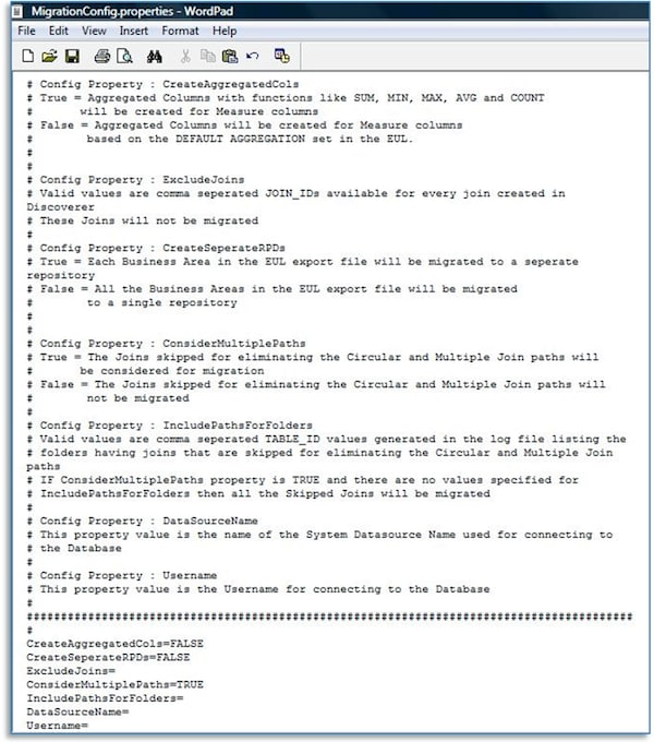

Oracle Discoverer Metadata Assistant 实用程序通过命令行运行。在该实用程序所在的目录或文件夹中(如前所述),还有一个名为 MigrationConfig.properties 的配置属性文件。可以通过该属性文件中的设置来调整迁移的实现。(注意:该实用程序必须在安装 OBIEE 的计算机上运行。)
相关文档可在 Oracle_BI1/bifoundation/server/document 目录中的 DiscovererMetadataConversionAssistant.pdf 文件中找到。此文档共 30 页,提供了有关各个对象的迁移和转换的详细信息。
该迁移工具提供了一定灵活性,可以使用 MigrationConfig.properties 文件中的配置选项进行调整。以下是其中一些选项:
属性
设置
CreateAggregatedCols
TRUE — 将为量度列创建包含聚合(如 SUM、MIN、MAX、AVG 和 COUNT)的列。
FALSE — 将基于 EUL 中设置的 DEFAULT AGGREGATION 属性为量度列创建聚合列
CreateSeparateRPDs
TRUE — 为每个业务区生成单独的信息库。
FALSE — 将所有业务区迁移到一个信息库。
ExcludeJoins
迁移期间要跳过的 JOIN_ID 的逗号分隔的列表。与 ConsiderMultiplePaths = TRUE 结合使用
TRUE — Migration Assistant 将容纳迁移过程中跳过的联接。
FALSE — Migration Assistant 将不容纳迁移过程中跳过的联接。
IncludePathsForFolders
迁移过程中必须容纳的跳过的联接的逗号分隔的 folder_id 列表 [在 Filename.exception.log 中可用]。
连接池参数
DataSourceName、Username
下图显示配置文件的示例:
 disco-to-obiee-f4

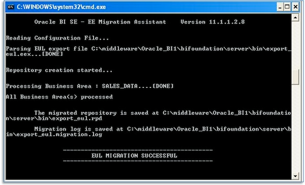

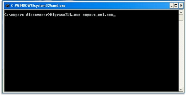

修改配置文件后,对 .eex 文件运行该实用程序以导出 EUL。
disco-to-obiee-f5
disco-to-obiee-f6
执行 Migration Assistant 生成了 BI Repository 11g (export_eul.rpd)。此外,它还创建了两个日志文件:export_eul.migration.log(包含有关迁移到高级别的过程的信息);以及 export_eul.exception.log(指示未迁移的项)。

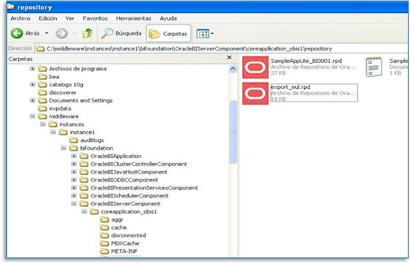

启用信息库
OBIEE 要求活动信息库位于注册目录中 — 默认情况下,在 instances\instance1\bifoundation\OracleBIServerComponent\coreapplication_obis1\repository 中。因此,要启用刚创建的信息库,首先将其复制/移动到该目录中,如下图所示:
disco-to-obiee-f9

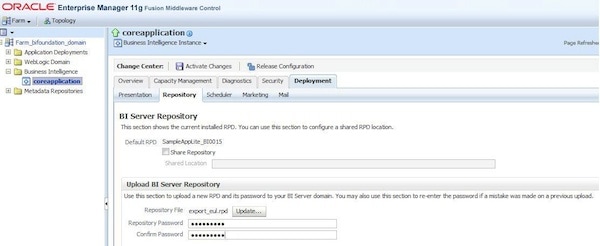

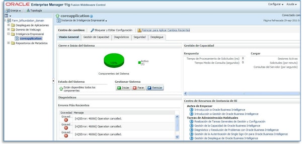

将新创建的信息库复制到该目录后,即可启动 Oracle Enterprise Manager 11g Fusion Middleware Control 以启用该信息库:
disco-to-obiee-f10
在左侧导航面板中,选择实例“Business Intelligence:core application”。
disco-to-obiee-f11
在右侧面板中,选择 Deployment 选项卡和 Repository 选项。要加载新信息库,单击 Lock and Edit Configuration 按钮,这将允许我们修改设置。
disco-to-obiee-new
然后按 Upload BI Server Repository 部分下的 Browse 按钮,选择信息库,并输入口令。然后按 Apply,再按 Activate Changes。这将应用所作更改。
disco-to-obiee-f12
应用这些更改之后,我们将看到一条消息,通知我们必须重新启动 BI 服务,这些更改才能生效。
disco-to-obiee-f14
按 Restart 按钮重新启动服务,这将激活我们的更改。然后新的信息库就变得可见,用户可以访问。(注意:要在 OBIEE 10g 中启用信息库,必须将信息库保存在 OracleBI\server\repository 文件夹中。通过更改 OracleBI\server\config 中的 NQSConfig.ini,在 [REPOSITORY] 部分添加条目 Star = export_eul.rpd , DEFAULT,将该信息库“注册”为可用。)

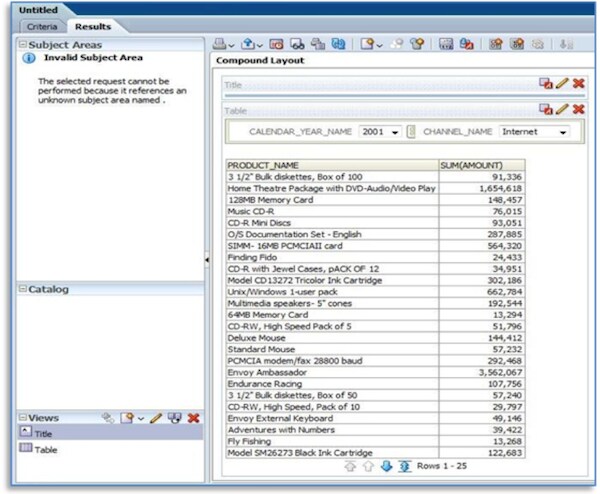

切换到 Results 选项卡显示此查询的数据。在本例中,它将变成:
disco-to-obiee-f21
要获得与 Discoverer 中相同格式的结果,只需将字段 Channel Name 和 Calendar_Year_Name 拖到 Table Prompts 区域。
disco-to-obiee-f22a

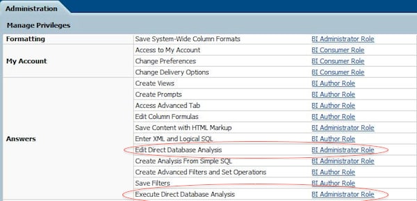

切记,用户需要特殊权限才能直接对数据库执行查询。目录的管理员要从 OBIEE Administration 中的菜单选择 Manage Privileges 选项。
disco-to-obiee-f22
然后在 Answers 的权限部分,赋予用户以下权限:
disco-to-obiee-f23
