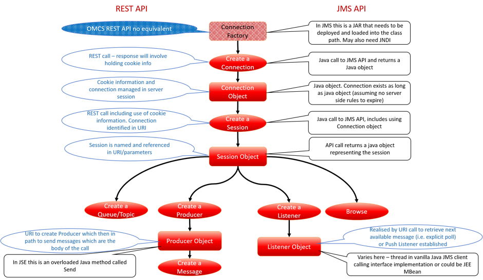

可以简单地认为 OMCS 是具有 REST 皮肤的 JMS,这是一种大体正确的说法,但它忽视了该服务的一些优势。我们先来谈谈这个新的 REST 皮肤,因为它本身为 OMCS 的普及提供了许多支持。
REST API 在很大程度上反映了 JMS 生命周期,即传输或接收消息的步骤顺序,如图 1 所示。
wilkins-omcs-fig01
图 1

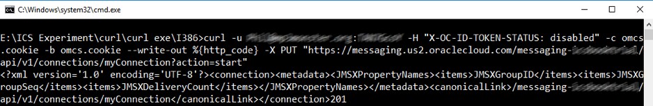

首先发出的 cURL 命令用于建立一个连接。您可以看到,该命令以 -u 开头,后面跟着 <用户名>:<密码>。然后,我们为 X-OC-ID-TOKEN-STATUS 提供一个 HTTP 头部属性,用于禁用跨站点请求伪造 (CSRF) 攻击缓解。之所以能够关闭 CSRF,是因为我们正在从单一位置发起通信,不需要建立额外的令牌详细信息和令牌验证的开销。-c 和 -b 参数均指向一个 cookie 文件,因为消息会话信息与 HTTP(S) 会话绑定,所以这是必需的。如果没有 cookie,下一个 REST 调用将无法链接到我们的连接,因此会以失败告终。我们在示例中使用的最后一个参数是 -write-out %{http_code},它确保显示 HTTP 响应代码和相关的消息。这一点非常重要,因为一些 REST 接口仅返回 HTTP(S) 响应代码。我们发起的所有调用中都将使用这些参数。
接下来是要调用的 URI。URI 字符串一直到 v1 的部分在调用中将始终保持不变,包括区域和域名。在 URI 的其余部分中,我们将创建(即 PUT)一个连接,接下来称作 myConnection。该参数告诉 OMCS 立即启动连接。您可以看到,响应包括代码 20;这是前面提到的 http_code。2xx 代码都与成功的操作相关,201 具体指“已创建”。

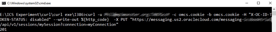

我们现在已经建立了一个连接,下一步是创建使用以下 REST 调用的会话对象:

您可以看到,这次 URI 路径通往会话,并使用命名所使用连接的参数来标识 mySession。然后,我们看到另一个 201 响应,表示会话已经成功创建。

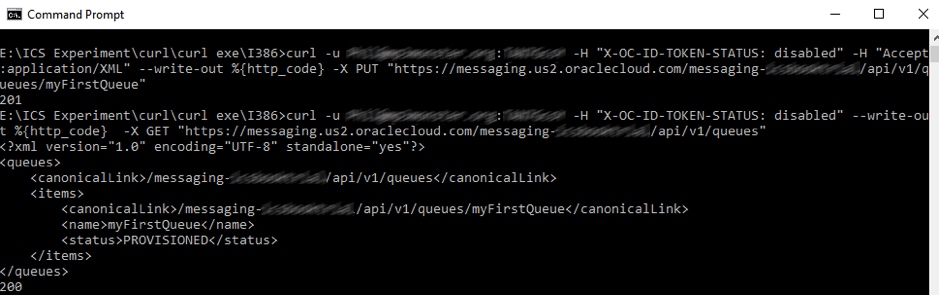

建立会话后,我们现在可以使用以下命令创建一个队列:
wilkins-omcs-fig04
图 4
我们有一个响应代码指示队列创建成功,并且可以看到所有可用的队列。遵循 REST 的设计原则,对队列执行 GET 操作应当提供关于所有队列的信息,这正是屏幕截图中的第二条 cURL 语句所实现的。
因此,通过 3 行 cURL 脚本,我们连接并创建了一个队列,并在第 4 行中检查队列是否存在。OMCS 不仅限于队列,它还可以处理临时和持久的问题。

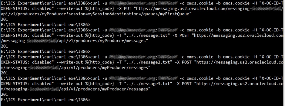

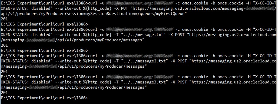

建立队列后,只需用一个额外的 REST 调用来定义一个消息生产者(我们称之为 MyProducer),使用会话和目标参数将此生产者附加到特定队列(下例中的第一个调用),然后开始通过生产者将消息添加到队列中。为了便于阅读,我们在 cURL 中实现了这一任务,指定 REST 正文是 -T <文件名> 文件的内容。事实上,在这个小小的演示中,我们用三个简单但不同的负载实现了此目的,如下所示。由于添加消息被认为是对生产者的修改,因此可以看到调用是 HTTP POST。这确实给我们带来了 OMCS 的一项限制:消息大小不得超过 512kb。这不应该成为一个问题,即便是 AIA、OAGIS 和 ART 等所使用的大型、完全填充的规范 XML 模式也在努力突破这一限制。只不过,您在传递媒体内容时会受到限制。在这种情况下,我建议将媒体直接放在存储中,传递指向文件位置的消息。
wilkins-omcs-fig05
图 5

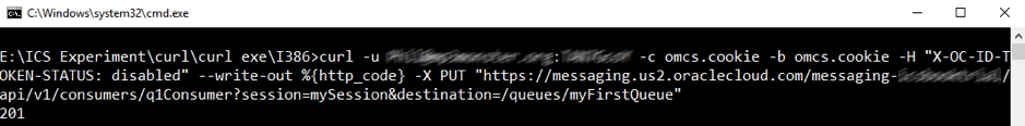

除了浏览之外,我们还可以使用消息。几乎和生产者一样,这需要实例化一个使用者,使用参数来识别要使用的目标以及要链接的会话。
wilkins-omcs-fig06
图 6

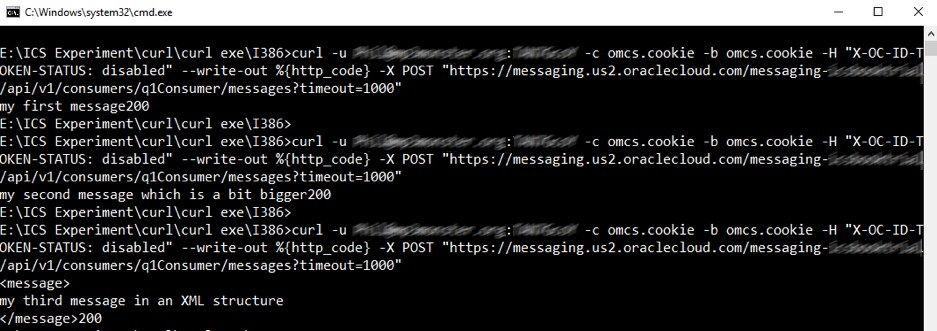

使用者命名为 q1Consumer(和前面一样,名称是 URI 的最后一部分)如果需要,与 JMS 一样,您可以对使用者应用筛选器,但是此处仅接收应用了任何头部属性筛选的消息。然后,我们可以用使用者来检索消息。请注意,对于每次调用,我们都提供 1 秒(1000 毫秒)的超时时间,避免长时间被锁定等待响应。

每个响应都会在其正文中返回消息。请注意,响应输出与输出 HTTP 响应代码的 cURL 指令之间没有换行符,因此 HTTP 响应代码紧随响应内容输出之后。

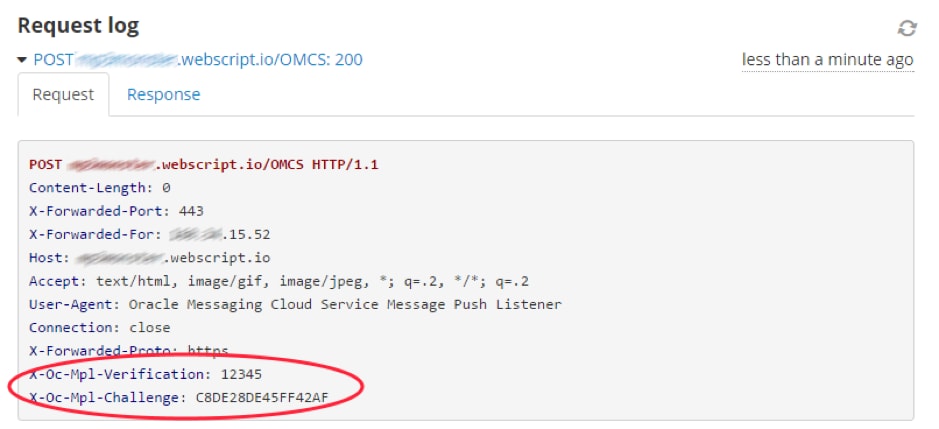

创建推送监听器时需要提供一些额外的信息,因为 OMCS 实施了一个简单的验证机制来确认 REST 服务是否等待调用,客户端是否合法。这是通过对 REST URI 的第一次调用实现的,该 REST URI 仅包含一个头部属性 (X-OC-MPL-CHALLENGE) 和(可选的)调用中一个额外的参数来建立监听器,该参数随后会作为一个额外的头部值来传递,名为 X-OC-MPL-VERIFICATION。在第一个 REST 调用中,响应必须在其正文中包含 X-OC-MPL-CHALLENGE 提供的值。此验证步骤的存在可确保 Oracle 服务不会被标识为拒绝服务攻击的来源,因为接收者必须主动确认质询。我们来看看用于建立消息推送监听器的 cURL 调用。

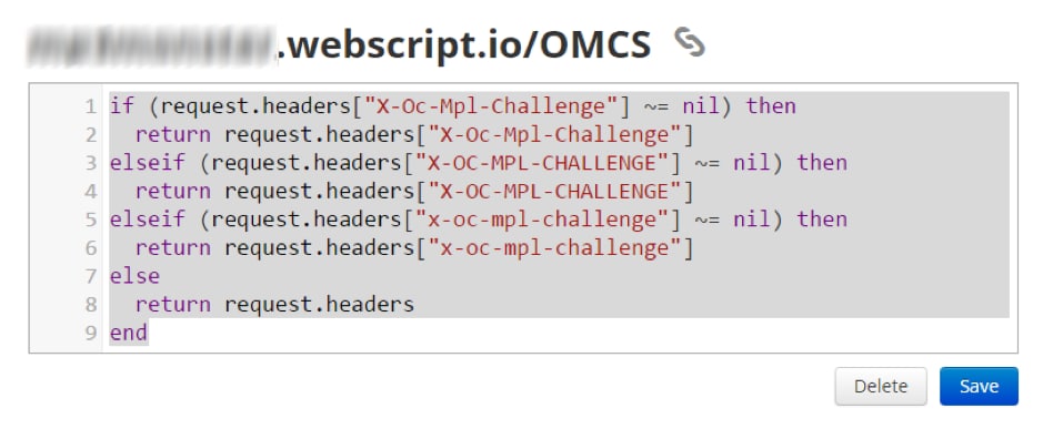

为了展示处理所述安全质询的逻辑,我们使用了 webscript.io 服务的试用版本,这样我们就能够轻松定义 REST 端点,并使用该服务的脚本语言(看起来很像 JavaScript,但实际上基于 LUA)来创建响应。我们来看看脚本:
wilkins-omcs-fig09
图 9
请注意,如果我们直接在 cURL 中调用 Webscript,会按原样接收头部属性(本例中全是大写字母),但是当通过 OMCS 发送时,Webscript 则会按骆驼拼写法接收头部属性。虽然我们可以通过一些奇特的头部属性字符串操作来简化条件,但我们还是选择了同时检查两种格式。您可以看到,当质询头部属性被识别时,它会被返回(这构成了响应正文)。如果没有返回任何内容,我们默认返回一个包含 HTTP 状态码为 200 的空响应。

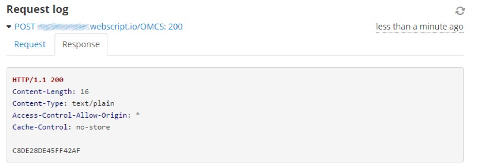

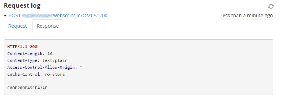

可以在 Webscript 中查看的初始调用纯粹是一个确认调用,其验证和质询如下所示:
wilkins-omcs-fig010
图 10
所生成的响应将质询包含在正文中,如下图所示:
wilkins-omcs-fig011
图 11

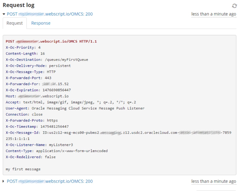

完成此调用之后,REST 服务调用将针对我们发送的消息,如下所示:
