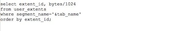

我们来了解一下系统分配的工作原理:
上面的查询将显示各区及其大小。在本例中,它返回 202 行,总结如下:前 16 个区大小为 64KB(在我的数据库中是 8 个 8KB 块)。接下来的 63 个区大小为 1MB。在接下来的 120 区大小为 8MB。剩下来的 3 个区为 64MB。思路很容易理解。

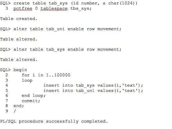

我们看到了 shrink table 的思路,我们明白这是一个非常有用的命令。现在我们将尝试了解有多少空间被退回给表空间。为此,我们将执行以下操作:

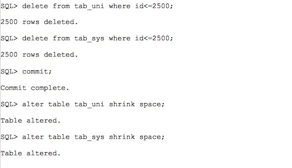

现在,我们将从这两个表删除数行并收缩表,然后再来看区图。
现在区图显示:

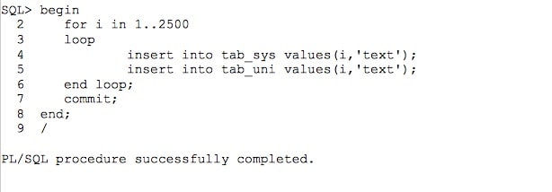

最后需要将 2500 行重新添加到这两个表:
现在区图显示:

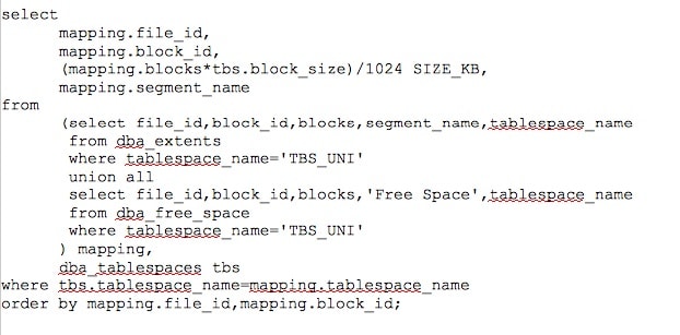

问题在于某些我们没有检查或考虑到的东西。要找到问题所在,我们需要在区图中添加区的物理位置。文件中区的位置依 DBA_EXTENTS 表中的 block_id 列而定。block_id 列代表区中第一块的 id,其中 1 是文件开头。
为简单起见,我将使用相关表空间中的一个文件。我们将使用以下查询查看包含区位置的区全图:
此查询的结果将包括相关文件的 file_id、区信息(block_id 和大小)及内容(段名或“free space”)。
我不打算贴出整个结果集。以下是部分 TBS_UNI 结果:
注意 6MB 区之后的可用空间。记住带我们来到此情形的流程。我们填充了表,然后删除了数行,收缩表,再插入更多行。开始时,表的最后一个区大小为 8MB;收缩表后,区缩小到约 6MB,将约 2MB 退回给表空间。插入新行时,Oracle 需要为其分配新区;但似乎这些区不能起始于文件中的任意块。在本例中,新的 8MB 区不能起始于块 14224(该块距文件开头 111.125MB),而是起始于块 14336,该块恰巧距文件开头 112MB。
