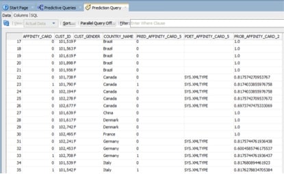

马上可以运行预测查询。要运行此节点,请右键点击该节点,从菜单中选择 Run。查询将在数据库中运行,使用数据源作为输入,并使用您输入的详细信息构建数据挖掘模型,然后使用这些模型对同一数据集进行评估或标记。预测查询节点完成后,右键点击节点并从菜单中选择 View Data,即可查看查询结果。图 2 显示了一个生成的输出示例。
图 2:预测查询节点生成的输出。

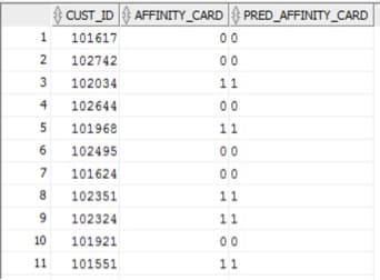

如果您已经构建了一个 Oracle Data Mining 模型,您应该能够使用 PREDICTION 和 PREDICTION_PROBABILITY 函数将该模型应用于数据。对于预测查询,我们同样也可以使用这些函数,但为使预测查询工作,还需要一些其他规范。
下面的示例显示了一个预测查询,它使用 MINING_DATA_BUIL_V 视图中的数据构建一些数据挖掘模型。
select cust_id, affinity_card,
PREDICTION( FOR to_char(affinity_card) USING *) OVER ()
pred_affinity_card
from mining_data_build_v);
结果如上所示,我们可以查看和比较实际值与预测值。您可能注意到有一个预测不正确。这在数据挖掘中很常见。它并不每次都对。但这样就够了。部分原因是因为数据挖掘算法试图按最适合所有数据所有记录的方式工作。一种提高准确性的方法是根据数据的不同分组来构建数据挖掘模型。例如,本例中有一个 COUNTRY_NAME 属性。也许为每个国家/地区构建一个单独的数据挖掘模型会更好。

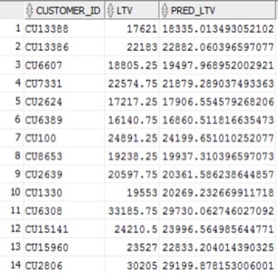

在此示例中,我们将使用另一个在安装 Oracle Data Miner 信息库时就提供的示例数据集。其中一个表名为 INSUR_CUST_LTV_SAMPLE。我们想要做的是通过这些数据预测每个客户的潜在寿命值 (LTV)。
以下示例显示一个预测查询,它计算预测 LTV,并将其与当前值一起显示。对于没有 LTV 值的记录,您可以通过预测值对 LTV 有一个大概的印象。
select customer_id,
ltv,
PREDICTION( FOR ltv USING *) OVER ( ) pred_ltv
from insur_cust_ltv_sample;
正如我们在上面的例子中使用预测查询所做的一样,我们可以让数据库根据一个或一组属性的值创建多个数据挖掘模型。在下面的示例中,对上述 LTV 预测查询进行了扩展,将为每个 STATE 和 SEX 组合创建一个单独的数据挖掘模型。这将创建 44 个不同的数据挖掘模型,因为我们的数据集中有 22 个不同的州,当然还有两个不同的 SEX 值。
select customer_id,
ltv,
OVER ( PARTITION BY STATE, SEX ) pred_ltv
