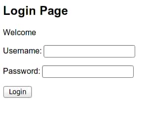

应用程序登录页面 login.php 是一个典型的简单 PHP 脚本,初次载入时会显示一个表单:
phpclientid-f1
login.php 文件类似于:

对于表单提交,该脚本会调用自身,根据 PHP_AUTHENTICATION 表中的用户验证所输入的用户名和口令。admin 客户端标识符设置为引导值,因为在这个初始时间点,我们还不了解最终用户是否有效。该登录脚本还是一个管理性组件,不会为最终用户执行任何实际应用程序工作。
