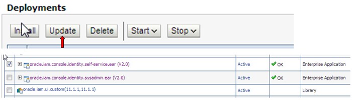

  3. 要重新部署 OIM 自助式和系统管理应用程序,请访问 Deployments 页面(参见上面的第 1 步和第 2 步),单击 Change Center 中的 Lock & Edit,选择所需的应用程序,然后单击 Update(图 4)。
    确保使用前面步骤中生成的部署计划部署应用程序。
fraz-oim-session-timeout-fig04
图 4:选择并重新部署 OIM 自助式和系统管理应用程序
