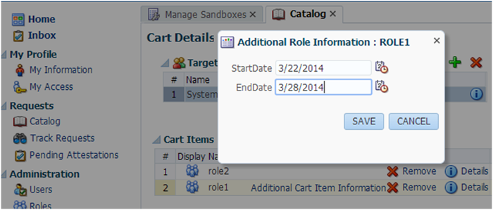

该特性一旦实现,请求者就会看到步骤 A 中在购物车提交页面中添加的自定义 UI 组件(命令链接/按钮)。单击该链接/按钮,即会启动步骤 B 中部署的自定义 ADF 有界任务流。请求者可在任务流中指定以 UI 输入组件形式显示的其他信息,也可以保存信息。该信息作为请求的一部分保存,可供跟踪请求的请求者(或其他可以查看请求的用户)查看。审批者可以查看和编辑请求者输入的信息,对分配给他们的相应审批任务采取适当的操作。

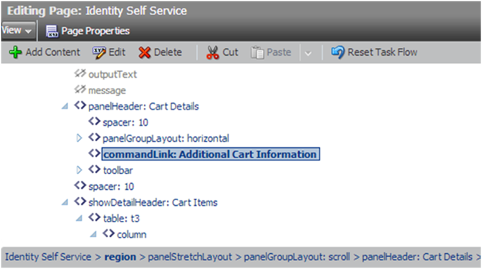

  7. 编辑 Cart Details panelHeader,添加 commandLink 组件(用于 Additional Cart Information),如图 1 和图 2 所示。
    patel-oim-request-info-fig01
    图 1
    patel-oim-request-info-fig02
    图 2

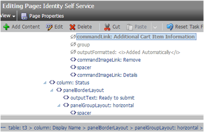

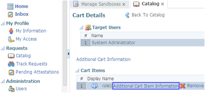

  8. 同样,在购物车项表中添加另一个 commandLink(用于 Additional Cart Item Information),如图 3 所示。
    patel-oim-request-info-fig03
    图 3
    单击 Cart Items 表 Display Name 列中的 Remove 按钮,快速导航到 Composer 中的源代码,如图 4 所示。
    patel-oim-request-info-fig04
    图 4

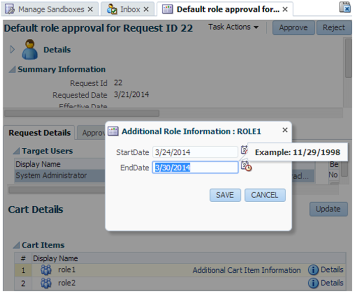

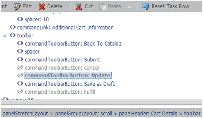

  9. 单击购物车提交 UI 上的 Submit 按钮,找到 Composer 中对应的源组件。您将看到 commandToolbarButton:Update,该按钮已经与 Submit 按钮一起配置,默认情况下禁用,如图 5 所示。
    patel-oim-request-info-fig05
    图 5

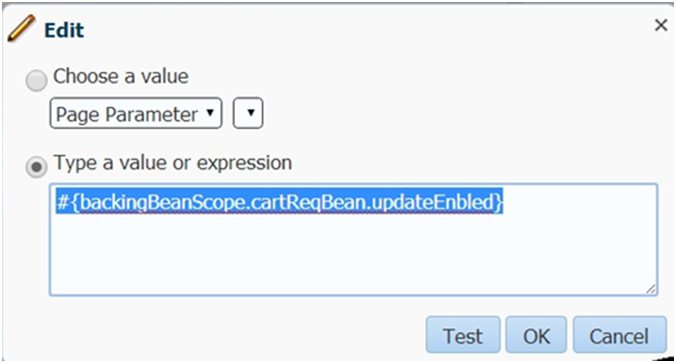

  10. 选择禁用的 Update 按钮,单击 Edit 打开弹出窗口,显示 Update 按钮的属性。在此弹出窗口中,编辑 show component 属性,这将显示另一个弹出窗口,默认值为:#{backingBeanScope.cartReqBean.updateEnbled}(参见图 6)。
    patel-oim-request-info-fig06
    图 6
  11. 将表达式语言 (EL) 表达式(图 6 中突出显示)替换为 True,以便将 Update 按钮的这一自定义添加到沙箱中。通过这一自定义 (show component = true),购物车提交页面中也将显示 Update 按钮;确保该值已修改,根据自定义的 EL 表达式显示 Update 按钮。
    注:自定义 Update 按钮时要小心,所做修改将影响按钮显示时的默认行为。除非审批者需要更新有关请求的其他信息,否则跳过此自定义。

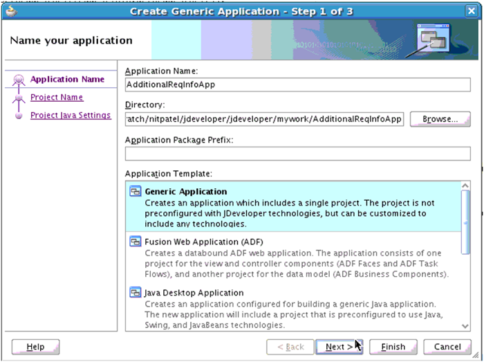

  1. 创建通用的应用。
    patel-oim-request-info-fig07
    图 7

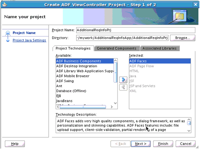

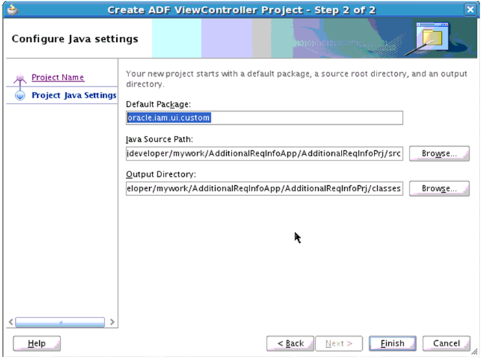

  2. 向应用中添加新的 ADF View Controller 项目。注:此示例使用默认软件包 oracle.iam.ui.custom。
    patel-oim-request-info-fig08
    图 8

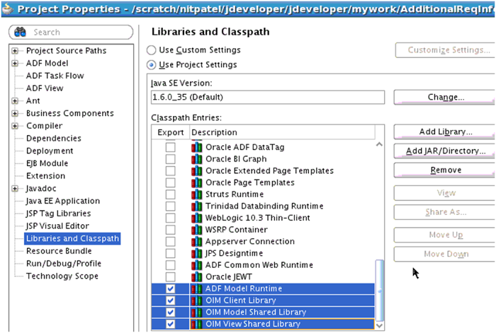

  3. 将 OIM 库(OIM Client 库、OIM Model 共享库、OIM View 共享库)和 ADF Model Runtime 库添加到项目类路径。
    patel-oim-request-info-fig10

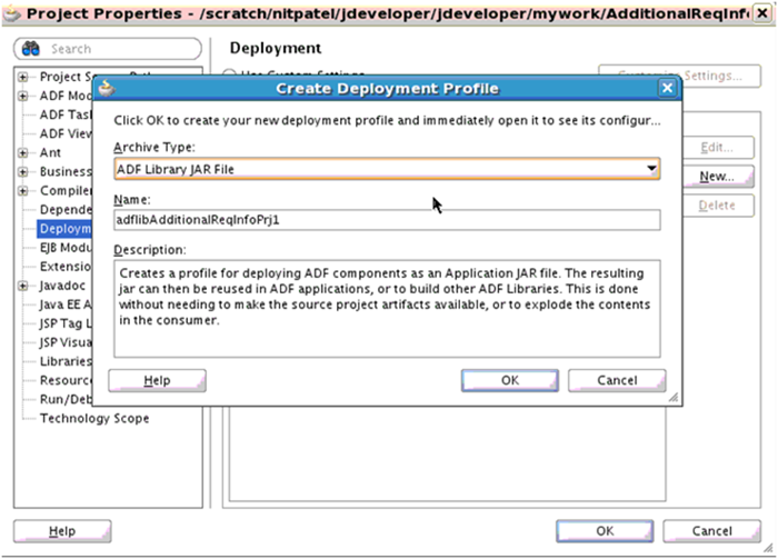

  4. 为新创建的 ViewController 项目定义部署配置文件,存档类型为 ADF Library JAR File,并命名(如 adflibAdditionalReqInfoPrj1)。
    patel-oim-request-info-fig11
    图 11

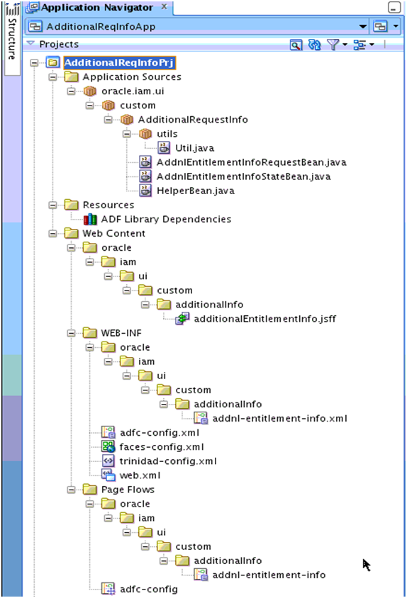

  5. 创建一个名为 Util.java 的 Java 类,用于定义任何实用程序方法;创建一个 HelperBean.java 托管 bean,用于自定义逻辑。项目结构如下所示:

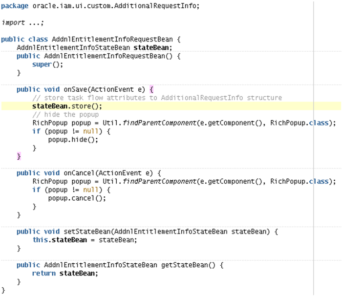

    3. 图 15 对应于 AddnlEntitlementInfoRequestBean。它有一个名为 stateBean 的 AddnlEntitlementInfoStateBean 类型成员变量,是因任务流中配置的托管 bean 属性(在下面第 7 步中)而注入的。注意,访问器方法是使用 JDeveloper 为此变量生成的。操作监听器方法 onSave 调用上面在状态 bean 中定义的 store 方法,将状态保存到任务流/jsff。然后使用下述 Util 类隐藏弹出窗口。操作监听器方法 onCancel 隐藏弹出窗口,不保存状态。
    4. patel-oim-request-info-fig15
      图 15

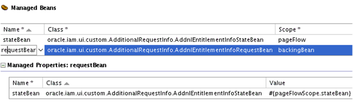

  5. 在 addnl-entitlement-info.xml 任务流中将上面创建的状态 bean 和请求 bean 配置为托管 bean,如下面的屏幕截图所示。注意,stateBean 在 pageFlow 作用域中配置,requestBean 在 backingBean 作用域中配置。选择 requestBean,使用名称 stateBean、类型 oracle.iam.ui.custom.AdditionalRequestInfo.AddnlEntitlementInfoStateBean 和值 '#{pageFlowScope.stateBean}' 配置托管属性。这是为了将 stateBean 注入 requestBean。

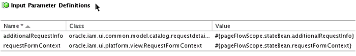

  7. 定义强制性任务流输入参数 additionalRequestInfo(类:oracle.iam.ui.common.model.catalog.requestdetails.AdditionalRequestInfo)和 requestFormContext(类:oracle.iam.ui.platform.view.RequestFormContext),如图 18 所示。将这些输入参数存储在上面创建的 AddnlEntitlementInfoStateBean 中对应的成员变量中。这可以使用 EL 表达式 #{pageFlowScope.stateBean.additionalRequestInfo} 和 #{pageFlowScope.stateBean.requestFormContext} 实现。注意,EL 表达式中使用的 stateBean 对应于上面配置的托管 bean。
  8. patel-oim-request-info-fig18
    图 18

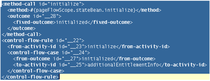

  9. 以设计模式打开 addnl-entitlement-info.xml 任务流,拖放一个 Method 调用活动,并为其命名(如 initialize)。要将其标记为默认活动,请右键单击 Mark Activity > Default Activity。双击该活动,将其与 stateBean 中的 initialize 方法关联。
    拖放一个 View 组件,将其命名为 additionalEntitlementInfo。双击该组件,创建一个名为 additionalEntitlementInfo.jsff 的页面片段。
    在 initialize 和 additionalEntitlementInfo 活动之间添加一个 Control Flow Case,如下面的 addnl-entitlement-info.xml 设计和源码中所示:

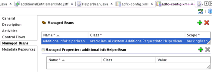

  1. 在项目的 adfc-config.xml 中,将上面创建的 HelperBean 类配置为托管 bean(在 backingBean 作用域中),如图 25 所示。
patel-oim-request-info-fig25
图 25
注意,该 bean(及其任何公有方法)可在任何 EL 表达式中用名称 additionalInfoHelperBean 引用。例如:#{backingBeanScope.additionalInfoHelperBean.renderUpdateButton}

  1. 参考文档编辑这个基本沙箱,将自定义 UI 组件与步骤 B 中开发的自定义任务流关联。对基本沙箱 zip 中的 cart-details.jsff.xml 文件做以下更改:
    • 将两个 commandLink 的 actionlistener 属性设置为与下面完全相同的值:
      actionListener="#{catalogRequestBean.launchAdditionalRequestInfoTaskFlow}"
    • 设置两个 commandLink 的 clientAttribute。taskFlowId 属性的值应为完全限定任务流名称。在本示例中,我们将 taskflowId 属性设置为 EL 表达式:
      #{backingBeanScope.additionalInfoHelperBean.additionalInfoTaskFlowIdForCartItem}
      此 EL 表达式调用已经开发并作为 ADF 库 jar 的一部分部署的 HelperBean 类的 getAdditionalInfoTaskFlowIdForCartItem 方法。该方法返回以下 taskflowId:/WEB-INF/oracle/iam/ui/custom/additionalInfo/addnl-entitlement-info.xml#addnl-entitlement-info
    • 修改 Update 按钮 rendered 属性的值(在 下面)。注意,值为“true”表示在请求创建/详细信息和审批详细信息任务流过程中将看到此按钮。为避免这种情况,应添加与示例沙箱中类似的 EL:
      此 EL 表达式调用前面开发并作为 ADF 库 jar 的一部分部署的 HelperBean 类的 isRenderUpdateButton 方法。该方法只对审批更新流返回“true”,因此其他流上不会显示该按钮。

  • 对其他属性使用类似 EL 表达式,只是对应的方法在 HelperBean 类或任何其他 backingBean 作用域的自定义托管 bean 中实现。
  1. 重新创建修改后的的基本沙箱 zip,将其导入 OIM 并激活。

  1. 添加对角色(如 role1 和 role2)的访问,确认 Additional Cart Item Information 链接在购物车提交页面中只对 role1 可见。
  2. 单击购物车项表中的 Additional Cart Item Information 链接,确认自定义任务流以弹出窗口的形式启动。在表单的 start date 和 end date 域中输入值(图 26)。
patel-oim-request-info-fig26
图 26

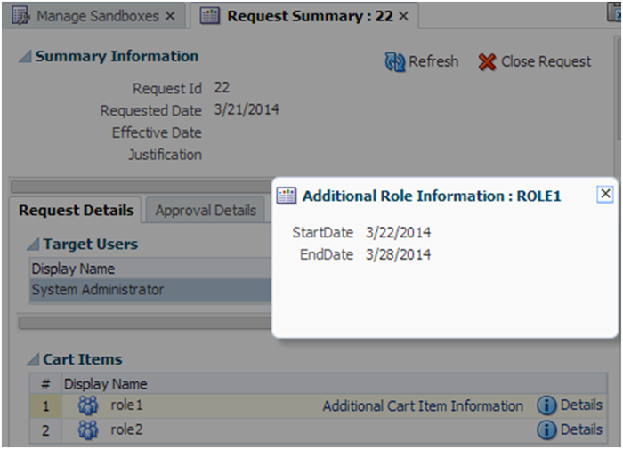

  1. 购物车提交成功。
  2. 在请求汇总页面中,单击链接,确保请求创建过程中提供的值可见(图 27)。
patel-oim-request-info-fig27
图 27
  1. 打开 Inbox,单击为以上请求创建的审批任务。
  2. 确认,并确定在购物车项级别提供的其他信息(对 role1)可见并可编辑(图 28)。
patel-oim-request-info-fig28
图 28
  1. 确保 Update 按钮可见。编辑一些值,再单击 Update 按钮。审批任务。
  2. 打开 Request Details,确保其中反映了审批者更新的其他属性更新值。
  3. 其他用例(如 Provision/Revoke 授权)也启动相同的示例任务流。
  4. 尝试一个用例,包括为异构实体(角色、授权)添加访问。确保在批量请求级别存储其他请求详细信息,并在稍后审批后将其传播到子请求。
