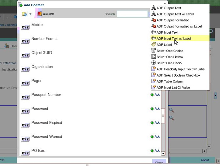

  2. 我们将这个新域显示在 user create 和 user details 页面上。图 3 和图 4 演示了这一过程。现在我们得到另外一个活动的沙箱。

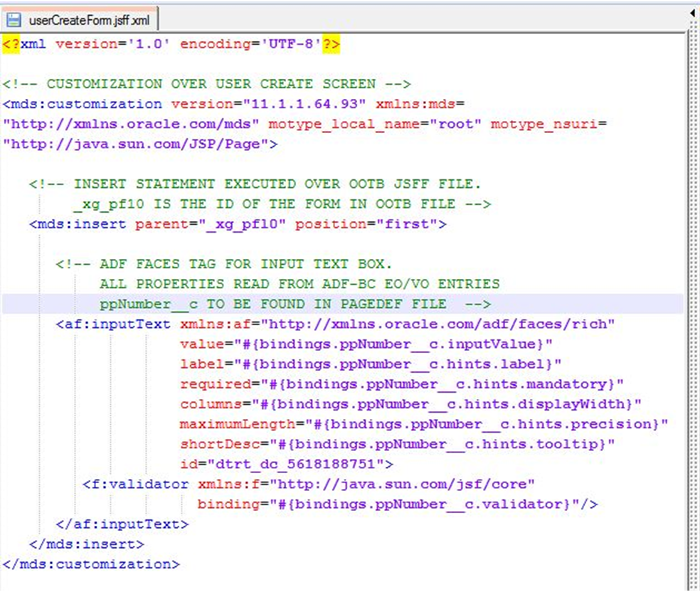

  1. 从技术上讲,我们需要在 .jsff 文件中添加一个 <af:inputText> 组件,并将其绑定到 ADF BC 层中的特定属性。此绑定应通过 pageDef.xml 的 <attribute> 绑定完成。我们来导出沙箱并验证其实际内容如下所示。

图 5:userCreateForm.jsff.xml
