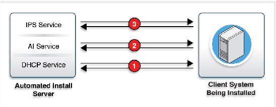

使用 AI,可以创建和管理服务以便通过网络自动安装 Oracle Solaris 11.1 操作系统。
各服务在安装过程中主要执行以下三个步骤:
  • 为要安装的系统分配网络标识
  • 联系自动安装服务,通过网络下载一个小的启动映像和如何供应系统的说明
  • 通过网络供应系统,包括软件和系统配置
每个步骤可由位于同一物理或虚拟系统上的各服务来提供,服务也可以在单独的系统上运行。在本文中,下列服务位于同一系统上:
  • DHCP 服务
  • 自动安装服务
  • 映像包管理系统 (IPS) 信息库服务

图 1
图 1.由自动安装服务器安装的客户端系统
我们的第一个系统(如图 1 左侧所示)将用于安装我们的安装环境,即运行 Automated Installer、IPS 和 DHCP 服务的环境。接着将创建并安装第二个系统(如图 1 右侧所示)来演示自动安装。
按照本文中的步骤操作后,您就配置好了两个系统,如图 1 所示。其中,客户端系统的供应将基于一个指定的安装配置文件,包括指定的软件和系统配置。

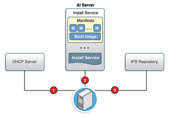

了解了我们要完成的目标之后,本节将介绍实现该目标的步骤(如图 2 所示),包括命令行示例。在这些步骤中,要时刻参考图 2,记住我们要实现的“宏观”目标。中间所示的客户端使用了图示的所有服务。
IPS 信息库和 DHCP 服务器可以位于安装服务器上,而在本例中正是如此。这就变得简单了,我们只需对基础架构进行很好的配置就可以了。
图 2
图 2.自动安装服务

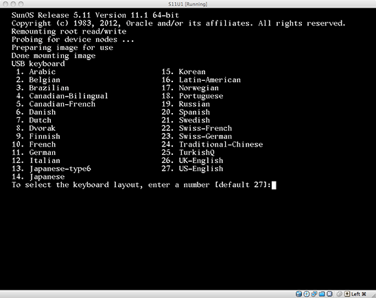

  3. 选择安装过程中要使用的键盘布局和语言,然后等待系统启动。
    图 4
    图 4.选择键盘布局

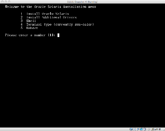

  4. 选择 Install Oracle Solaris。
    图 5
    图 5.选择安装 Oracle Solaris

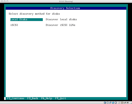

  6. 选择是使用本地磁盘还是 iSCSI 磁盘,然后按 F2 继续。通常,使用默认值即可。
    图 7
    图 7.选择磁盘发现方法

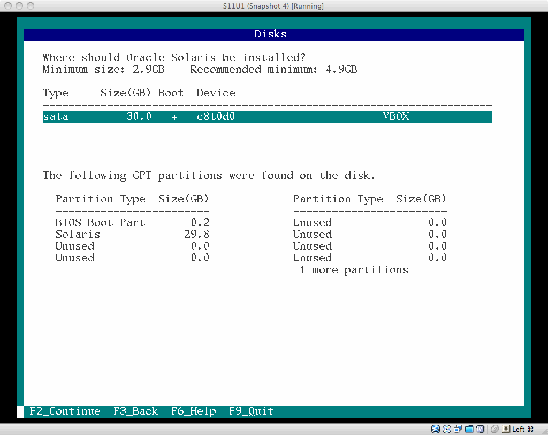

  9. 在下一屏幕上,选择 use the entire disk(或 use a GPT partition of the disk),然后按 F2 继续。

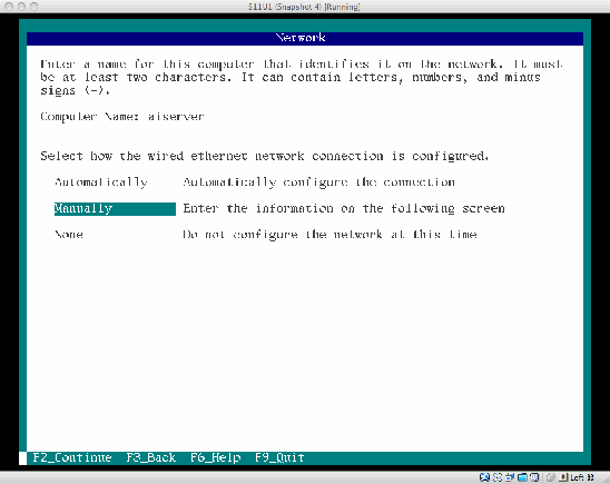

  1. 输入 aiserver 作为计算机名称,高亮显示 Manually 以手动配置网络。然后按 F2 继续。
    注:在本示例中,我们未选择 Automatically,但如果您选择了这种方式,就不必输入任何网络信息了。系统会替您完成配置。
    图 9
    图 9.选择手动配置网络

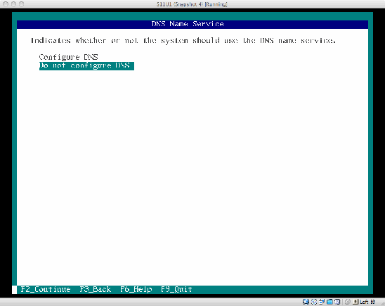

  3. 此时我们不准备配置 DNS,因此选择 Do not configure DNS,按 F2。
    图 11
    图 11.选择不配置 DNS

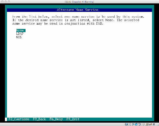

  4. 此时我们不打算设置名称服务,因此按 F2。
    图 12
    图 12.选择不设置名称服务

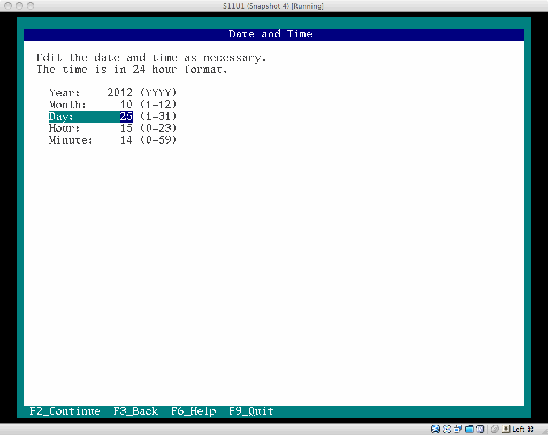

  6. 选择合适的日期和时间,然后按 F2。
    图 14
    图 14.指定日期和时间

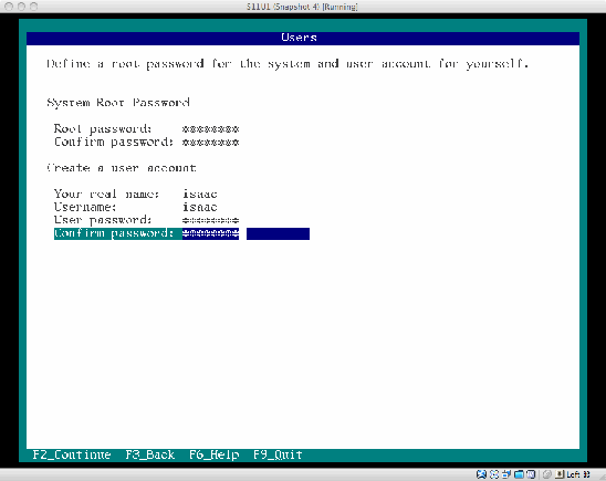

  7. 输入 root 密码、您的姓名、用户名和用户密码完成配置。然后按 F2。
    图 15
    图 15.完成配置

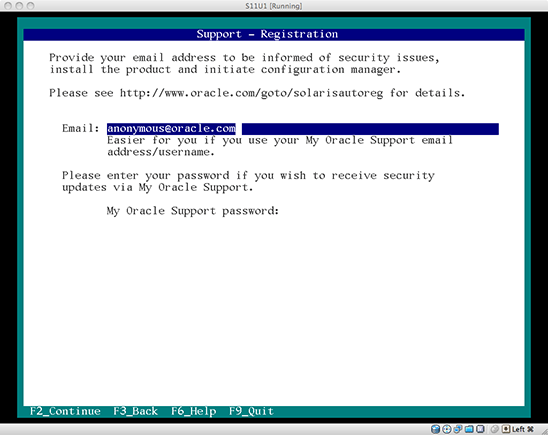

  8. 在下一屏幕上,您可以保留默认值,也可以输入自己的信息。按 F2。
    图 16

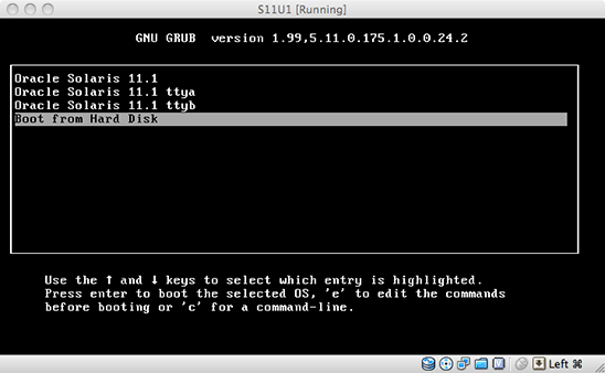

  12. 系统重新启动时,在菜单显示时按 ESC,然后选择 Boot from Hard Disk。
    图 17
    图 17.从硬盘启动

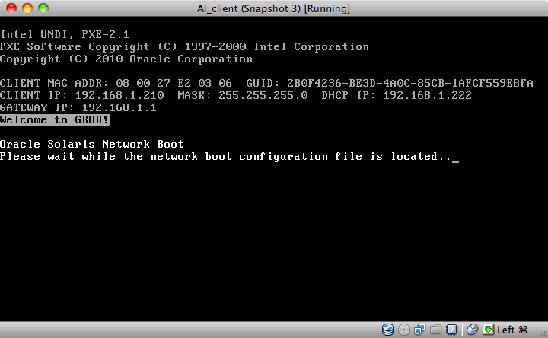

  1. 首先,启动客户端系统。图 18 显示网络启动尝试(在 x86 系统上执行时):
    图 18
    图 18.网络启动

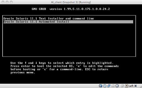

    然后您将看到一个 GRUB 菜单,上面有一个计时器,如图 19 所示。默认选择(“Text Installer and command line”选项)会高亮显示。
  2. 按向下箭头高亮显示标记为 Automated Install 的第二个选项,然后按 Enter。
    我们之所以这样做,是因为我们想防止系统在从网络意外启动时被自动重新安装。
    图 19
    图 19.GRUB 菜单

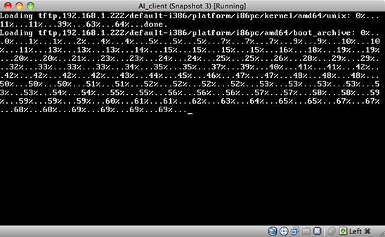

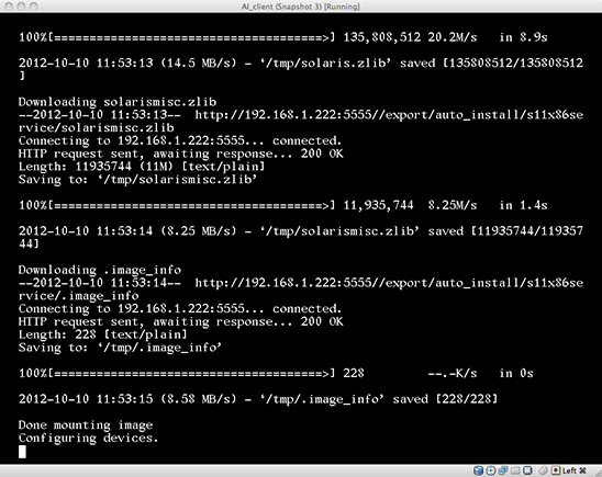

    接下来是从自动安装服务器继续网络启动,如图 20 所示。客户端下载一个迷你启动(里面是成功运行安装程序所需的一些文件),识别自动安装清单在网络上的位置,获得该清单,然后对其进行处理,找到 IPS 信息库的地址,以便从那里下载所需软件负载。
    图 20
    图 20.继续网络启动

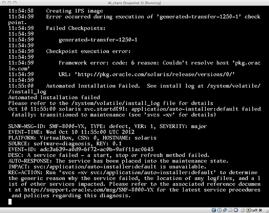

    默认自动安装清单中硬配置的默认 IPS 信息库由 Oracle 托管,而 XML 代码 <origin name=> 指向 pkg.oracle.com。如果您的系统能够访问互联网,则您的屏幕将显示安装成功。
    但如果您的系统无法访问互联网,则迷你启动中执行的 DNS 解析将失败,系统将无法访问位于 pkg.oracle.com 的默认 IPS 信息库,从而导致产生失败消息,如图 22 所示:
    图 22
    图 22.失败消息
    实际上,这不是什么大问题,因为会为大多数企业安装构建内部 IPS 信息库(正如我们前面所做的),大多数安装客户端会指向这些信息库而不是 安装每个 系统都要到互联网上从 pkg.oracle.com 下载软件包。我们在下一节将讲述如何修改默认清单来指向内部 IPS 信息库。

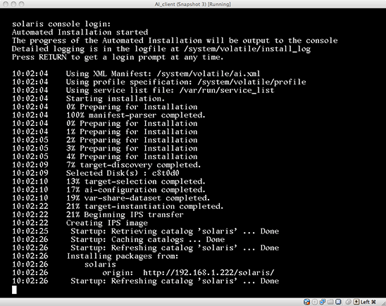

准备好时,重新启动客户端。客户端启动时,您将看到与先前所见类似的过程,但现在不会因 DNS 错误而停止。它会继续与本地 IPS 信息库联系以下载清单所列的软件包。
当安装过程进行到如图 23 所示进度时,注意 origin 行中的地址:
图 23
图 23.使用定制的清单启动客户端
还可以对自动安装清单进行许多其他类型的定制。实施这些更改的指导原则是遵循“定制默认清单”一节中所概述的过程并记住改成相应的安装服务名称。

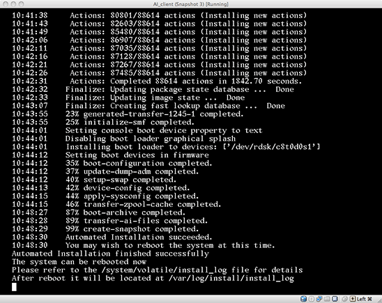

安装随后完成,输出如图 25 所示:
图 25
图 25.最终输出
