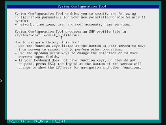

无论使用哪种配置途径,都将显示相同的基于文本的 System Configuration Tool 屏幕(图 1)。因此,下面的配置示例也是本文中的其他三个示例的后续操作。
图 1
图 1:最初的 System Configuration Tool 屏幕
按 F2 继续。

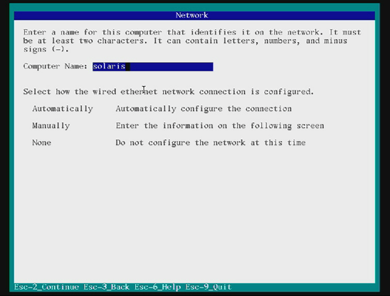

根据您所选的屏幕选项,您所看到的屏幕将有所不同。针对本示例,我们将采用手动网络配置途径。
输入您的计算机名称,高亮显示 Manually,然后按 F2 继续。如果您选择 Automatically,则不必输入任何网络信息,系统将使用 DHCP 获取这些信息。

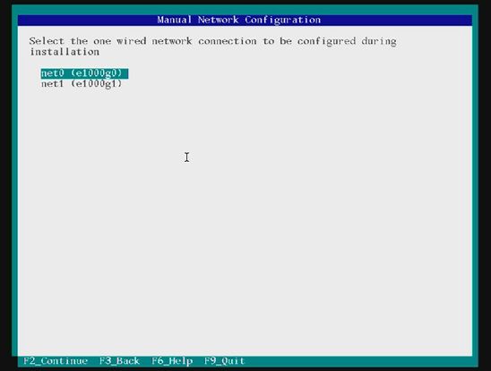

图 3:网络连接屏幕
选择要配置的主要网络连接,然后按 F2。

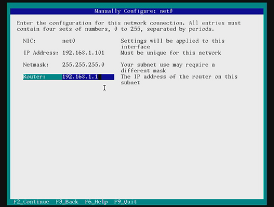

图 4
图 4:Manually Configure 屏幕
输入适合您的网络的网络设置,然后按 F2。

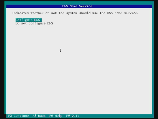

图 5
图 5:DNS Name Service 屏幕
按 F2 选择配置 DNS。

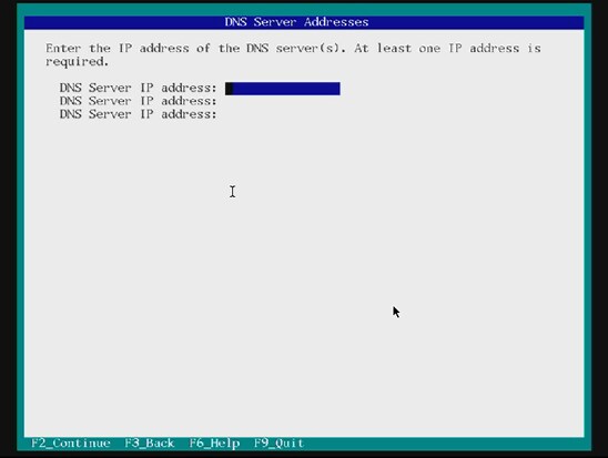

图 6:DNS Server Addresses 屏幕
输入适合您的网络的 DNS 地址,然后按 F2。

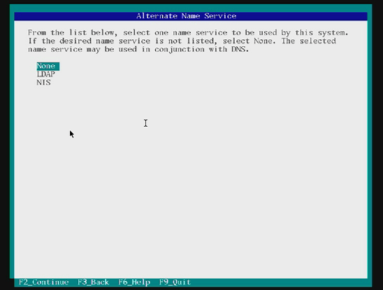

图 8:Alternate Name Service 屏幕
此时,我们将不配置备用名称服务,因此按 F2 选择 None。

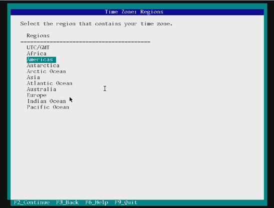

图 9:时区区域屏幕
选择适合您所在地的时区区域,然后按 F2。

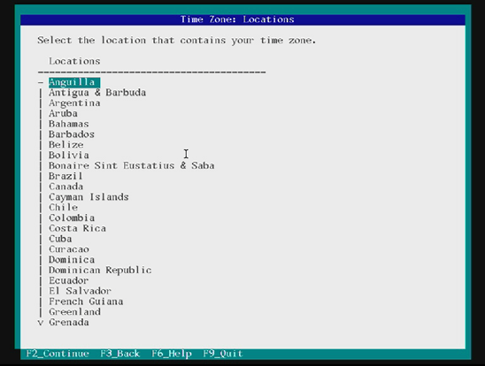

图 10
图 10:时区位置屏幕
选择合适的位置,然后按 F2。

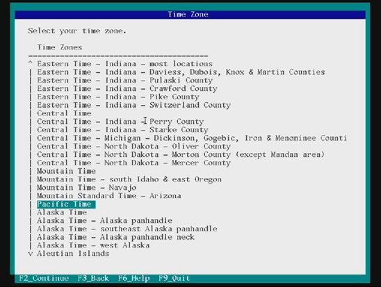

图 11
图 11:Time Zone 屏幕
选择合适的时区,然后按 F2。
