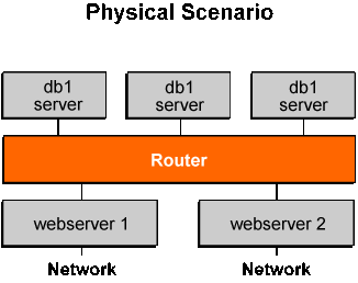

图 1 显示一个多层应用程序的示例。在该示例中,有两台 Web 服务器,运行在对外网开放的专用系统上;还有几台数据库服务器,运行在不直接与外网相连的专用系统上。
图 1
图 1. 将在一台服务器上虚拟化的网络
下面我们将在一个 Oracle Solaris 11 系统上配置实现此物理方案,作为此过程的一个良好开端,我们先对所有必须配置的实体进行命名。因此,我们将按照虚拟方案重新绘制此示意图,如图 2 所示,重点突出所有组件和接口的名称以及 IP 地址(在适用位置)。
图 2
图 2. 从物理拓扑结构转换成虚拟一体化网络拓扑结构
在图 2 中,Web 服务器共享一个名为 webswitch0 的后端 etherstub。从技术上讲,etherstub 不是虚拟交换机,但实际上它允许创建交换机。因此我们将 etherstub 标记为交换机,这让示意图更清晰,不需要添加额外的详细信息。
数据库服务器也共享一个后端 etherstub,标记为 dbswitch0。我们将对网络进行配置,让运行在专用 Oracle Solaris 区域(zdb1、zdb2 和 zdb3)中的数据库服务器不能直接访问物理网络,从而将它们与外部通信隔离开来以保障它们的安全。
在本示例中,单个物理接口表示为 net0。对于 vphys1 和 vphys2 VNIC 地址,如果您在实际中要在 zweb1 和 zweb2 区域中安装 Web 服务器,则应使用 vphys 子网 (129.200.9) 外部知道的地址。

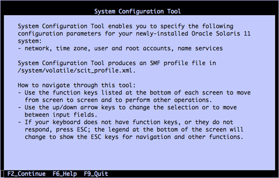

该输出最终会消失并转到 System Configuration Tool 的初始屏幕(参见图 3),在此可以进行最后的配置。
重要事项:请不要 使用该工具。此时不再进行其他配置,因此使用 ~.(按波浪号键加句点键)转到全局区域。
图 3
图 3. System Configuration Tool
然后停止 zclone:
# zoneadm -z zclone halt
回顾一下,我们创建了一个 Oracle Solaris 区域 zclone(完成了初始安装和首次启动)并配置了 SMF 服务。此时,我们停止了这一过程,因为不需要进一步配置 zclone。

现在可以参照图 4 尝试各种试验。
图 4
图 4. 还是网络虚拟化示意图
在各区域之间使用 ping 或 traceroute 命令,如下所示:
  • 尝试从这些地址的同一子网(本例中为 129.200.1)上的外部系统到达 zweb1 的 vphys1 地址。应该可以成功。
  • 尝试从外部系统到达 192.168.0 或 192.168.7 网络上的一个 IP 地址。应该不会 成功,如前所述。即使关闭 allowed-address,仍然需要启用 IP 转发,正如配置 zrouter 区域时所做的。
  • 尝试从 zweb1 或 zweb2 到达以下数据库区域之一:zdb1、zdb2 或 zdb3(分别为 192.168.7.1、192.168.7.2 或 192.168.7.3)。因为 zrouter 已经启用了 IP 转发,所以这次应该可以成功。
  • 反过来试试。从 zdb1、zdb2 或 zdb3 尝试到达 192.168.0.1 或 192.168.7.2。同样,因为 zrouter 配置,应该可以成功。
