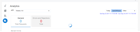

您还可以看到应用的统计信息:
carrasco-web-apis-2-fig040
图 38
