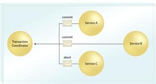

总有一些情况下单凭服务无法确保完整性。当多个服务与一个编排引擎互连形成一个流程或组合服务时,就是这种情况。如果其中一个服务出现错误,就必须撤销前面所有服务所做的更改。原则上来说,该服务操作或相连的事务协调器将不得不与编排中所涉及的所有服务操作通信并撤销处理步骤。如果运行时平台在编排过程中遇到错误,也适用相同的情况。在这种情况下,必须确保可以撤销前面调用的服务所做的更改。根据 ACID 原则(原子性、一致性、隔离性、持久性),解决这种问题的典型方法是使用事务协调器。

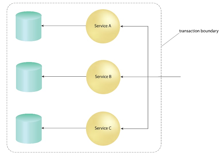

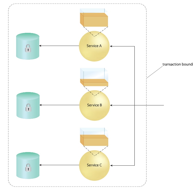

使用事务将意味着涉及的所有服务都能通过回滚撤销其更改。为此,在整个处理期间,一般来说必须阻塞所用后端资源(如数据库记录或其他数据资源)。这通常导致并行访问被阻塞,特别是在涉及运行时间非常长的流程时,IT 资源可能会被阻塞数周时间。
但在 SOA 中,服务是松散耦合的 [REF-2]。事务代表围绕一系列服务的逻辑框架,因此服务之间存在依赖关系,这是 SOA 中不希望出现的情况。因此,需要替代解决方法:
