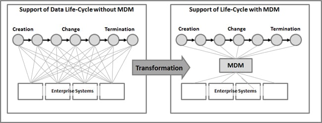

图 2 演示了主数据管理从不受控到受控的转变:
ind-soa-mdm-fig02
图 2:向受控主数据管理的转变。
这使得 MDM 成为 SOA 的一个基本组成部分。公司建立 SOA 可增加中央主数据服务的使用频率,从而间接提高其重用性。因此,下一步无疑是建立用于访问和处理数据的中央托管服务。
将服务分解后会发现,还需要负责执行中央任务的服务(可重用服务的一部分)来跨服务域进行主数据的生命周期管理。
在这种情况下,在访问级别也会遇到管理和维护主数据的典型困难,甚至与 MDM 发展规划全然无关。其中包括:
  • 数据保护和数据安全方面的挑战,具体取决于数据在生命周期内所处的阶段
  • 主数据质量的标准化检查问题
  • 将数据传播到子系统的性能问题。

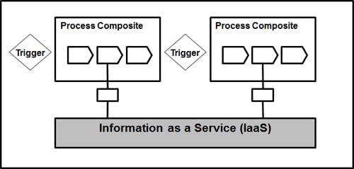

服务分解需要中央主数据服务。它们支持使用更具战略性的辅助方法实现信息即服务 (IaaS) [REF-17]。
图 3 演示它们对 IaaS 的支持:
ind-soa-mdm-fig03
图 3:MDM 支持 IaaS 方法。
基本思想非常简单。其中使用了将访问委托给 IaaS 的 facade,以便单个应用程序或服务不需要单独实现对数据的访问。这可以视为数据访问的虚拟化,因为在要访问的层上,数据源现在是透明的。这样可以集中控制所需主数据上的典型 CRUD 操作。现在不仅保证了对验证的控制,而且还解决了维护不同应用程序和服务时可能出现的所有一致性问题。
如果将这种方法用作 MDM 的一部分,那么可以通过技术和组织措施管理与“信息即为服务 (IaaS)”方法有关的基本挑战。
对于客户,这意味着:
  • 定义 — 主数据及其属性的含义(语义)必须统一实现。这还包括定义的可用性及其唯一性。
  • 质量 — 现在可以在“虚拟化”平台上执行数据质量检查,并且对客户完全透明,客户可以更改主数据。IaaS 信息库保存了通用语义和用于验证的规则系统。同时还可以杜绝一致性问题。
  • 治理 — 最后一点是 IaaS 服务生命周期管理。通过用于在 SOA 环境中管理服务的既定治理方法,直接可以实现。
