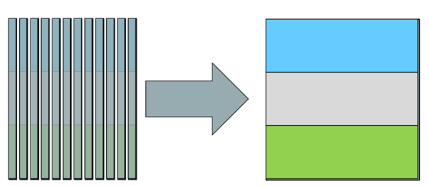

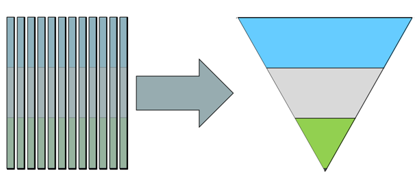

NOPERU 原来的系统涉及应用孤岛的经典案例:由数据库、业务逻辑和用户界面组成的多个独立单元。每个应用通过自己的孤岛实现,使用截然不同的技术,有时甚至是非常专有的技术,并由内向、有些过于专注自身的团队来维护。在这些团队之间灵活共享资源既不普遍,也不容易。在孤岛之间交换数据甚至在理想情况下真正共享数据所需的技术集成也很难实现;通常,在可能涉及手动操作的异步批处理中使用文件导出和导入数据。数据复制很常见,手动键入重复输入数据的任务也很常见,这只是因为数据可能已经存在于一个孤岛中,这并不意味着另一个孤岛可以访问它。而且因为数据交换并非随时可用,手动键入相同的信息往往是更简单的方法。
在新架构中,必须要打破孤岛。可以采用千层面式风格:分层架构,每层职责分明,并有明确定义的接口描述各层之间的交互。

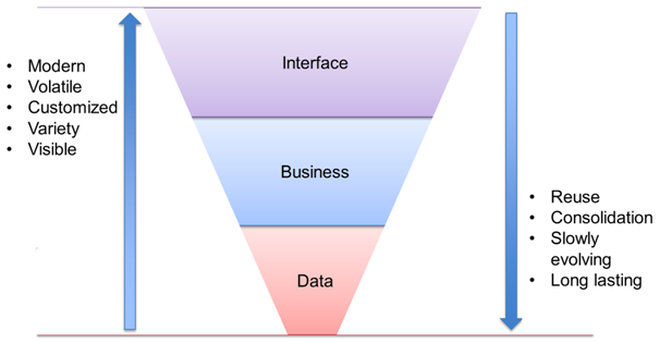

一个简单的图示(倒三角形)在有关 NOPERU IT 未来的讨论中发挥着越来越重要的作用。
jellema-case-for-FMW-fig02
图 2:各层
这个三角形直观地显示了各层在重用潜力和通用性与多渠道支持和定制级别方面的差异。
数据层的特点是集中化和(逻辑)整合。数据资产有单一信息源。该层具有非常高的重用潜力和通用的企业级结构。作为核心企业资源,它对质量、完整性、可用性和机密性的要求很高。这一级别的变化率相当低,至少在元数据级如此。删除数据的情况不太频繁,数据结构的变化更慢。
向用户和应用公开接口的界面层是不同的。它有各种各样的用户界面和设备,针对非常特定的渠道、客户和用户角色,允许定制和个性化以满足特殊要求。该层中组件的平均生命周期相当短(尤其是与数据层相比),变化率要高得多。
业务层(位于中间)在可重用性和变化率方面也处于中间位置。它提供的服务旨在被各种接口组件重用。该层汇聚来自数据层的资产;实现业务逻辑;验证、处理和丰富数据;并运行流程。其变化率和功能变化均高于数据层。但与用户和应用界面层相比,数据层的变化速度要慢得多,它的关注点主要集中在重用上,极少针对特定的一次性需求。
大多数业务要求都能在顶层找到所需的大部分 IT 工作,仍有相当一部分工作位于中间层,而花在底层上的工作很少(因为重用)。因此在许多开发项目中,这个三角形还代表着工作比例,甚至还暗示着团队的组成情况。

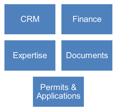

企业架构已经确定了 NOPERU 内五个相对独立的域。每个域中的数据以及公开该数据的服务将由领域专家控制。不同域中的组件之间不存在直接关系。随时可以使用现成的商用产品(如 SaaS CRM 系统或第三方专业应用)重新实现域。
架构师确定的五个域包括:
jellema-case-for-FMW-fig04
图 4:五个域
NOPERU 和每个域各有一个重要资产:数据。大多数与域的交互和域间的交互都将涉及数据,因此对该数据取得共识并采用通用的语言进行数据交互就变得至关重要。
为此,架构师们启动了一个创建企业数据模型的计划,其中描述了所有对 NOPERU 运营有意义的业务对象,包括其属性和关系。通用术语及用于设置某些属性值的参考值列表按标准化方式定义,并在整个组织内可用。注:该模型在业务层定义,并不一定与每个域内的数据库结构和其他技术资产完全一致。企业数据模型 (EDM) 是整个 NOPERU 内(不仅限于 IT)的通用业务语言。业务层与数据层之间的所有交互都将依据 EDM。在未来相当长的时间内,数据层内的操作将使用现有的习语和结构,这既是不可避免的,也是完全可以接受的。

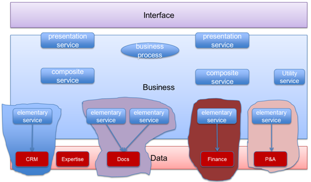

面向服务的架构
以面向服务的架构为主导架构原则的决定带来了一系列后果。在 NOPERU,中间件还是相当新的事物。过去围绕应用 — 围绕上述孤岛组织团队。分层架构核心的业务层将成为所有团队的新焦点。该层由多种不同类型的服务组成,将来自数据层的所有数据 — 结构化的和非结构化的、跨数据库、文档信息库、LDAP 实例和邮件服务器 — 汇聚到一起,并以标准化、统一的方式公开对这些数据的访问。而且,这些服务为应用(无论是用户界面还是编程通道)提供业务逻辑。
业务层基础的一部分是企业数据模型(或“规范数据模型”),更具体地说,该模型的 XML 表示,用大量带批注的 XSD(XML 模式定义)表示。服务处理的所有数据结构(包括输入和输出)均使用这个规范的 XSD 中的业务对象定义。这五个数据域可通过 XSD 定义中所用的命名空间结构来识别。
架构团队提出了一个服务分类方案,帮助组织服务以及使用这些服务的团队。按照这个方案,业务层细分成以下服务类型:
jellema-case-for-FMW-fig05
图 5:业务层服务
  • 基本服务:在域中提供原子功能;重用潜力很高,附加值通常较低
  • 组合服务:将两个或更多个基本服务组合成具有更高附加值的业务功能;组合服务有两种形式:
    • 在域内
    • 跨域(通常会引入对全局事务或事务补偿的需求)
  • 流程服务:异步、运行时间较长(多达数分钟、数小时甚至数天),通常在运行呈现服务包含状态:不适用于一般重用;可以满足应用或渠道(用户界面或编程界面)的特定需求,并使用该应用的特定语言
  • 实用程序服务:通用、与域无关、高度可重用的服务,通常具有近乎基础架构的性质(如日志记录、发送电子邮件、值转换、地理编码等)
为每个服务类别创建服务设计和实现指导原则。治理、所有权、测试和服务的许多其他方面也取决于服务类型。
注:除了呈现服务,所有服务均依据规范数据模型表示。它们都记录在一个中央服务目录中,潜在客户将从中找到有关服务的信息,包括功能、合同、非功能性方面和状态。在 NOPERU,该服务目录是一个简单的 Wiki,它引用服务的实时 Web 服务描述语言 (WSDL) 和 XSD 规范。

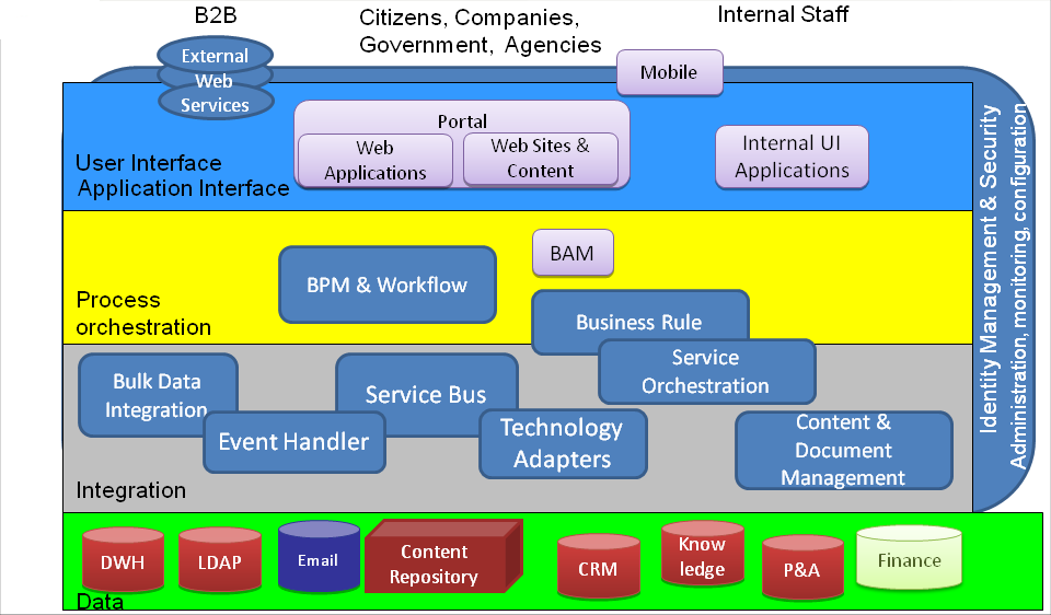

业务目标和衍生的分层架构以及更详细的架构原则,让我们对于 NOPERU 所需的技术组件有一个十分清晰的概念。NOPERU 必须从供应商处获取许多技术产品,以实施该解决方案的重要元素。
jellema-case-for-FMW-fig07
图 7:所需技术组件
NOPERU 从一开始就声示,不希望购入一个集成产品套件的原因只是因为它是一个集成套件。它希望购入的是每个类别中的优秀产品,并要求所有产品都是开放的、基于标准的、易于集成的。

  • 面向服务的中间件 — NOPERU 需要产品实现企业服务总线、服务编排、事件驱动型架构和技术适配器;这些产品必须能够通力合作,理想情况下使用相同的平台。
  • 流程和人员工作流管理 — 在此集群中,NOPERU 确定了对决策规则(即业务规则)、业务流程编排、人员任务和工作流管理以及业务活动监视 (BAM) 的需求;这些产品必须能够紧密协作并与面向服务的中间件协作。
  • 企业内容管理 — NOPERU 的 Go Forward 计划的业务目标之一就是彻底消除纸张;使用数字文档对于组织至关重要。这就需要产品能够存储、搜索和发布、转换、标记和跟踪、存档和保护各种格式的数字文档。这些产品当然应适合 NOPERU 将建立的面向服务的架构。
  • 门户和外部用户界面应用 — 由于在分层架构中实现了分离以及使用了服务,门户与其他外部接口(一方面)以及业务层中的产品(另一方面)之间的依赖性降至最低;这意味着对于这些门户所用产品的决定可以独立于其他产品选择。
  • 身份和访问管理 — NOPERU 正在对组织外部的用户开放企业应用;这种新情况需要一种新的身份管理方法、实施身份验证以及基于身份的授权;NOPERU 使用 Microsoft Active Directory 管理内部员工,目前并不急于放弃这个平台(因为它已经集成到整个办公自动化中)。它希望引进能够处理外部用户的身份和授权的产品。它还需要能够处理加密、数字签名以及适用于某些服务的其他安全技术的产品。
选择
面向服务的中间件集群和流程和人员工作流管理集群中进入候选名单的大多数产品都基于 Java EE 平台。因此,由于内部应用使用的技术被定为 ADF 11g(另一种基于 Java EE 的技术)以及原有的优秀的 Oracle Forms(也运行在 Java EE 平台上),NOPERU 决定选择 Java EE 作为所有中间件的核心平台。它还选择了 Oracle WebLogic 11g 作为首选的 Java EE 应用服务器。只有当 NOPERU 选择了具有卓越功能但无法在 WebLogic 上运行的优秀产品时,才会考虑其他应用服务器。请注意,NOPERU 特意保留了在用户和应用接口层中支持不同平台的可能性。这一决定部分可能是因为一些内部不同主张的原因;有些面向 .Net 的团队一直都对转用 Java 有些抵触。

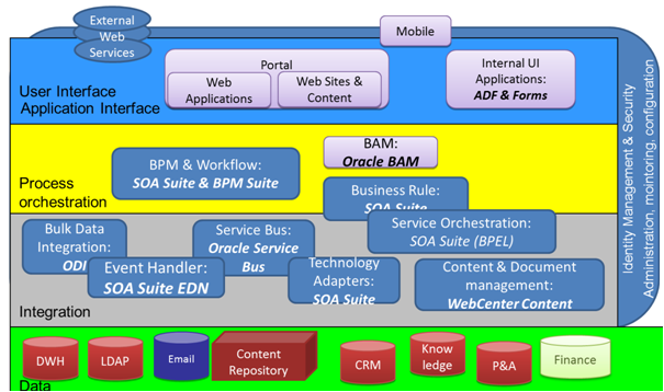

企业服务总线和服务编排(后者很快转换为业务流程执行语言 (BPEL))的产品选择评估了 Microsoft BizTalk 和各种 TIBCO 产品以及一些开源产品,然后决定采用 Oracle SOA Suite 和 Oracle Service Bus。这种组合还引入了所需的技术适配器,通过 SOA Suite 事件传递网络对事件处理的支持,以及对 Java 消息服务 (JMS) 和 Advanced Queuing (AQ) 的支持。
SOA Suite 对决策(业务)规则和人员工作流的支持以及在设计时和运行时与 Oracle BPM Suite 的高度集成,促使 NOPERU 在为流程编排和人员工作流选择产品时强烈倾向于后者。SOA Suite 许可包括大多数所需功能,功能丰富(足够),并有多年的跟踪记录。BPM Suite 增加了对真实业务流程模型和标注 (BPMN) 流程建模和执行的支持,还提供了一系列运行时工具,可帮助设计、跟踪和监视、管理流程实例并开展协作。NOPERU 最终选择了 BPM Suite,因为其优秀的质量以及与 SOA Suite 完美集成带来的巨大优势。BPM Suite 的快速发展向 NOPERU 展示了供应商对该产品的重视,而计划在 Oracle 融合应用中同时采用 SOA Suite 和 BPM 也证明了这些产品对 Oracle 的战略重要性。
内容管理的产品选择一点也不顺利。因为 NOPERU 对这个问题基本不熟悉,他们雇佣一个外部顾问,但当发现该顾问有偏向性时,很快就请他走了。接下来,“内容”的定义引发激烈争论;有些人认为指的是网站的静态内容,而其他人考虑的是组织内传递的所有文档 — 甚至所有非结构化数据。即使是 Oracle 产品的名称 (WebCenter Content) 也能让某些人眉头上挑;它听起来像是他们争论许久之后好不容易否决的静态网站内容之类的东西。直到得到了 WebCenter Content 其实就是以前的 Universal Content Manager 的保证,一切才恢复平静。最后决定采用 WebCenter Content,并不是因为它明显胜出,而是因为它可以与 Oracle 融合中间件平台轻松集成,感觉这种集成风险较低、工作量较小。
以下列出了到目前为止 NOPERU 选定的产品:

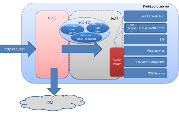

关于身份和访问管理及安全性的决定证明是很难做的。这个主题下的组件必须提供:
身份验证 — 毫无疑问地确定访问外部 NOPERU 应用(Web 服务的用户界面)的实体的身份
  • 授权 — 根据访问应用端点的实体的身份确定在当前会话中启用哪些角色
  • 资源保护 — 确保仅在启用了所需角色的会话中访问安全资源
  • 身份管理 — 创建和管理数字身份,包括密码和/或安全令牌
  • 从组件到组件的身份持久性(包括一次性登录)
  • 加密/解密、数字签名、不可否认性等特殊措施
各种供应商提供身份管理 (IdM) 组件,每个组件都可以集成与融合中间件协作。IdM 组件的选择过程变得具有挑战性。执行涵盖所有 IdM 要求的完整概念验证并不容易。IdM 的专业知识并不普及,结果证明对 NOPERU 和供应商而言都很难找到所需的专家。进展有点慢。
关于 NOPERU 系统所有潜在用户的许可条件让决策变得更复杂:几乎整个国家/地区都可以访问门户来申请许可。NOPERU 正在就如何处理许可条款中的特定情况别情形与各种 IdM 产品供应商进行协商。NOPERU 不打算为每个潜在用户获取许可(但有些供应商恰恰要求这样)。相反,它希望在三个月的时间内按最大并发用户数(也可能是最大不同用户数)支付。NOPERU 还可以决定基于 CPU 内核签署交易。尚未做出最终选择。
幸运的是,WebLogic 平台中的 Oracle Platform Security Services (OPSS) 将平台上运行的各种应用(如 ADF 应用、SOA Suite 组合应用和 Service Bus 服务)与实际 IdM 技术隔离开来。OPSS 处理请求,与所选的任何 IdM 解决方案协商确定会话的身份和角色,并向 WebLogic 中运行的应用提供此信息。
jellema-case-for-FMW-fig09
图 9:Oracle Platform Security Services
现在所做的任何开发工作将不受以后有关用于身份管理和身份验证的特定产品的决策的影响。这给了 NOPERU 时间去找到一种 IDM 解决方案并达成令人满意的交易。

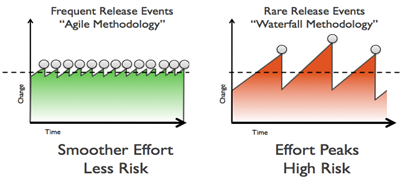

2010 年前后,“敏捷”软件开发一词开始引起 NOPERU 管理层的关注。敏捷开发的原则包括业务人员与开发人员之间密切的日常合作,通过快速交付有用的软件和业务能够适应不断变化的需求(即使在开发后期)可以让客户满意。“拥抱变化”是参与敏捷项目的所有人的座右铭:为改变做好准备,并确保在改变到来时可以应对。
工作软件(而不是一堆堆的纸面正式设计)是敏捷项目的基础:要频繁交付(几周而不是几个月),是进度的主要衡量标准。
根据敏捷模型,面对面交谈是很好的沟通形式,项目围绕有积极性的个人而构建,应该信任他们。应该由自组织团队执行项目。持续关注卓越技术和优秀设计是至关重要的,简单性(尽量减少不必要的工作)也很重要。
简而言之,敏捷方法(Scrum 是 NOPERU 选定的敏捷框架)让业务和 IT 开发团队之间的联系更紧密。共同关注的焦点从正式合同和过程转变为创建业务价值,从冗长的设计会议和创建通用技术解决方案转变为具体的决策和务实的实现。现在,团队不再忙于设计和实现客户 6 个月之前认为她将在 8 个月内需要的东西。相反,它今天的工作是客户昨天说她在短短两周冲刺之后需要创建的东西。(注:在 Scrum 中,“冲刺 (sprint)”是团队每两个、三个或四个星期内要完成的小型项目。)团队无需浪费许多时间完全按照要求创建特性,而是将与业务所有者协商寻求更智能的实现,可能用略微不同但更容易实现的方式提供类似的功能。
尽管压力并不是非常高,但团队必须不断关注目前的冲刺,它有明确、具体的短期目标。而且由于重点是展示具有端到端功能的完整用户故事,而不是本身不会贡献任何业务价值的单个任务,因此团队成员往往会紧密合作。仅当案例完成后,从设计到实施(包括测试和代码审查),团队才得以展示冲刺的成果。当这是“完成”的定义时,团队往往会真正合作以完成案例,从而使各种学科之间的联系更紧密。

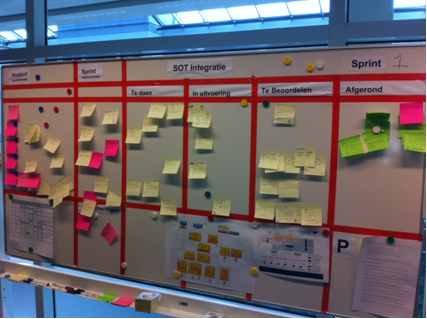

在 Scrum 看板上捕获冲刺计划。在 NOPERU,这就是一面墙大小的纸张,其上创建了一张大表,列分别标记为 To Do、In Progress、Review 和 Done。行代表作为该冲刺一部分的用户故事。每个识别的任务变成一个便利贴。所有便利贴起始于 To Do 列,并应在冲刺结束之前到达 Done 列。
jellema-case-for-FMW-fig10
图 10:Scrum 看板
便利贴简略描述了任务涉及的内容。它还指明完成任务所需的估计时间。任务工作一旦开始,其便利贴就应该移动到下一列,其中包含便利贴上指示的执行该任务的团队成员的名字。
团队共同的焦点是完成看板上的所有用户故事,从顶部开始逐渐往下做。理想情况下,每个团队成员能够执行看板上的每个任务,允许人们选择最高级别的任务(看板左上方)。实际上,团队内每个人的技能和专业知识各有所长,并不是每个人都可以做每个任务的。然而,完成用户故事(而不是专注于完成任务)的共同目标意味着团队成员经常接受不一定在其核心竞争能力范围内、但对团队来说优先级很高的任务。协作、配对编程、经常沟通和知识共享是 Scrum 成功的重要组成部分。每日站会是确保团队工作按期顺利进行的重要方式,通过 15 分钟的会议,调整团队、分享经验和遇到的障碍、监督每个人的进度以及并评估团队完成冲刺目标的进度。
冲刺结束时进行冲刺演示,这是团队一直努力的目标。在本次会议中,团队向产品所有者演示冲刺成果。理想情况下,这意味着演示软件组件,也可能涉及设计活动或研发任务的成果,或者是作为讨论结果的决策。
为获得敏捷性和持续交付,企业必须承担重要责任。业务产品所有者一直参与整个过程,而不是提出相当含糊不清的要求,然后直接下发,或者在理论上非常详尽地规定功能,然后扔到开发团队手上。她会与团队协作来平衡预算、时间和功能;不断调整用户故事的优先级;并使用新近冲刺的结果确定后续冲刺的动作。不会提前起草详细的要求。由产品所有者体现的业务价值是永恒的驱动力。从略微不同的角度来看:产品所有者有机会随时监督开发团队的工作,检查是否有明确、具体的可交付成果,并且有机会几乎每天调整该过程。业务需求与开发团队的解读之间不能出现很大的差距。团队向产品所有者的即时反馈可以帮助确定更好的解决方案和更快的实施。这些短暂的反馈周期还证明对团队有很强的激励作用 — 远胜于不久之前那种遥遥无期的期限、含糊不清的业务目标以及详细但有时明显愚蠢、不一致或莫名其妙的要求。
Scrum 方法要想顺利执行,产品所有者必须就位、参与其中,并获得授权可以决定优先级和功能设计选择。这个角色可能促进但也可能破坏软件开发的努力。

只有通过自动化的构建和部署过程(理想情况下包括测试)才能缩短发布周期,实现频繁得近乎持续的交付。应对这些构建和推出软件可交付成果的过程进行协调和监视。
jellema-case-for-FMW-fig11
图 11:敏捷与瀑布式

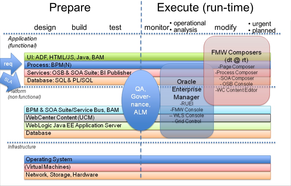

开发和运营之间的界线在 NOPERU 变得有点模糊。一个原因是敏捷开发方法,从开发到测试、验收测试(至少在理论上)甚至生产的频繁交付都需要开发人员和管理员之间的密切协作。另一个原因是平台(数据库和应用服务器与中间件容器的组合)在现代架构中的重要性。开发人员和平台专家必须就应用服务器、服务和 SOA Suite 召开会议,讨论缓存策略、故障处理、安全要求以及其他需要功能知识才能配置的非功能性方面。
因为开发团队开发的软件所经历的典型阶段与平台和基础设施应经历的阶段(设计、构建和测试)相同,平台专家早期介入是有道理的。通常,基础设施部门中负责日常运营的管理员是安装、配置和管理平台的专家,无论平台是在运行时使用(生产环境)还是在开发和测试阶段使用。

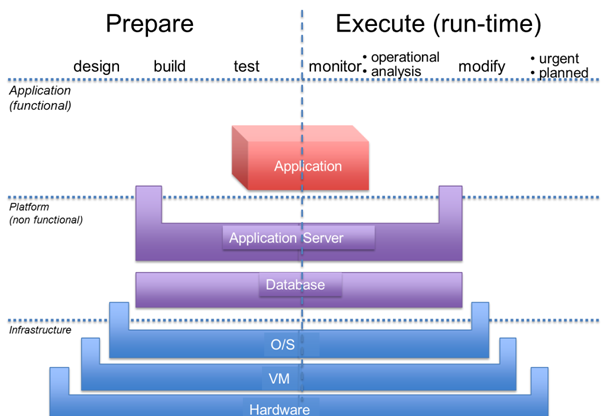

图 12 显示了 NOPERU 体系的各层:应用、平台和基础设施。每个类别都将经历准备阶段(设计、构建和测试)并将终止于执行监视和进行修改(配置、打补丁、发布新软件组件、重新启动组件等)的运营阶段。
jellema-case-for-FMW-fig12
图 12:体系中的各层
上图显示了应用开发团队应如何与平台“开发”团队紧密合作。同时,当生产环境的应用出现问题时,应由执行应用的原始开发团队采取纠正措施,而不是由一个单独的维护团队来执行。
