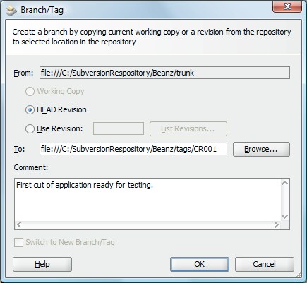

开发主管基于 Beanz\trunk 开发树直接针对信息库创建“更改请求”标记(如 CR001),不会影响任何开发人员的工作副本。该标记将在 Oracle JDeveloper 内应用于应用程序级。为此,主要开发人员右键单击 Versioning Navigator 下的 trunk 分支,并选择 Branch/Tag 选项。这将打开 Branch/Tag 对话框:
adfsvn3-1

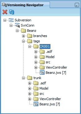

在此,可以看到从何处复制代码(根据最新的 HEAD 修订版)。接着,在 To 域中,可以定义将完整代码库复制到最新创建的信息库目录 tags/CR001 中。结果显示在 Versioning Navigator 中:
adfsvn3-2

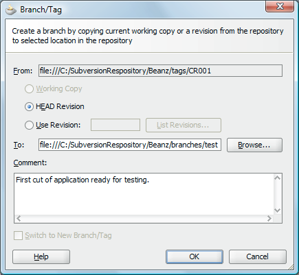

至此,我们已经通过标记机制得到完整的快照,为准备用于测试的代码提供了永久记录。现以可以通过创建分支来将应用程序迁移到测试环境。作为策略,请始终使用标记作为分支创建的来源。开发主管使用与 Versioning Navigator 中相同的 Branch/Tag 选项,通过 Oracle JDeveloper 的 Versioning Navigator 窗口在 Beanz\tags\CR001 处创建一个到 Beanz\branches\test 的 SVN 分支。

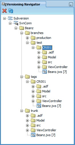

以下是 Versioning Navigator 中的结果视图:

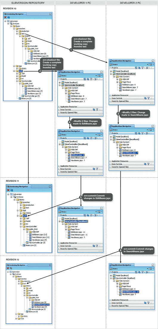

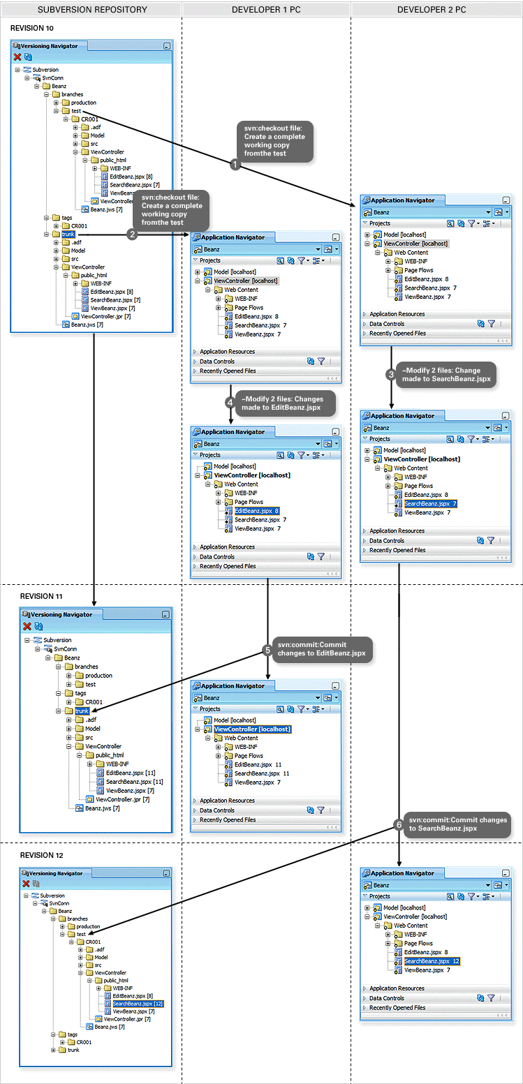

值得注意的是,尽管更改发生在 Test 分支,但更改还可能随其他开发的继续而在 trunk 中继续发生。
adfsvn3-5-small
[单击此处可查看大图]
在这个阶段,需要将对 Test 分支创建的修复重新应用到 trunk 和 CR001 标记。需要将修复应用到 trunk,以便将来的所有开发都包括这些修复。此外,因为 CR001 标记代表这个特定版本,因此它也需要这些修复的副本。稍后,随着其他标记被迁移到 Test 分支,只需对应用于 Test 分支的当前标记应用对 Test 分支的任何修复,不必对 CR001 等早期标记应用。

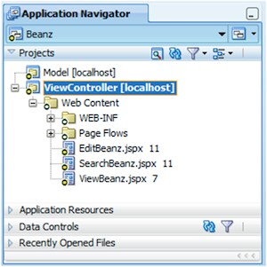

在以下示例中,trunk 的工作副本与 Test 分支的内容合并。包含 trunk 工作副本的开发人员的 Application Navigator 如下所示:
adfsvn3-6

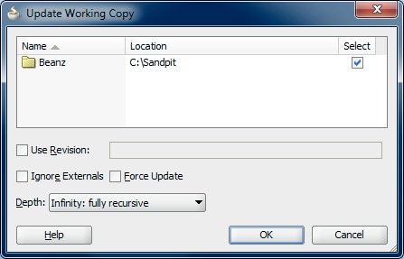

在此假设开发人员已从信息库获取 trunk 的最新工作副本。如果没有,则开发人员必须使用 Applications 菜单的下拉选择列表 → Versioning → Update Working Copy 选项更新工作副本:
adfsvn3-7
更新工作副本将生成以下 SVN 日志项:

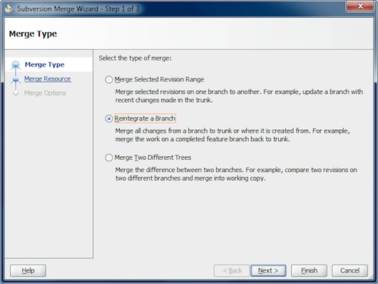

有了 trunk 工作副本,然后尝试使用 Applications 菜单的 → Versioning → Merge Working Copy 下拉选择列表选项进行分支合并。这将调用 Subversion Merge Wizard,在该向导中,选择重新集成分支和当前 trunk 工作副本:
adfsvn3-9

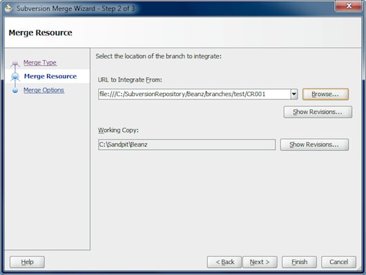

步骤 2 定义将从哪个分支合并以及将要合并到的工作副本:
adfsvn3-10

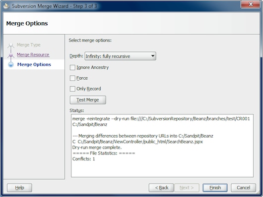

步骤 3 允许在合并完成前对合并进行测试。在本示例中,我们看到的是发生了无法解决的合并(即存在冲突,Subversion 无法为我们自动进行合并):
adfsvn3-11
Merge Wizard 完成后,在日志窗口中将看到同样的输出:
adfsvn3-12

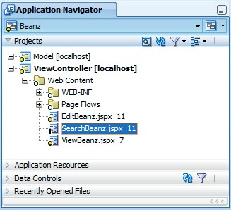

Application Navigator 使用冲突图标标记 SearchBeanz.jspx 文件中存在冲突:
adfsvn3-13

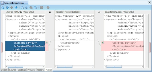

右键单击此文件并选择 Resolve Conflicts,将显示 Oracle JDeveloper 的三窗格合并工具:
adfsvn3-15
在此,开发人员必须手动解决此冲突。这个特定代码示例只是用于本文目的的简单示例。

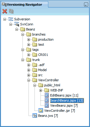

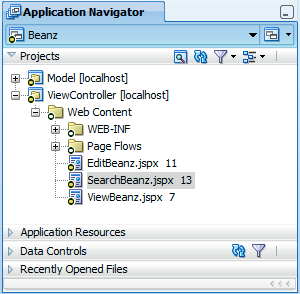

提交工作副本之后,可以在 Application Navigator 中看到冲突解决后生成的新修订版本:
adfsvn3-18
在 Subversion 信息库中也反映了相同的修订版本:
adfsvn3-19

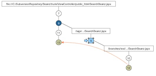

Version Tree 工具(通过右键单击现有文件,然后选择 Versioning,再选择 Version Tree 打开)可帮助我们了解刚才完成的操作。从进行修复的 test 分支修订版 12 我们可以看到,该版本已经重新合并到主 trunk 分支生成了修订版 13。
adfsvn3-20
