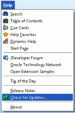

  1. 在 Oracle JDeveloper Help 菜单中,选择 Check for Updates。
    图 1
    图 1 检查更新

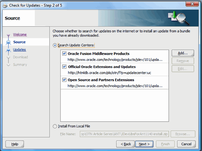

  3. 确保至少选中 Open Source and Partners 选项:
    图 3
    图 3 选择要搜索的更新中心

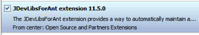

    选择 JDevLibsForAnt 扩展,然后单击 Next。
    图 4
    图 4 选择 JDevLibsForAnt 扩展

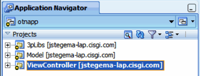

如果您一直跟随本系列文章中的项目示例,您将有一个包含三个项目的应用程序,如下所示。
图 6
图 6 目前包含三个项目的应用程序

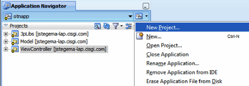

第一步是创建一个新项目来存放 Oracle JDeveloper 库。为此,转到 Application Navigator 的快捷菜单,选择 New Project。
图 7
图 7 创建新项目

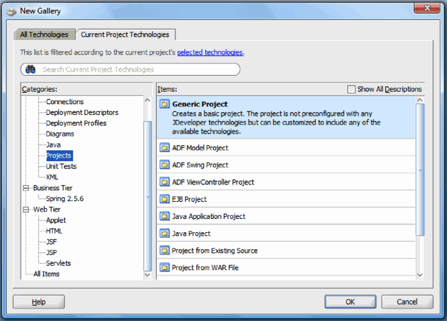

出现提示时,选择 Generic Project 类型。
图 8
图 8 选择 Generic Project

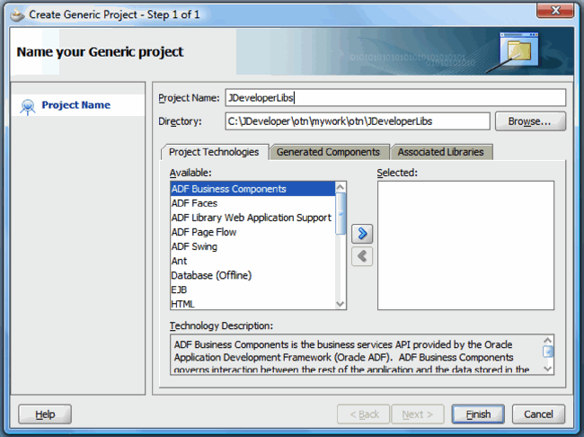

最后,为项目指定一个描述性的名称,如 JDeveloperLibs。您不需要为该项目选择任何技术,因为该项目只是所需库以及您将在下一步中创建的相关联的 Ant 脚本的占位符:
图 9
图 9 为新项目命名

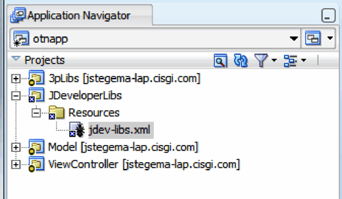

运行 merge JDevLibsForAnt 后,在 Application Navigator 中单击 Refresh 按钮,查看是否创建了 jdev-libs.xml 文件。
图 15
图 15 层次结构中的 jdev-libs.xml 文件

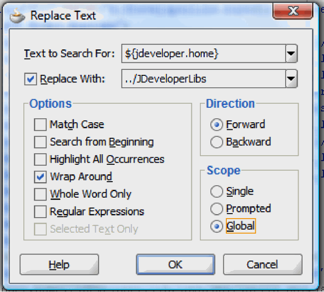

最后,通过如下所示的全局查找替换来删除 jdev-libs.xml 中对 JDeveloper 主目录的引用:
图 16
图 16 ADF 模型运行时库定义
这将确保路径引用指向 JDeveloperLibs 项目目录,而非 JDeveloper 安装目录。

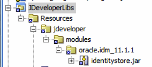

要复制该库的 JAR 文件,您需要在 JDeveloperLibs 项目目录中创建同样的目录结构,然后从 JDeveloper 安装目录中复制引用的 JAR 文件。需要注意的一点是,某些提供的 JDeveloper 库定义引用了不存在的文件!JDevLibsForAnt 扩展会帮助在生成的脚本中标记这些文件;在本示例中,有五个“丢失的”JAR 文件您无需复制。
例如,我们来看一下作为 ADF 模型运行时库定义一部分的第一个 JAR 文件 identitystore.jar。您会在 <JDEVELOPER 安装目录>/jdeveloper/modules/oracle.idm_11.1 目录中找到该文件。您应该在 JDeveloperLibs 项目目录中创建 jdeveloper/modules/oracle.idm_11.1.1 目录结构,并将 identitystore.jar 复制到其中。您还应该对 JDeveloperLibs 项目的 Resources 文件夹进行配置,使其显示您复制的 JAR 文件。为此,双击 JDeveloperLibs 项目以显示 Project Properties 对话框。接下来,展开 Project Source Paths 节点并选择 Resources 子节点。然后,选中 Include Contents from Subfolders 复选框:
图 18
图 18 排除 classes 文件夹
最后,在 Excluded 选项卡上,单击 Add 按钮;在 Add Exclude Filters 对话框中,选择 classes 文件夹并单击 OK。
图 19
图 19 Application Navigator 中显示的 identitystore.jar 文件
现在,您应该可以在 Application Navigator 的相应目录结构中看到 identitystore.jar 文件了:

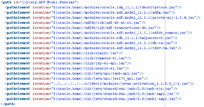

现在,您可以修改 build.xml 脚本了,用您在 JDeveloperLibs 项目中创建的引用替换硬编码的对 JDeveloper 安装目录的库引用。为此,打开 Model 项目的 build.xml 文件。您应该看到一组 <path> 定义(准确的说,其中的 11 个),对应于您项目引用的 11 个库。例如,ADF 模型运行时路径如下所示:
图 25

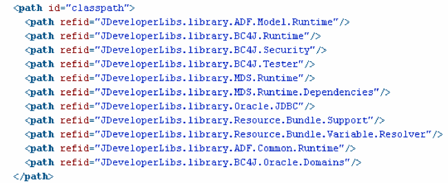

图 25 ADF 模型运行时 <path> 元素
您应删除所有这些路径定义,因为它们均指向 JDeveloper 安装目录(务必保留“classpath”路径引用)。删除了与库对应的 <path> 元素后,您的 build.xml 文件的开头应如下所示:
图 26
图 26 删除了 <path> 元素后的 build.xml 的开头

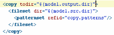

  6. 在 model.copy 目标中,更改 copy 和 fileset 元素(更改变量名并使用为 src 新定义的变量):
    图 43

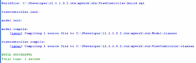

对 Model 和 ViewController 的构建文件进行了上述更改后,您应该能成功运行 viewcontroller.compile 目标并会看到以下输出:
图 44
图 38 成功运行 viewcontroller.compile 后的 Ant 输出

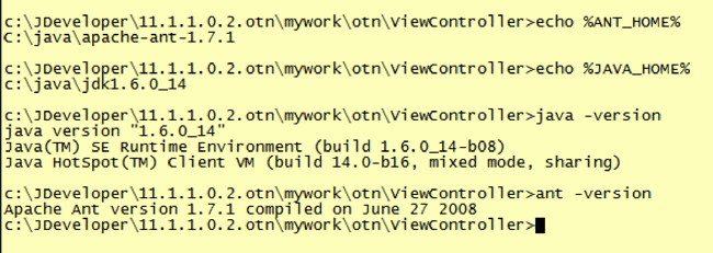

您已经有了可用于构建应用程序的 build.xml 文件,现在可以从 Oracle JDeveloper 之外运行该构建文件了。因为您已经添加了编译该项目所需的所有 ADF 库,因此应该能够在未安装 Oracle JDeveloper 的计算机上将应用程序从 Subversion 中签出并对它进行构建(您已经在该计算机上安装了 Apache Ant 和合适的 JDK)。在下面的示例中,计算机上安装了 Ant 和 JDK,并且已经将环境变量 Ant_HOME 和 JAVA_HOME 设置为指向这些安装:
图 51
图 45 安装了 JDK 和 Ant

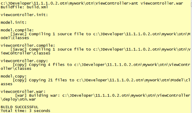

现在,您可以从命令行运行 Ant 来构建 WAR 文件,如下所示:
图 52
图 46 在命令提示符处构建 WAR 文件
