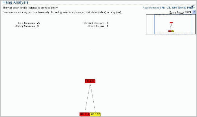

假设您使用 Oracle 企业管理器诊断和解决性能问题。一天,出现了一个棘手的问题:一个设计糟糕的应用程序引起了严重的库高速缓存锁定问题,并且数据库呈现挂起状态。您必须快速确定导致该问题发生的会话,并快速终止这些会话。
您可以启动 Oracle 企业管理器来诊断此问题。且慢!如果整个数据库充满了挂起的会话,那么 Oracle 企业管理器中的查询是否也会挂起?
如果使用 Oracle 数据库 10g 第 2 版,则答案是否定的。正如我在第 2 部分中所介绍的,在该版本中,“在内存访问模式下进行监控”选项使企业管理器可以直接从 SGA 内存(而不是 V$SESSION)中选择会话。因为在该模式下绕过了 SQL 层,挂起的数据库就不会阻碍此查询的执行。相反,将自动启动查询。
让我们看看该特性是如何工作的。在 Enterprise Manager 屏幕上,选择 Performance 选项卡并滚动到该页面底部的“Additional Monitoring Links”部分,屏幕与下图类似。
注意红色椭圆框中“Hang Analysis”的超链接。单击该链接,将显示一个与下图类似的屏幕。
该图展示了各种“死”会话。在该示例中,您可以看到 SID 为 193 的会话(根会话)已经阻止了其他两个会话,即 192 和 214。该图中的会话颜色表示会话受阻的时间。可以单击 SID 访问 Session Details 屏幕,以获取更多信息。

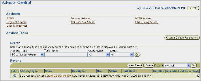

让我们看看该功能的工作方式。从 Advisor Central 屏幕中,单击 SQL Access Advisor 链接。
从标题“Actions”旁边的右侧下拉列表中选择“Interrupt”选项,然后按 Go 按钮。该命令将中断 SQL Access Advisor,您可以立即看到建议。当然,这些建议并不是完整的集合,但在大多数情况下可以满足用户的需要。

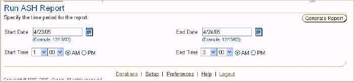

活动会话历史记录
现在您应该很清楚自动工作负载信息库 (AWR) 的重要性和有用性。(如果需要,请 阅读有关 AWR 的内容。)简单而言,AWR 以预定时间间隔在用户和系统级别捕获与工作负载相关的性能数据,包括按不同的维度、量度捕获的性能统计信息、操作系统统计信息以及 ASH 数据。
活动会话历史记录 (ASH) 中记录了最近所有活动会话的活动,它通过内存中的循环缓冲区高效地捕获这些活动并将它们高效地写入 AWR ,可将开销降低到最低程度。可以按不同的维度增加 ASH 数据:TOP SQL、对象、文件、会话、模块、操作等。
然而,大多数数据库管理员通常只要诊断临时的性能问题。为诊断此类问题,Oracle 数据库 10g 第 2 版引入了 ASH 报表。ASH 报表可用于整个数据库或特定会话、SQL_ID、模块、操作或这些维度的组合。

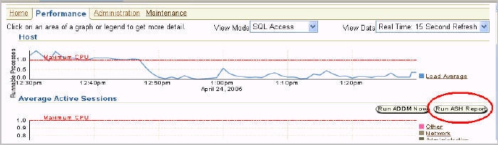

访问 ASH 报表的方法之一是从数据库页面进行访问。选择 Performance 选项卡,将出现一个类似下图的屏幕。
注意“Run ASH Report”按钮(位于红色椭圆框内)。单击该按钮将显示 Active Session History 报表:
您可以在该屏幕中输入你期望的时段的起始时间和结束时间的日期和时间。根据需要输入日期和时间,然后按右上角的“Generate Report”按钮。默认的日期和时间将有一个 5 分钟的间隔。

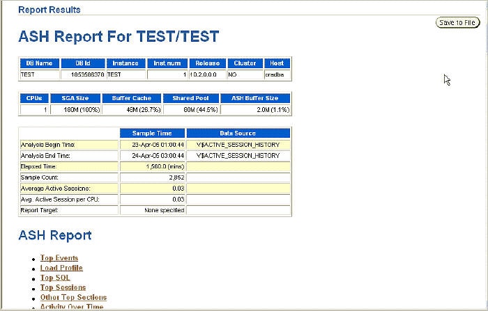

单击该按钮后,您将在屏幕上看到该时段的 ASH 报表。如果仔细观察,您将看到该报表类似于 STASPACK 报表;但由于它源自 AWR 数据,因此其中的量度更为有用。下面显示了该屏幕的一小部分:
可以按按钮“Save to File”将该报表保存到文件,以便以后查看。
注意“ASH Report”部分中的链接。在此处,您可以全览不同类型的与性能相关的可用统计信息。例如,您只需单击 Top Events 链接便会看到该时段中的最重要事件。如果该时段出现性能问题,该信息将为您提供很大的帮助。通过查看 ASH 报表中列出的各个维度的偏差,您通常可以确定导致瞬时尖峰的瓶颈。
注意,该报表是根据相应的从 AWR 收集的或从内存中缓冲区提取的数据而得出的;因此,如果要诊断先前出现的性能问题,只需激活该时段的 ASH 报表便会看到任何可能已经出现的问题。
也可以通过命令行运行 ASH 报表,方法是运行位于 $OH/rdbms/admin/ashrpt.sql 中的由 Oracle 附带的 SQL 脚本。

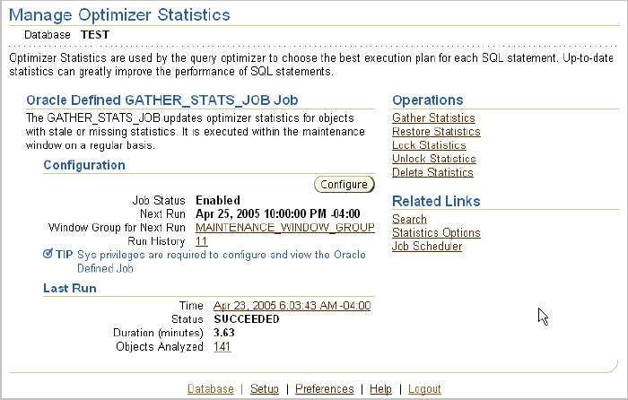

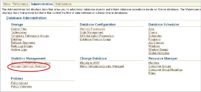

Oracle 数据库 10g 提供了多个非常有用的用于管理优化程序统计信息的特性,如一个用于锁定统计信息以防止后期覆盖的特性。这些特性使收集和管理优化程序统计信息这一任务变得轻而易举。在 Oracle 数据库 10g 第 2 版中,您可以使用 Oracle 企业管理器执行该操作。
从 Database 主页中,单击 Administration 选项卡。向下滚动到“Statistics Management”的部分,在该部分中您将看到如下所示的 Manage Optimizer Statistics 链接。
单击该超链接将转到下个屏幕:Manage Optimizer Statistics 页面。
从该屏幕中,您可以使用右侧的超链接执行各种与统计信息相关的任务。例如,使用 Configure 按钮,您可以通过选择一个新窗口轻松地为作业配置一个不同的时段。

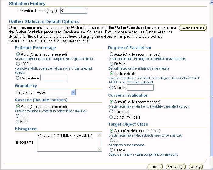

一个尤其有用的特性是位于“Related Links”下的 Statistics Options 链接。单击它将显示以下屏幕:
从该屏幕中您可以执行许多有用的任务,如更改并行度的默认值以及估算百分比。

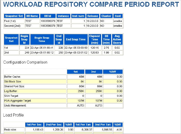

假设出现这样一种情况:您刚刚通知业务和应用程序小组召开一个紧急会议。原因很明显:数据库很慢。(是否有任何其他原因?)开发技术主管指出了会议的要点:于昨天凌晨 1 点至凌晨 3 点之间运行的批处理程序非常慢。该程序在该时间通常运行大约 30 分钟,而昨天凌晨却运行了两个小时。业务小组主管果断声明:“公司经历了潜在的收入损失。”
“最近是否进行过更改”,您问到。“没有,一切都未更改”,开发技术主管非常肯定地回答到。(“是的,没错”,您心里是这样认为的。)
听起来熟悉吗?如果您从事生产支持这个苦差事的时间甚至是我的十倍,您便会立即同意。您会怎么做?

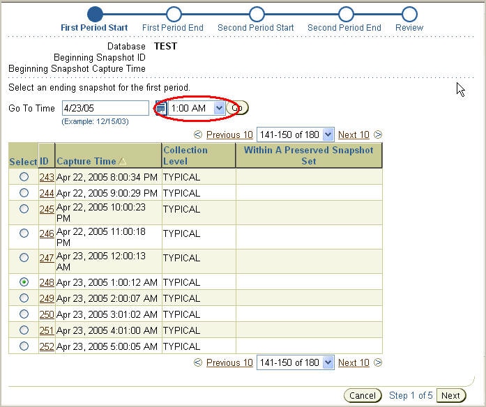

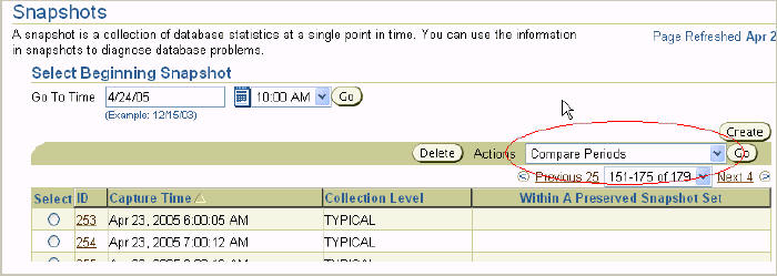

幸运地是,您拥有 Oracle 数据库 10g 第 2 版,并在 Oracle 企业数据库中启动了 Snapshot 或 Time Periods 比较。使用此特性,您可以看到两个时间间隔(而不仅仅是两个时间点)之间的量度更改。例如,在本示例中,您可能请求查看昨天凌晨 1 点至凌晨 3 点之间的快照更改,并查看前天同一时段之间的快照更改。如果批处理过程在前天运行良好,而在昨天凌晨出现异常,那么快照更改将给您提供一个重要线索。
以下是它的工作方式:启动 Oracle 企业管理器并转到 Performance 选项卡。在该页面底部,您将看到“Additional Monitoring Links”部分。在该链接组中,搜索“Snapshots”。单击该链接将显示一个类似如下所示的屏幕。
注意红色椭圆内部的下拉框。选择“Compare Periods”,然后按“Go”按钮。这将显示一个屏幕,请选择第一个快照时段的结束时间,如下所示:
正如红色椭圆内部的框中所示,选择要检查的时段的大致时间和日期。您对凌晨 1 点到凌晨 3 点这个时段感兴趣,因此请选择 3 a.m。按 Next 按钮转到下个屏幕。

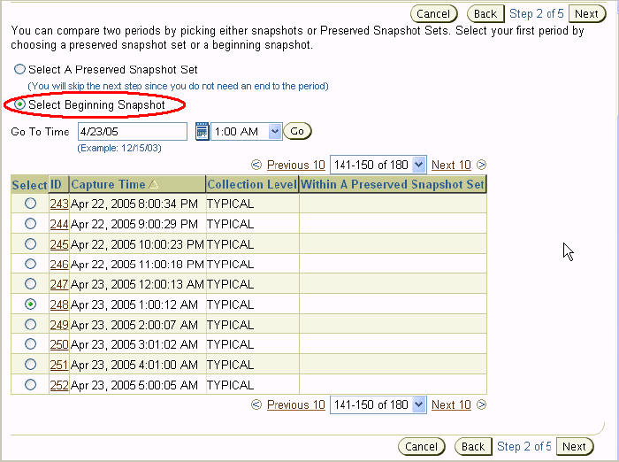

选择 Select Beginning Snapshot 选项(如红色椭圆中的图形所示)。它将显示可用的快照列表。选择日期和时间以显示 1 a.m。从结果显示中,选择与 1 a.m 相对应的单选按钮(在本示例中为 248)。单击“Next”。

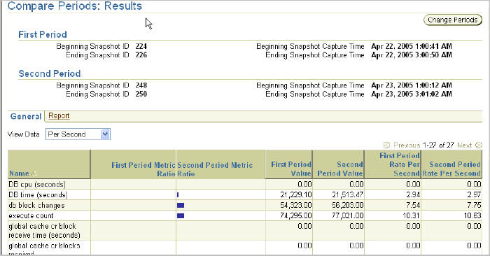

对第二个时段 4 月 22 日凌晨 1 点至 3 点重复相同的步骤,然后按“Finish”按钮。将显示在这两个时段中捕获和计算的量度的并行分析。下图显示了前半个分析屏幕:
注意,您可以看到每个时段的开始时间和结束时间。第一列显示从其他列收集或计算的不同量度;随后几列显示这些度量在每个时段的值。这些度量提供了您为找到性能差别而搜索的线索。

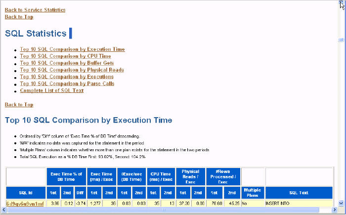

您可以通过单击 Second Period Rate Per Second 列(这将对它的输出进行排序)使该操作更为简单。从高到低的顺序开始,这将在顶部显示最差的值。在您的示例中,假设它表明物理读取次数在第二个时段很高。问题解决了:您现在知道为什么已用的时间很高了。要了解导致物理读取次数增加的原因,您可以生成一个所有活动和所有量度(类似于 AWR 报表,但由于作为比较报表,因此并不针对特定时段)的报表。单击 Report 选项卡,您将看到类似以下屏幕的报表:
向下滚动或搜索 SQL Statistics 部分,该部分显示一个类似如下所示的菜单:
可以浏览导致物理读取次数上升的 SQL 语句。单击链接“Top 10 SQL Comparison by Physical Reads”,随后它将显示一个由所有 SQL ID 和相应的物理读取操作组成的网格。可以单击 SQL ID 进一步了解信息。
当然,这只是一个示例而已。无论遇到什么问题,通过执行比较分析,你能够方便地向下深入了解信息,以找到导致两个时段性能不同的确切原因。该报表还列出了在所比较的两个时段中,数据库配置设置中所发生的所有更改。此外,由于所有量度和统计信息都根据所比较的两个时段的时间进行了适当的归一化,因此它们不必是同一持续时间。
