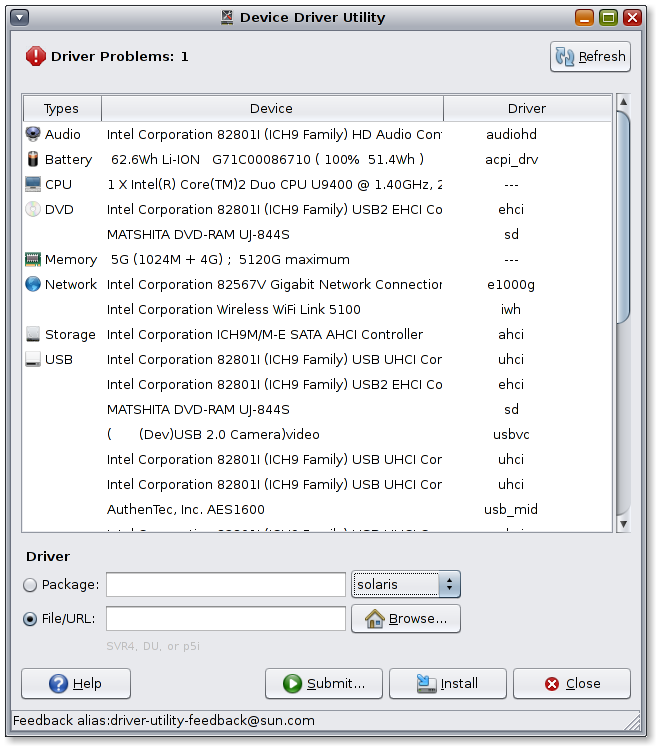

如果您在一台计算机上只安装 Oracle Solaris,安装过程将非常简单。此方法最大的问题是 Oracle Solaris 是否有适合您硬件设备的驱动程序。如果您已经运行了 LiveCD,它会指出您设备的受支持程度。LiveCD 桌面上有一个 Device Driver Utility 图标,如图 2 所示。双击该桌面图标,等待扫描完成。
图 2. Device Driver Utility
如果缺少驱动程序,该实用程序会告诉您从何处获得帮助。您也可以用 Google 搜索驱动程序。如果仍无法解决问题,建议您在获得所需驱动程序或购买新计算机、组件来解决驱动程序问题之前先使用 Oracle VM VirtualBox。

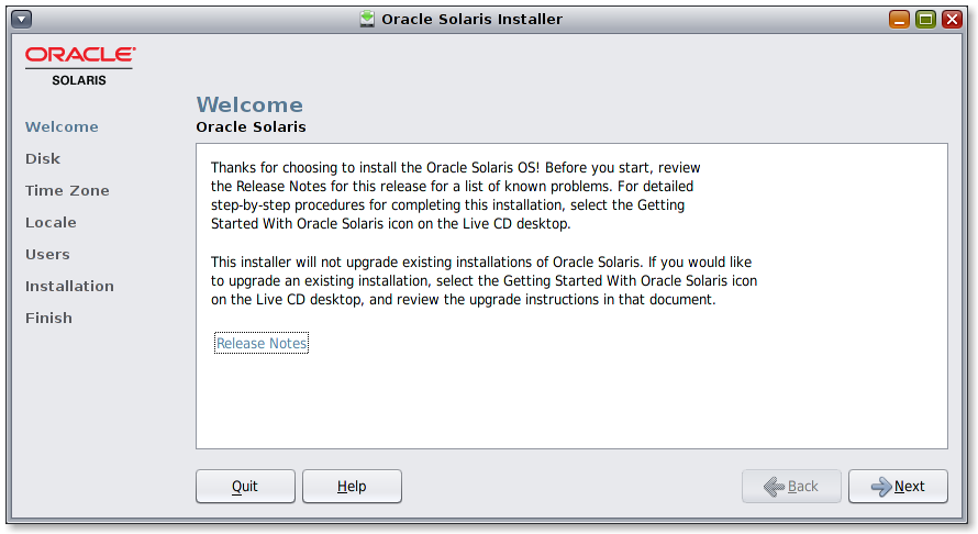

假设没有遇到驱动程序问题,则只需引导 LiveCD 并单击桌面上的 Install Oracle Solaris 图标来启动安装程序,如图 3 所示。
Oracle Solaris Installer
图 3. Oracle Solaris Installer
单击图像可放大。
如图 4 所示,安装过程十分简单,在安装前会询问一些基本问题。

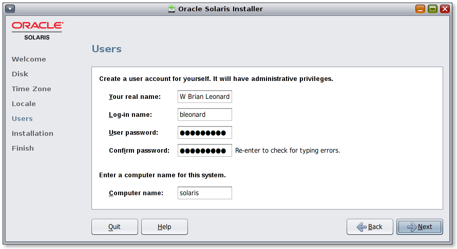

请回想一下,您在安装期间创建了一个用户帐户,如图 4 所示。
安装程序的 Users 页面
图 4. 安装程序的 Users 页面
单击图像可放大。

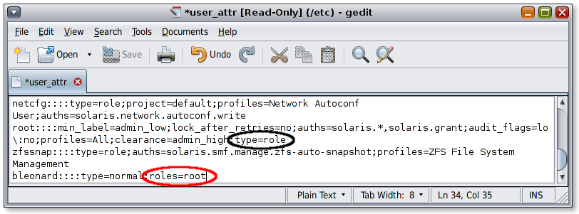

然而,您仍然无法作为 root 登录。出于安全考虑,Oracle Solaris 未定义 root 用户帐户。从图 7 所示的 /etc/user_attr 文件中可以看到,root 被定义为一个角色。
etc/user_attr 文件
图 7. /etc/user_attr 文件
单击图像可放大。
在图 7 中还可以看到,默认情况下,为安装程序创建的用户 ID 分配了 root 角色。因此,虽然无法作为 root 用户登录,但可以切换到 root 角色,此时将提示您输入 root 口令(注意:使用 su 时,默认用户名为 root 且不是必填的,这在前面更改默认口令的示例中已经介绍过):

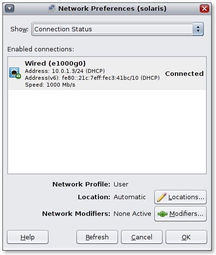

该图标指明您是连接到有线网络、无线网络还是脱机。单击该图标将打开 Network Preferences 对话框,如图 9 所示。
etc/user_attr 文件
图 9. Network Preferences 对话框
从 Network Status 对话框中可以看到 IPv4 和 IPv6 的地址以及网络速度。

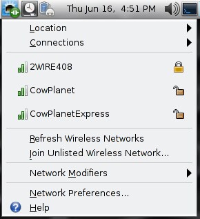

要查看可用的无线网络,只需右键单击 Network Status 图标。将显示可用无线网络的菜单,如图 10 所示。
etc/user_attr 文件
图 10. Wireless Networks 对话框

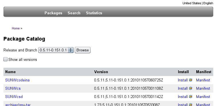

查找并安装程序包

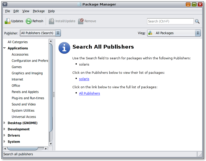

您可以使用 Package Manager GUI(如图 11 所示)或命令行来管理程序包。
Package Manager
图 11. Package Manager 单击图像可放大。
在命令行中,主命令是 pkg。pkg 通常与 list、search、info 或 install 等子命令一起运行。例如,运行 pkg list 命令可查看系统上目前安装的程序包列表:

Oracle Solaris 11 Express 预配置了一个软件信息库:http://pkg.oracle.com/solaris/release。Oracle 还提供了整个软件信息库的下载,这样您可以在需要时在内部网络上配置该信息库。您还可以配置更多的软件信息库,随着 Oracle Solaris 11 的不断成熟,我们期待其他软件供应商发布自己的信息库。
除了 pkg.oracle.com 上默认的 release 信息库之外,Oracle 还为购买支持合同的客户提供了 support 信息库。support 信息库大概每月更新一次,其中包括 Oracle Solaris 11 的错误修复和安全补丁。有关支持的详细信息,请参见 Oracle 操作系统标准支持服务。
一键式安装
您查看信息库时可能已经注意到了 Install 链接。图 12 显示了 Package Catalog。
Package Catalog
图 12. Package Catalog
单击图像可放大。
单击 Install 链接将启动 Package Manager,并开始安装。如有必要,首先将安装信息库。这是一个不错的特性,因为任何人都可以升级程序包。例如,这是安装 Tomcat 的链接(注意:除非您是在 Oracle Solaris 中阅读此文件,否则您的操作系统将无法识别该链接的用途)。

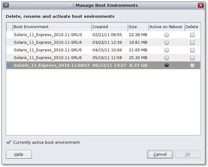

引导环境
引导环境 是对 Oracle Solaris 操作至关重要的文件的一个克隆。安装后,系统中只有一个引导环境,但随时间的发展,您可能会手动创建或通过 Update Manager(在下一节讨论)自动创建新的引导环境。如果当前引导环境出现故障,您可以通过引导环境回滚到之前的 Oracle Solaris 快照。图 13 显示了 Manage Boot Environments 对话框。
图 13. Manage Boot Environments 对话框
单击图像可放大。
在对您的系统执行危险操作(如篡改警告您不要进行编辑的配置文件)之前,考虑创建一个新引导环境来进行自我保护。使用 beadm 实用程序创建一个新引导环境。以下是创建名为 BeforeTampering 的新引导环境的示例。
bleonard@solaris:~$ sudo beadm create BeforeTampering
