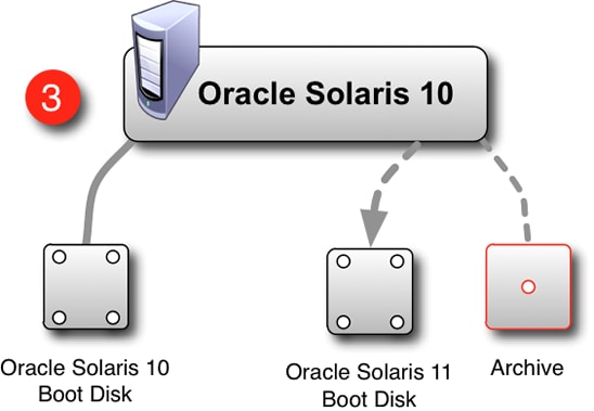

第 3 阶段:迁移 Oracle Solaris 11 11/11 存档
图 3 说明迁移 Oracle Solaris 11 11/11 存档时所发生的情况。
图 3
图 3. 迁移 Oracle Solaris 11 11/11 存档

ZFS 池创建和存档恢复
磁盘配置已完成,现在使用以下命令在分片 0 上创建新的根池:
# zpool create rpool cXtXdXs0
注意,如果存档系统的根池未使用默认名称 rpool,请用其名称取代 rpool。当使用不同命名的池时,迁移过程能够成功完成,但所生成的 ZFS 文件系统将具有不同的挂载点。
下一步是从存档文件恢复 ZFS 数据集。如果存档存储在可移动介质上,现在应连接和配置该介质以便可以访问其中的文件。有关如何配置可移动介质的更多信息,请参阅 Oracle Solaris 管理:设备和文件系统 指南。
一旦可以在本地访问该文件,使用以下命令恢复数据集:
# gzcat /path/to/archive_myhost_20111011.zfs.gz | zfs receive -vF rpool
或者,如果文件存储在网络文件服务器上,可以使用以下命令以流方式获取存档文件并恢复数据集。
# ssh USER@FILESERVER "cat /path/to/archive_myhost_20111011.zfs.gz" |  gzip -d | zfs receive -vF rpool

如图 4 所示,除了任何系统配置、物理拓扑、外围设备方面的更改或任何其他硬件相关更改之外,迁移系统现在应与存档系统一样。有关配置的更多信息,请参阅 Oracle Solaris 管理指南。
图 4
图 4. 从新引导磁盘重新引导
