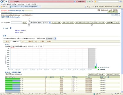

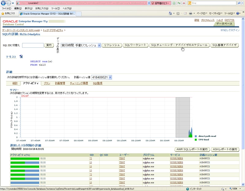

1. 「トップアクティビティ」画面の上位SQLにより、高負荷SQLの存在を認識
2. 高負荷SQLを選択し表示される「SQL詳細」画面から「SQLチューニング・アドバイザのスケジュール」を選択
「SQLチューニング・アドバイザのスケジュール」を選択する
3. 「SQLチューニング・アドバイザのスケジュール」画面で、SQLチューニング・アドバイザを実行する日時をスケジュール
4. ジョブによりSQLチューニング・アドバイザが実行された後、アドバイザの推奨事項を受け入れ、対処策を実施

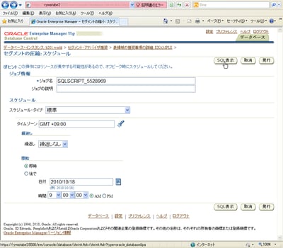

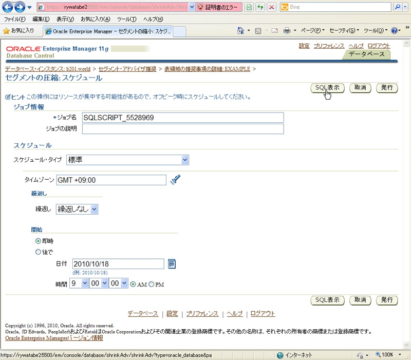

 これら3つのうち、DBA初級者にとって役立つ機能はセグメント・アドバイザでしょう。同機能は、DBAの初歩的かつ基本的なタスクであるテーブルの断片化に対し、容易に対処できるのが特徴です。テーブルの断片化は未使用領域が増加すると発生しますが、これに対して「縮小」、「再編成」、「圧縮」といったアドバイスを提案します。

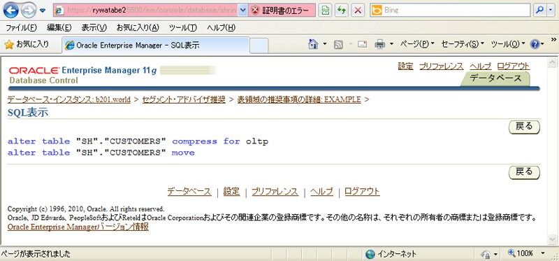

 なお、アドバイザはさまざまなアクションを推奨事項として提案しますが、それらすべてを実行すべきかどうかは別問題です。これらの事項は「SQL表示」ボタンを押すことで、実際に実行するSQLコマンドを確認できます。このSQLコマンドがどういった内容なのか、マニュアルや「My Oracle Support」のナレッジベースなどで調査してから実際に実行することが望ましいでしょう。
「SQL表示」ボタンを押すと
実際に実行するSQLコマンドが確認できる
 特に大きなサイズのセグメントや、アクセスが頻繁なセグメントに対するセグメント・アドバイザの推奨事項を実行する場合は影響度を勘案し、慎重に検討するべきでしょう。
