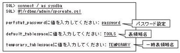

データベースを作成した直後のままではStatspackを使用することはできません。事前にStatspackをインストールする必要があります。StatspackはPERFSTATと呼ばれるスキーマの、STATS$の文字列で始まる名前の数十個のテーブルから構成されます。このインストールはSYSユーザでspcreate.sqlを実行することで可能です(図1-2)。スクリプト実行の途中、PERFSTATユーザのパスワードやデフォルト表領域、デフォルト一時表領域を指定する必要があります。spcreate.sqlを実行する前に決めておきましょう。
図1-2 Statspackのインストール(拡大画像を表示)
 Statspackのインストールをしていないシステムも実はあるのではないでしょうか。既に運用を開始しているシステムの場合、性能を分析するためにまずStatspackをインストールしなければならないのですが、システム管理者やお客様などにStatspackをインストールする許可を得なければならなくなります。また、設計書にもその変更内容を記載しなければなりません。Statspackのインストール作業そのものはとても簡単なのですが、いろいろと面倒なことが多く、肝心の性能分析がすぐに始められないなどの問題が生じます。よって、Statspackは忘れずに運用開始前からインストールしておきましょう。

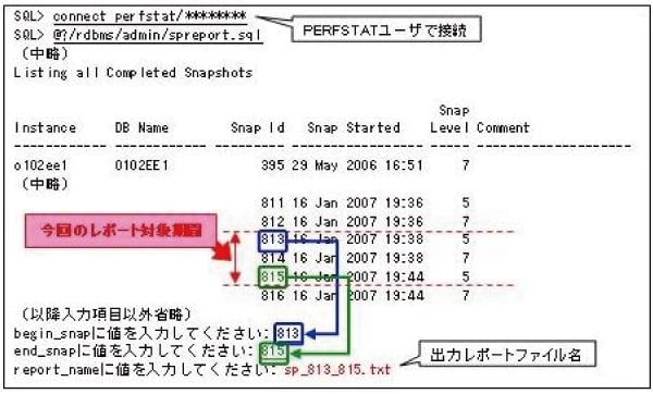

 では、ここから本題のStatspackレポートの作成方法です。レポートは2種類あります。通常のStatspackレポートに加え、スナップショットのi_snap_levelを6以上にしていれば、SQLの詳細情報がわかるレポート(Statspack SQLレポート)も作成することができます。
■ Statspackレポート
全ての分析の始まりは、このStatspackレポートの作成作業から始まります。Statspackレポートの作成にはspreport.sqlを使用します。途中で、レポート対象としたい期間の開始時点と終了時点を入力するように求められます。「Listing all Completed Snapshots」欄にSnap Id(スナップショットを識別するID)とそれに対応する時間の一覧が表示されるので、その中からそれぞれのSnap Idを選びます。また、出力ファイル名も入力します。Statspackレポートは出力ファイル名にパスを指定しなければ、SQL*Plusを実行したカレントディレクトリに作成されます。次の例では2007年1月16日19:38~2007年1月16日19:44の期間のStatspackレポートを作成しています(図1-3)。
3
図1-3 Statspackレポートの作成(拡大画像を表示)
実際に作成したレポートはこちらです。図1-3のSnap Levelの欄を見ていただくとわかる通り、今回作成したレポートはLevel 5のレポートです。同じ時間帯を対象としてLevel 7で作成したレポートがこちらになります。若干スナップショットの時間が異なるため、各種統計情報の値が微妙に異なりますが、大きな違いといえば、Level 7のレポートには「Segments by …」の欄があることです。これが表1-1で説明しているLevel 7のセグメント情報になります。

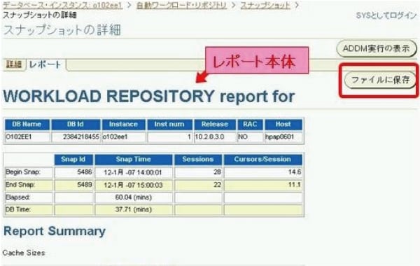

[AWRレポート]
AWRレポートの作成は次の通りです(図1-7)。AWRレポートの作成もOracle EMによるGUI操作で作成することができます。作成にはStatspackと同じように、スナップショットの開始、終了IDを指定します。
7
図1-7 AWRレポートの作成(拡大画像を表示)
(補足)「アクション」メニューの注意点
レポート作成画面において、各種リンクやボタンをクリックしていると、「アクション」メニューの選択がデフォルトの「保存スナップショット・セットの作成」に戻ってしまうことがあります。当然そのまま実行してしまうと、「保存スナップショット・セットの作成」を行ってしまうことになります。「実行」ボタンをクリックする前に、選択されているメニューが「レポートの表示」になっているかどうかを確認しましょう。
(参考)「保存スナップショット・セットの作成」とは
既に説明している通り、デフォルトの設定ではスナップショットは7日間保存です。8日以上前のデータを保存しておきたい場合は保存期間を長くすればいいのですが、保存されるデータ量が増えてしまうため、当然表領域の使用率が高くなってしまいます。そこで、保存スナップショット・セットが役に立ちます。重要なイベントがあったとき(月末バッチの時間帯、性能トラブルが起こった時間帯、基本となる性能モデルのワークロードを流した時間帯、等)のスナップショットをこの機能で保存しておくことで、その期間のスナップショットは、保存期間を過ぎても削除されなくなります。無駄な領域を使用せずに、重要な情報だけ保存したい場合に便利です。コマンドラインから実行したい場合は、DBMS_WORKLOAD_REPOSITORY.CREATE_BASELINEを使用します。
AWRレポートを作成すると、画面上にAWRレポートがHTML形式で表示されます(図1-8)。作成したAWRレポートは「ファイルに保存」ボタンをクリックして保存しておきましょう。
8
図1-8 AWRレポートの表示(拡大画像を表示)
実際に作成したレポートはこちらです。

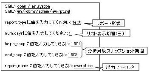

コマンドラインでレポートを作成する場合はSYSTEMユーザやSYSDBA権限のユーザでawrrpt.sqlを実行することで作成可能です(図1-9)。操作方法はStatspackとほぼ同じですが、num_daysの入力を求められるところが異なる点です。これはスナップショットの一覧表示期間を過去何日間にするか指定するための入力パラメータです。たとえば、今日のレポートを作成したい場合は、昨日以前のスナップショットIDを知る必要がないわけですから、スナップショット一覧を1日と指定すれば見やすくなります。また、awrrpt.sqlを使用すれば、HTML形式だけではなく、TEXT形式のレポートも作成可能です。
9
図1-9 AWRレポートの作成(スクリプト使用)(拡大画像を表示)

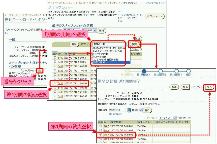

[AWR 期間比較レポート]

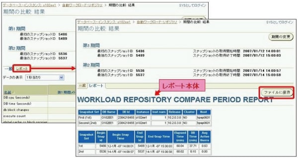

AWRには期間比較レポートというものもあり、10g R2の新機能です。これはある2つのAWRレポートを並べて比較することができるレポートです(図1-11)。たとえば、性能トラブルが起こった際に、通常に運用できていた期間と比較して何が原因なのかを分析したいときに便利です。また、性能改善の対処を実施した後で性能改善対処前のレポートと、改善後のレポートを比較して、その効果を確かめたいときにも便利でしょう。
11
図1-11 AWR期間比較レポート(拡大画像を表示)

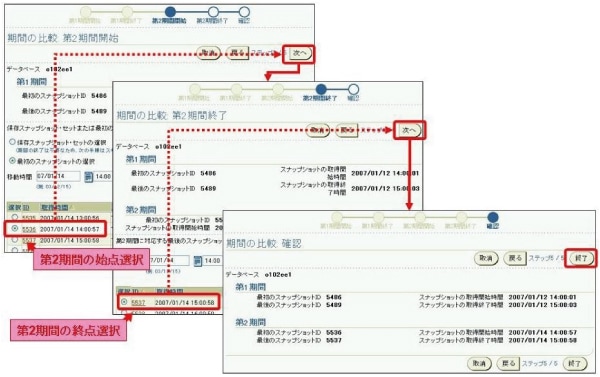

AWR期間比較レポートの作成は次の通りです。まず比較対象となる1つ目のスナップショット期間を指定します(図1-12)。
図1-12 AWR期間比較レポートの作成(1/2)(拡大画像を表示)
次に、比較対象となる2つ目のスナップショット期間を指定します(図1-13)。
13
図1-13 AWR期間比較レポートの作成(2/2)(拡大画像を表示)

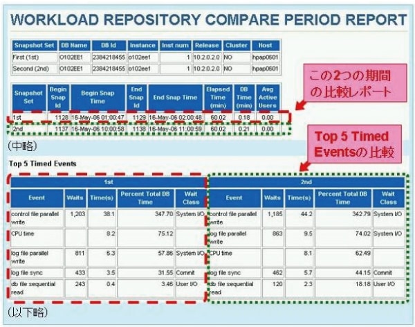

すると、指定した2つの期間を対象としたレポートが表示されます(図1-14)。このレポートも「ファイルに保存」ボタンで保存可能です。
14
図1-14 AWR期間比較レポートの表示(拡大画像を表示)

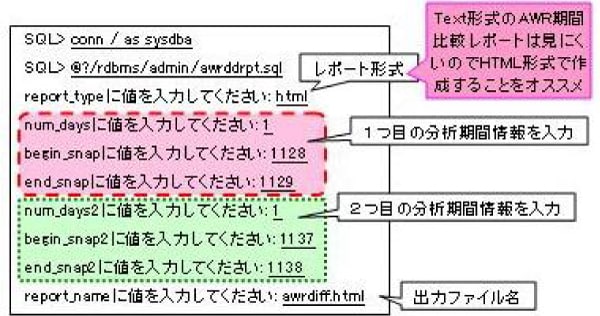

実際に作成したレポートはこちらです。 また、スクリプトを使用する場合はawrddrpt.sqlを使用します(図1-15)。
15
図1-15 AWR期間比較レポートの作成(スクリプト使用)(拡大画像を表示)

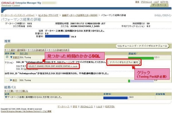

結果をクリックすると、その詳細が表示されます。ここでは遅いSQLが見つかった例を表しています(図1-19)。どのようなSQLであったか、その影響度はどのぐらいか、次にとるべきアクションは何かなどの情報が表示されます。今回の例ではSQLチューニング・アドバイザを実行するように指示が出されています。なお、SQLチューニング・アドバイザはDiagnostics Packに加え、Tuning Packが必要となります。
19
図1-19 ADDMの分析結果(拡大画像を表示)

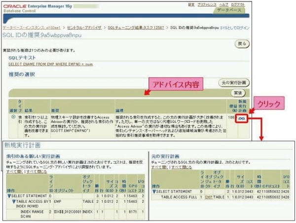

参考までにSQLチューニング・アドバイザの結果をご紹介します(図1-20)。今回の例では遅いSQLに対してどのテーブルのどのカラムに索引を作成するとよいといった指示が出されています。また、索引を作成する前と後の実行計画の違いも事前に確認することが可能です。
20

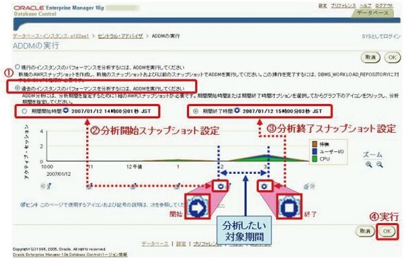

自動で表示されるADDMは最近のパフォーマンス状況に関してアドバイスしているものです。過去のある時間帯の分析をしてほしい場合、AWRと同様に分析してほしい時間の期間を指定することでレポートが作成されます。ADDMレポートの作成方法は図1-7のアクションメニューを「ADDMの実行」とすることでも可能ですし、「セントラル・アドバイザ」→「ADDM」とリンクをたどってADDMを実行することでも可能です。過去の期間を分析したい場合には次のように設定してADDMを実行します(図1-21)。
21
図1-21 ADDMの実行(拡大画像を表示)

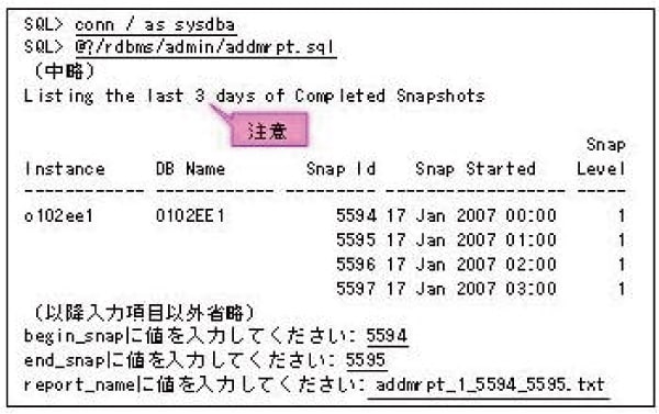

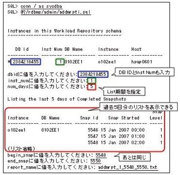

実際に作成したレポートはこちらです。 ADDMにもレポートを作成するスクリプトが用意されています。addmrpt.sqlを実行することで作成できます(図1-22)。AWRレポートの作成と同じように、分析対象とする開始と終了のSnap Idと、出力ファイル名を入力します。
22
図1-22 ADDMレポート作成(スクリプト)その1(拡大画像を表示)
なお、addmrpt.sqlはSnap Idの一覧がデフォルト3日間となっています。一覧は過去3日間分ですが、Snap Idさえ正しければ3日よりも前のレポートも作成可能です。また、addmrpti.sqlを使用することでこの問題を回避できます(図1-23)。addmrpti.sqlはSnap Idの一覧を過去何日分にしたいかを指定することができます。ただし、DB IDとInstance番号(Oracle Real Application ClustersのInstance番号)も入力する必要があります。
23
図1-23 ADDMレポート作成(スクリプト)その2(拡大画像を表示)

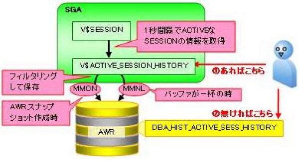

4.3 Active Session History (ASH)
 Statspackは図1-5で説明したように瞬間的な事象を捉えるような分析には不向きでした。この瞬間的な事象を分析したいというニーズをカバーするために、Oracle Database 10gでは新しい機能が追加されました。それがASHです。
 ASHは名前の通り、アクティブなセッションに関するログを取得しています。V$SESSION(V$SESSION_WAIT)の情報を1秒間隔で自動的に取得しており、V$ACTIVE_SESSION_HISTORYビューを参照することで最近のアクティブなセッションの情報を確認することができます。V$SESSIONはまさに今の状態しか見ることができないため、分析に利用するためにはV$SESSIONの検索結果をログファイルなどに出力させる必要がありましたが、ASHではその必要がなくなりました。ただし、V$ACTIVE_SESSION_HISTORYはSGA内のASHバッファ内に保存されているため、そのバッファが足りなくなれば古いデータから削除されていきます。長い期間のASHを保存したい場合は、SGAの領域を拡張するか、V$SESSIONと同様にファイルに出力しておく必要があります。しかし、ASHはAWRのリポジトリ内へMMONプロセスとMMNLプロセスによって自動的に保存されます。ただし、リポジトリの容量を小さくするために、V$ACTIVE_SESSION_HISTORYの情報をそのまま保存せずに、ある程度フィルタリングし、レコードを減らして保存しています。保存されたレコードはDBA_HIST_ACTIVE_SESS_HISTORYビューから参照可能です。このデータの保存期間もAWRの保存期間と同じです。つまり、デフォルトでは過去7日分が保存されます。分析したい対象期間がSGA内に残っているときにはV$ACTIVE_SESSION_HISTORYを参照し、残っていない場合はDBA_HIST_ACTIVE_SESS_HISTORYを参照するなどして使い分けましょう(図1-24)。
24
図1-24 ASH概要(拡大画像を表示)

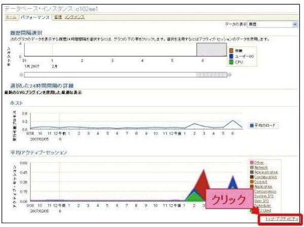

■ 基本的なASH使用方法

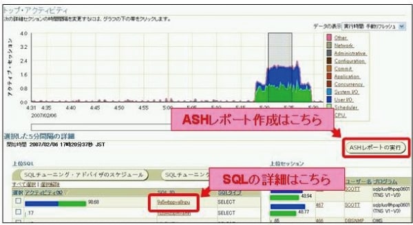

ASHはOracle EMの「平均アクティブ・セッション」という欄に表示されています(図1-25)。さらにリンクを進むと「トップ・アクティビティ」(図1-26)や「SQLの詳細」(図1-27)も参照することが可能です。
25
図1-25 平均アクティブ・セッション(拡大画像を表示)
図1-26 トップ・アクティビティ(拡大画像を表示)

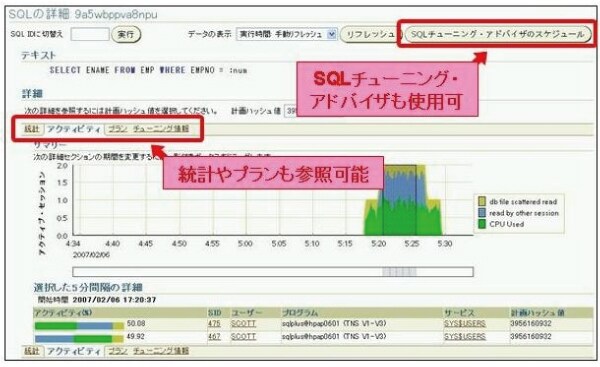

27
図1-27 SQLの詳細(拡大画像を表示)

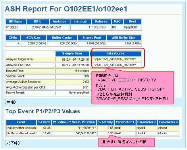

SQLの詳細では、SQLの統計やプランも参照できます。また、AWRやADDMと同様に、ASHレポートも作成可能です(図1-28)。参照データはDBA_HIST_ACTIVE_SESS_HISTORYよりもV$ACTIVE_SESSION_HISTORYを優先しているため、どちらにデータがあるかをレポート作成時に意識する必要はありません。なお、ASHレポートは10g R2から使用可能です。
28
図1-28 ASHレポート(拡大画像を表示)

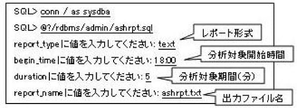

実際に作成したレポートはこちらです。ASHレポートの作成もスクリプト(ashrpt.sql)が用意されています(図1-29)。
29
図1-29 ASHレポート作成(スクリプト)(拡大画像を表示)

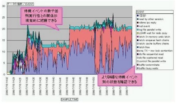

より詳細な分析をしたい方にとっては、分析の視点を自分なりにカスタマイズしたいこともあるでしょう。たとえば、先ほど紹介したOracle EMに表示されるアクティブ・イベントのグラフは、イベントのカテゴリ別(具体的にはV$EVENT_NAME.WAIT_CLASS)の集計となっており、同一カテゴリ内の違うイベント単位の違いをこのグラフから把握することはできません。そこで、V$ACTIVE_SESSION_HISTORYやDBA_HIST_ACTIVE_SESS_HISTORYを直接参照します。まずは以下のSQL例のようにデータをCSV形式に出力します。
select '"' || SAMPLE_TIME || '","' || EVENT || '"' from DBA_HIST_ACTIVE_SESS_HISTORY
where SAMPLE_TIME
between to_date('2006-07-18 14:00:00','YYYY-MM-DD HH24:MI:SS') -- 開始時間
and to_date('2006-07-18 15:00:00','YYYY-MM-DD HH24:MI:SS') -- 終了時間
and EVENT is not null
order by SAMPLE_TIME;
出力した結果を表計算ソフトでグラフにします。StatspackやAWRでは分析できなかった、イベント発生の時間推移との関係や、同時に実行されているトランザクションとの因果関係を推測することができるため、分析に役立てることができます(図1-30)。
図1-30 ASHからグラフを作成(拡大画像を表示)
